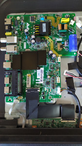

THOMSON T43D19SFS-01W
main 40-MT56T2-MAF2HG 2016.4.22
cpu под радиатором
panel LC430DUY SH A1
t-con 6870C-0532A
emmc THGBMBG5D1KBAIL_UF01

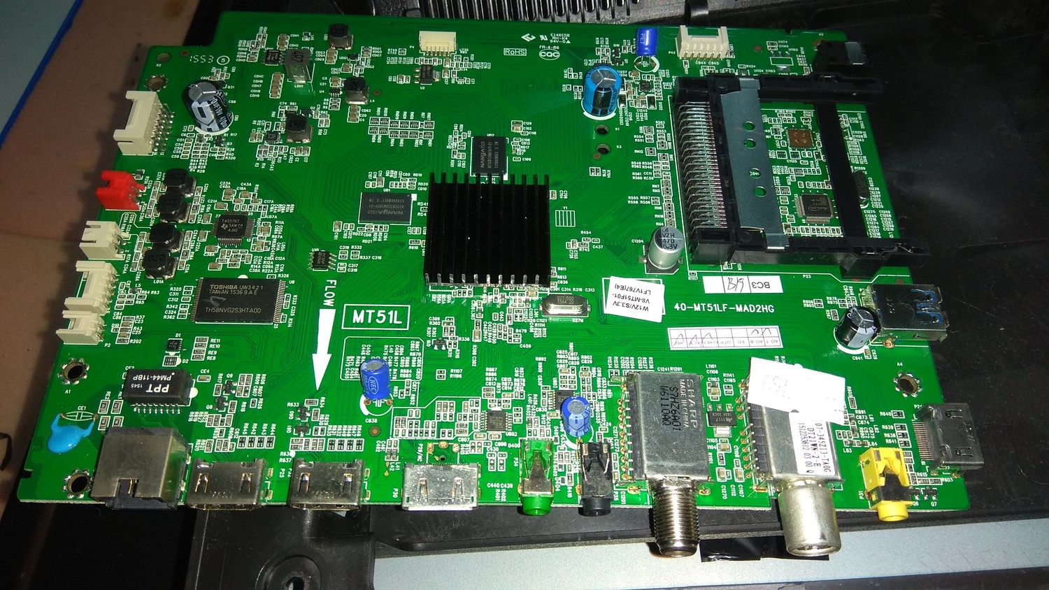

THOMSON T43FSL5031
40-MT56T2-MAF2HG
LVF430LGDO E3 V17
Toshiba 004G60
Thomson 40FD5406
TPD.NT72563.PB771
PAINEL TCL LVF395ND1L
EMMC
Считана с рабочего аппарата после ремонта подсветки

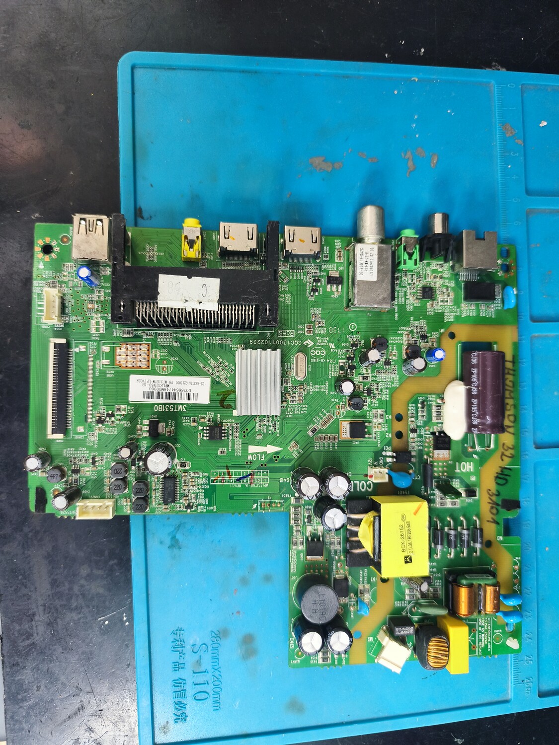

Thomson T22FTE1020 chassis T.MS3463S.PA583
CPU Под радиатором
SPI Flash W25Q64JVSIG
Panel(T-CON) STV2151B01-1-XC-9
Tuner 07-TUR842-CVT01
THOMSON T40FSM6020 считана после с тв после грозы , перезлил в другую все работает.
