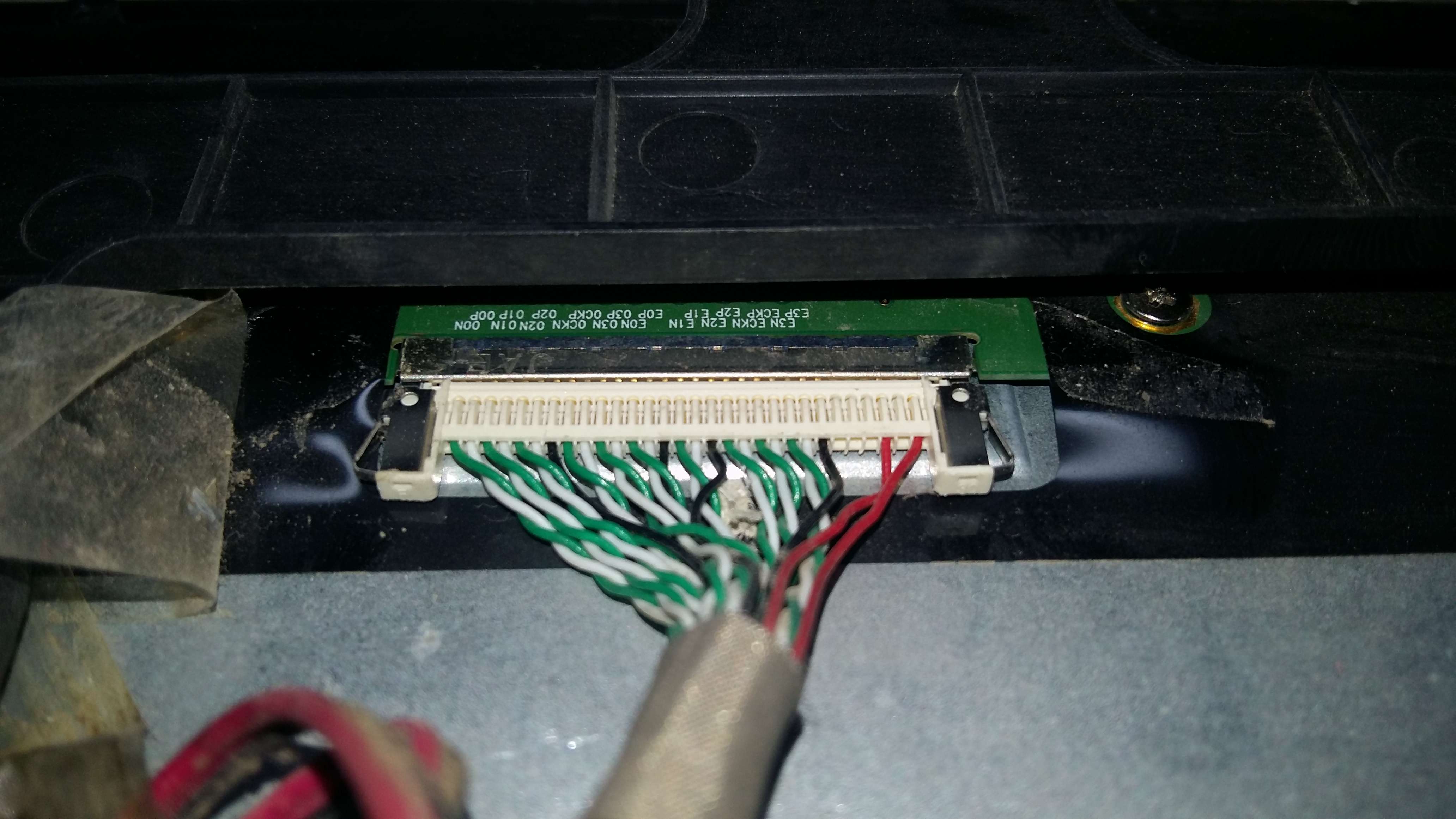

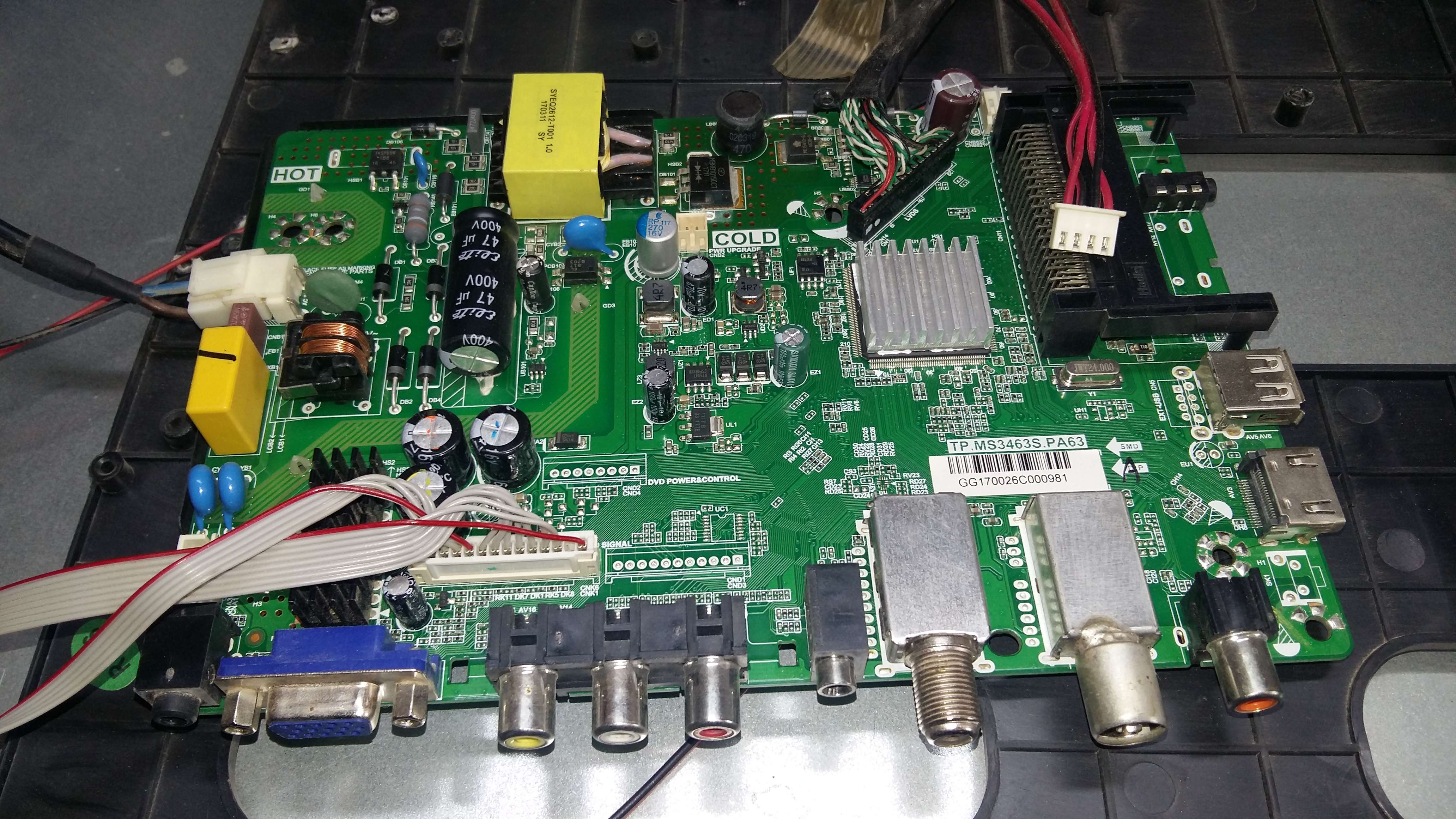

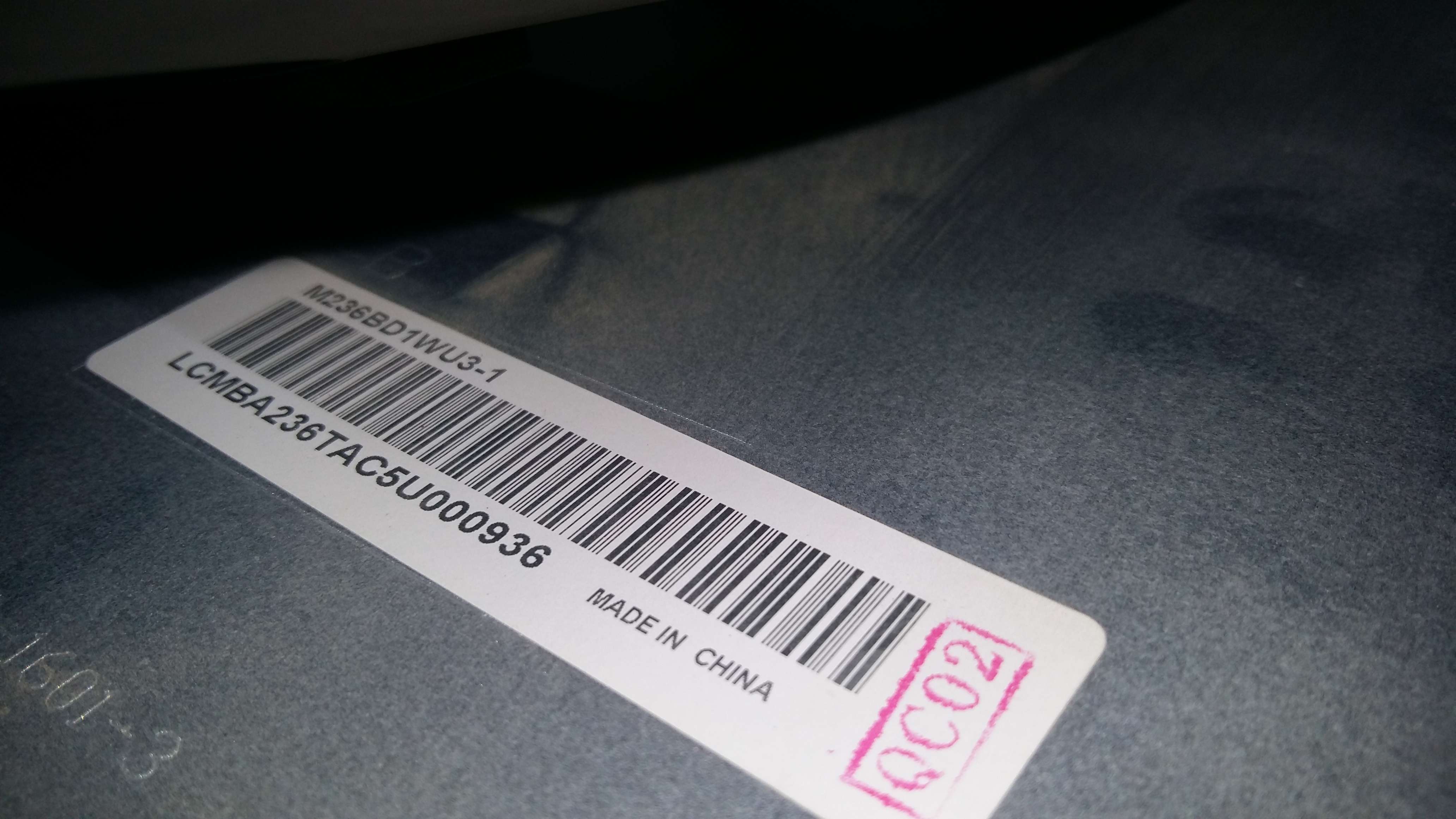

Итак. Был взят Selecline LED 2419DT2 с майном TP.MS3463S.PA63 и битой HD панелью V236BJ1-P03 Rev.CA. В загашнике валялся кем то до меня разобранный старенький Mystery MTV-2411LW с живой FullHD матрицей V236H1-LE5 Rev.C. Были сомнения в их совместимости. Матрицы конструктивно разные, поэтому переложил матрас вместо битого (стакло легло как родное), взял шлейф от Mistery и привел его в соответствие стандарту. При включении изображение было перевернуто (вылечил включением зеркала) заужено по вертикали, как бы заворачивалось, а по горизонтали выходило за пределы экрана. Попытки настроить панель через сервисное меню не увенчались успехом, поэтому пришлось искать прошивку с поддержкой FullHD. Данная прошивка встала как родная. Работает отлично. Что странно, название прошивки полностью совпадает с родной, но родная не хотела поддерживать данную матрицу. К сожалению не снял дамп родной прошивки, косяк мой конечно. БОЛЬШОЕ ЧЕЛОВЕЧЕСКОЕ СПАСИБО.
