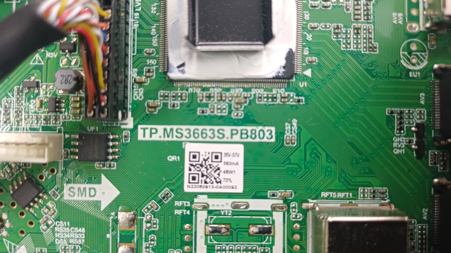

Main Board: LDD.M3663.A48 Panel: HV320WHB-N85 Flash: W25L6406E Подсветка: MS-L1343 V2 Прошивка считана с рабочего аппарата после замены подсветки. Ток подсветки- 290mA, удаляем в инверторе один из трех резисторов 1Ом, получаем 190mA. $IMAGE5$

от производителя - зависал на загрузке. отличие другой майн (TP.SK508.PB801)https://remont-aud.net/dump/lcd_pdp_tv/liberton/liberton_40as3fhdta1_shassi_main_board_neizvestno/365-1-0-113744
