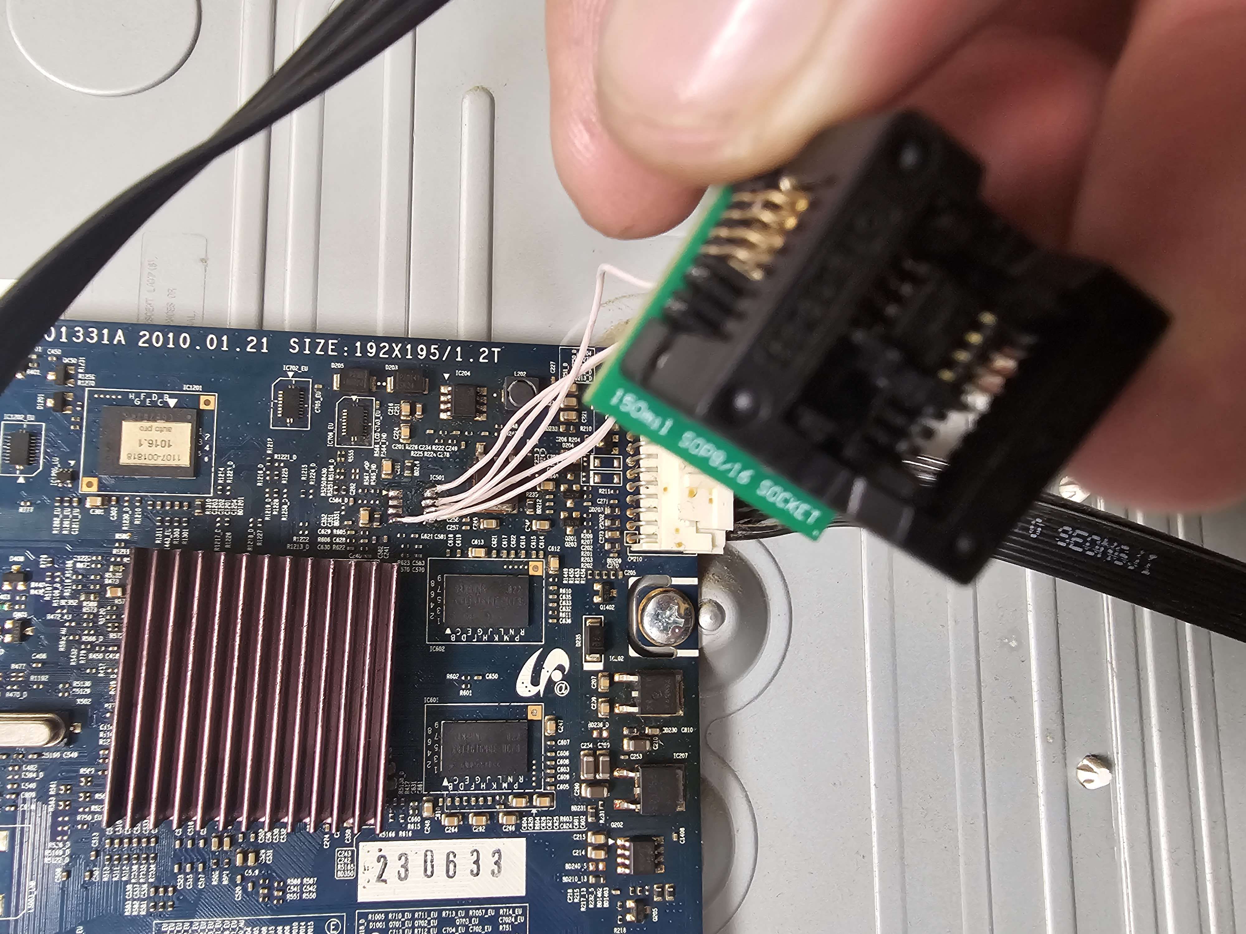

Samsung LE40C550J1W Шасси (Main Board): N82A
Motherboard:
- BN41-01331B BN94-03391K
- Tuner BN40-00173A
- IC402 basic firmware flashROM MX25L4005AM2 SOP8 - contens suitable from LE40C530 see link:
http://remont-aud.net/dump/lcd_pdp_tv/samsung/le40c530f1w_bn_41_01331b_25l4005/241-1-0-4436
Thank you Eрлан !!!
- IC501 AT24C256B 2EB 1 SO8 in this file
- IC502 AT24C02B 02B 1 SO8 in this file
CPU IC1102 SETD-10
Repair description: BAD IC204 (AOZXXXX) DC-DC from 5V STBY (A5V) to 1.1V STBY (SB1.1V - VCORE for IC1102)
I use external DC-DC adjustable converter - see picture and instead trimer i use parallel resistors connection 3k3,100k,100k (3.1kOhm)
Bad firmware in IC402 I reflash via firmware from Ерлан.

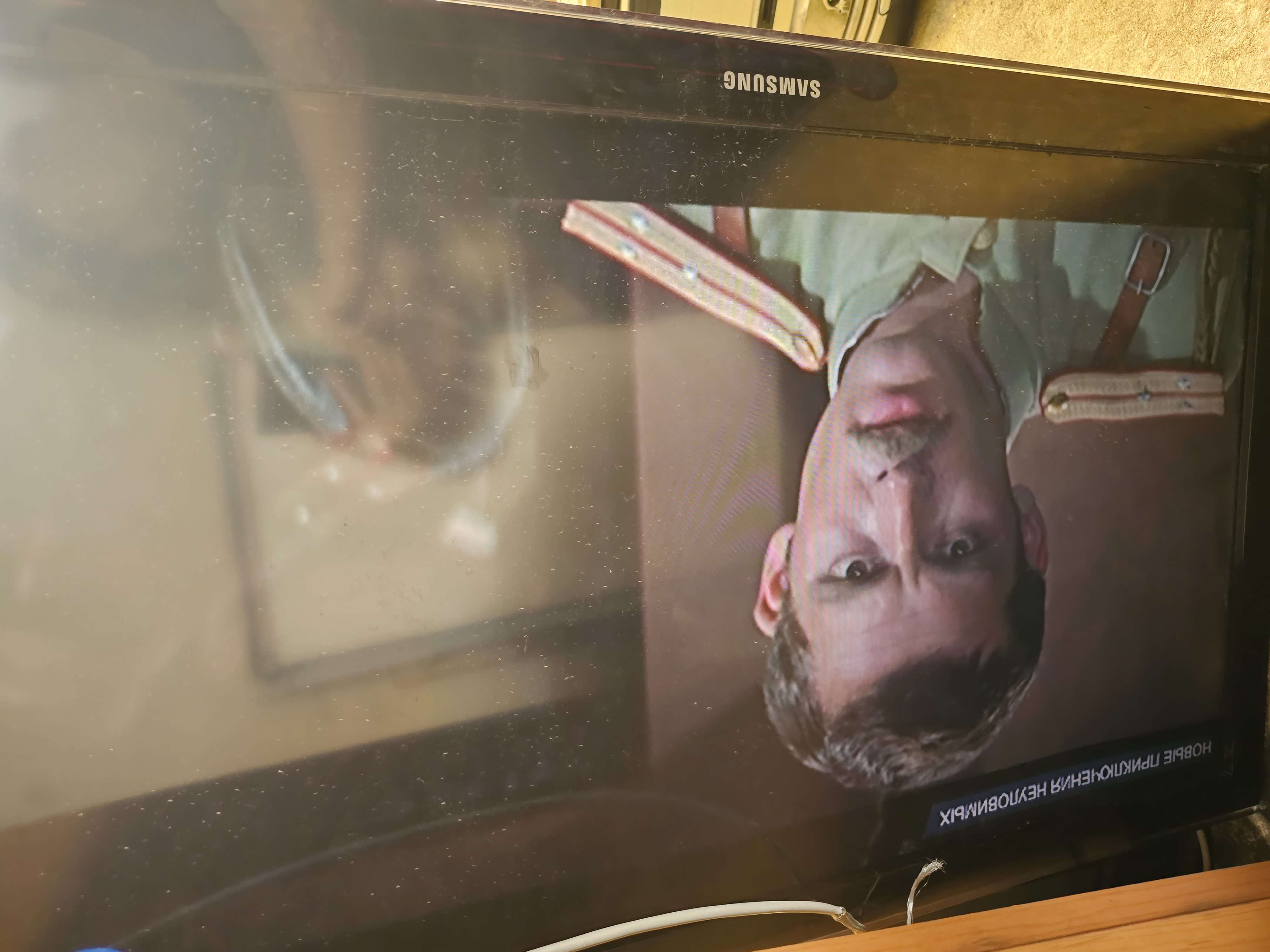

#1   (20.09.2025 12:18:15) [Материал]
Спасибо огромное за прошивку! Изо зеленило, меню в норме. Проблемной была IC501 24C256. Слил с неё прошивку, залил в новую, но прошивка слилась корявая, т.к. при верификации старая микросхема выдавала то 12, то 11 ошибок. Бабушкин телевизор 15-ти летней давности снова в строю! Только словацкий язык задолбался на русский менять... 24С64 в тконе, 25L4005, 24C02 тоже заменил на новые. good
