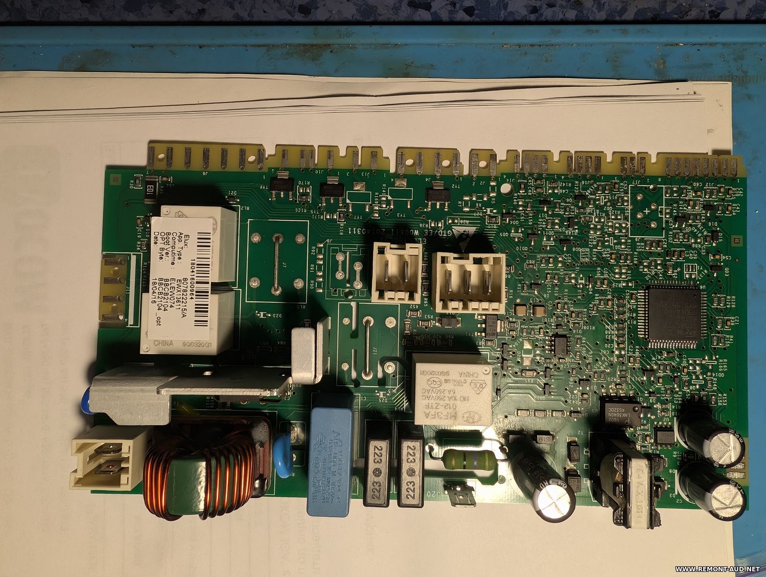

Здравствуйте, коллеги.
Нужна помощь с ремонтом стиральной машины Zanussi ZWSE6100V.
После аварии по питанию выгорели практически все цепи, работающие от 5 В.
Что уже сделано:
Заменён процессор STM на основной плате
Заменён процессор на плате индикации
Заменён прессостат
На силовой плате были повреждены и заменены:
транзистор Q5
диод D15
резистор R102
(все эти элементы, как понял, относятся к цепи прессостата)
После включения зелёный светодиод на кнопке Старт/Пауза мигает постоянно
При выборе и запуске любой программы ничего не происходит, только продолжается мигание
В обычном режиме ошибки не выводятся
В сервис-режиме:
работает помпа
двигатель не запускается
через некоторое время появляется ошибка: 3 красных + 1 зелёный мигание (ошибка E31)
Проверял всю цепь прессостата — всё прозванивается, питание 5 В есть
Прессостат новый, рабочий, пробовал два разных
Менял прошивку — пробовал три варианта, результат одинаковый
Почему ошибка E31 появляется только в сервис-режиме, а в обычном режиме — просто мигание и тишина?
Если цепь прессостата исправна, и прошивка залита корректная — на что ещё обратить внимание?
Может ли быть проблема с линией опоры или входом АЦП?
Любые подсказки и советы по диагностике — буду благодарен.
Фото
Видео
UPD: Проблема решена, так как ошибка была по прессостату, решил копать в эту сторону, я перепробовал 2 прессостата, но результата не было, подкинул осцил смотрю частота в покое чуть больше 10Гц. Разобрал родной, произвел замер катушек, а у родного индуктивность катушки выше почти в 2 раза. Поменял микросхему в родном ставлю на осцил и частота у родного 44Гц. Вот так и решилась проблема.
