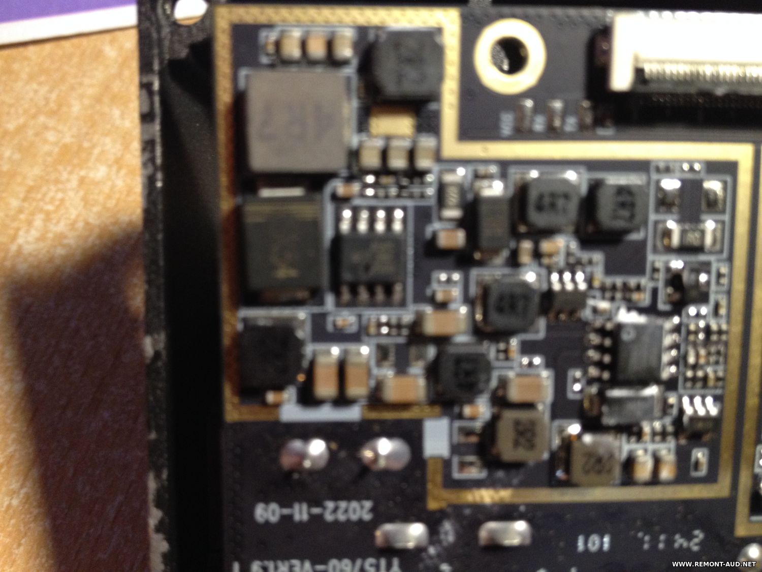

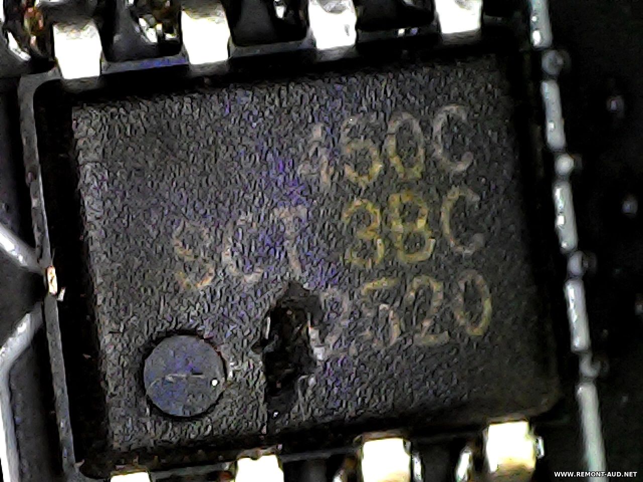

Помогите опознать деталь в корпусе SOP-8 маркировка 450C
chindarevi Дата: Вторник, 20.05.2025, 22:34:18 | Сообщение # 1 | Отредактировал: chindarevi - Суббота, 02.08.2025, 22:51:12
Сообщений: 16
Знакомый принес отремонтировать свою магнитолу на Андроиде которую купил пол года назад, разобрав ее сразу увидел что на одной детали в корпусе дырка , в сети на него найти ничего не могу ,может неправильно забиваю в поиске! Маркировка детали (сверху 450C а пониже SCT3BC ) -корпус SOP-8
Извиняюсь но фото никак не получается вставить!

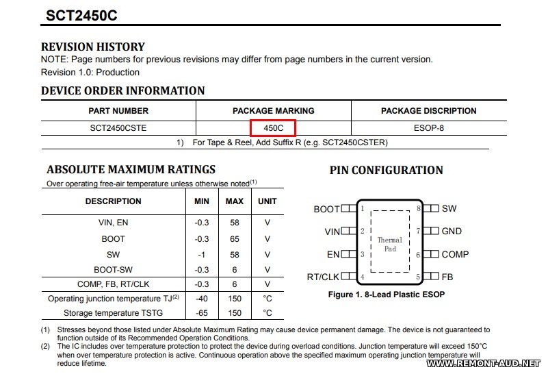

SCT2450CSTER
chindarevi Дата: Среда, 21.05.2025, 23:35:58 | Сообщение # 3
Сообщений: 16

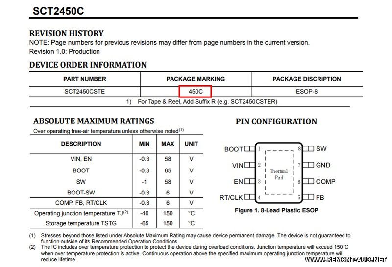

Asket -благодарю за подсказку! Но я в таких делах человек не особо опытный и у меня вопрос -" А то что на снимке маркировка 450 C SCT 0CC , а на моей 450C SCT 3BC " -В чем разница?
И если замена на такую как на снимке возможна ,то где ее можно приобрести? Извините заранее за может неуместные вопросы!
Asket Дата: Четверг, 22.05.2025, 10:00:35 | Сообщение # 4
Модераторы
Сообщений: 4218
Важна только первая строчка в данном случае

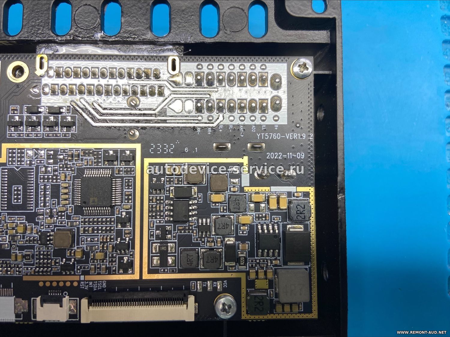

Вот наконец то дошло до меня как фото вставить ,а то закидываю фото жму на просмотр а там ничего ,а оказывается фото видно уже после нажатия кнопки добавить!
ФАРТ Дата: Воскресенье, 25.05.2025, 08:20:20 | Сообщение # 9
Сообщений: 5169
классное фото, особенно первое.

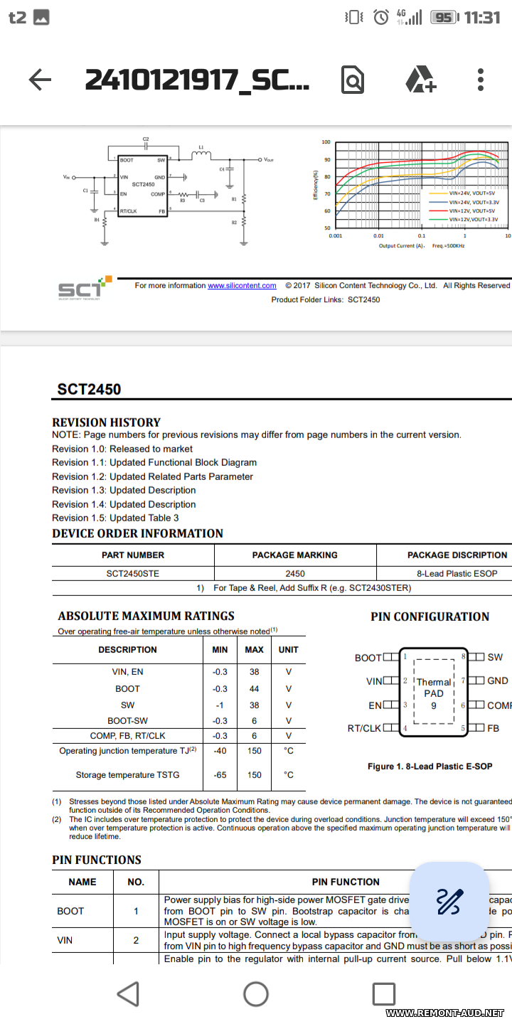

ФАРТ -извиняюсь в спешке так вышло! Сейчас исправлюсь!$IMAG На Али нашел похожий конвертер с маркировкой -(2450SCT 4DC ) у меня как я писал выше последние знаки -(3BC) Может кто нибудь сможет обьяснить "старому дураку", -нашел не сколько вариантов этих деталек и даташит на них прилагается один и тот же а буковки на них последние разные ! Так в чем подвох?
machenist Дата: Понедельник, 26.05.2025, 06:27:08 | Сообщение # 11 | Отредактировал: machenist - Понедельник, 26.05.2025, 06:32:36
Сообщений: 12995
2450SCT
SCT2450STE (SCT2450STER)
полный, аналог
Первая строка и есть маркировка детали. good
В последних разных шифруется дата производства, партия, место производства и прочая лабуда. Оно тебе надо? Или хочешь найти точь в точь с такими буковками? Если так, то отправляй магнитолу сразу на помойку... blush
