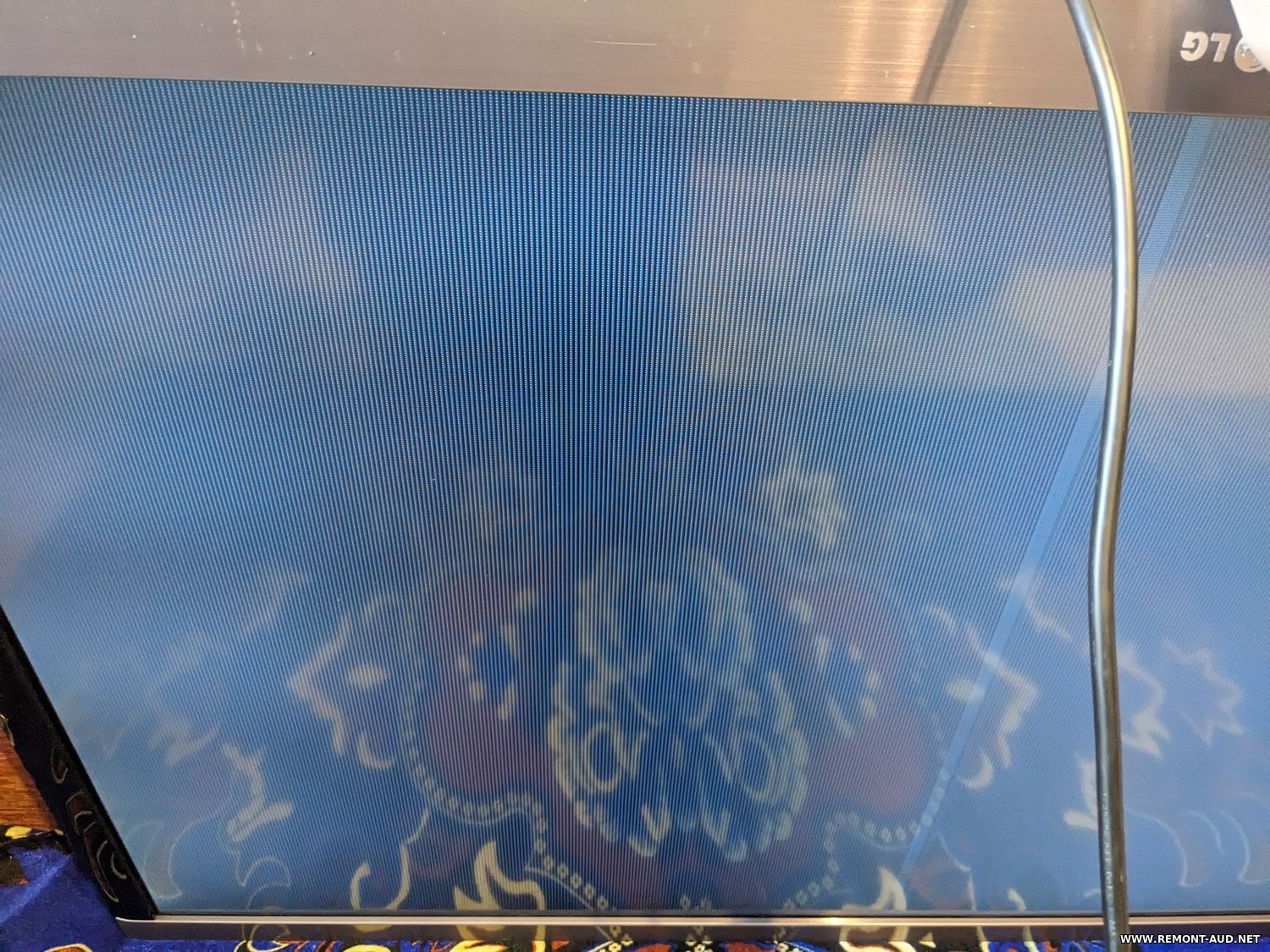

Текст сообщения: В общем купил этого мамонта с полосами на экране. Прогрев проца особо ничего не изменил, подключил TCON в автономном режиме, тест матрица прошла, цвета меняются, те полосы что были пропали. Решил рискнуть, купил main EAX65610904 (1.0) от другого телека т.к. подобную замену проворачивали тут https://youtu.be/8GY4hVS4J90?si=whOFo1eBj175683T
Подкинул все основные питания от PSU , перепиновал разъем от кнопок. Перекинул резистор R106 на 104 для работы на 120Hz и......нифига. Полосы как на фото.
Лого при включении не вижу. Может кто подскажет что можно еще проверить. Логичнее конечно было бы у автора спросить, но я ему написал, он попросил за помощь больше чем этот телевизор стоил. Готов и отблагодарить , но в разумных пределах.
По ссылке 1-старый main, 2- от нового, установленный в данный момент
