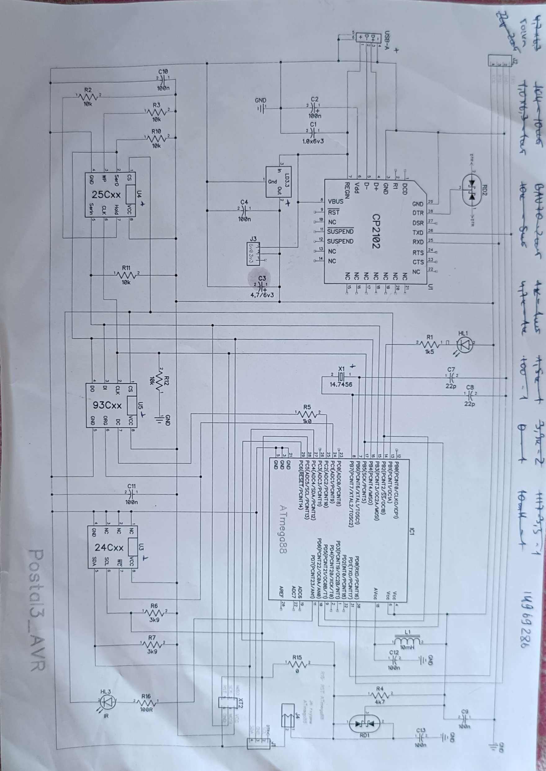

Приобрел комплект для самостоятельной сборки Postal3 он же PostalAVR
в сборке ничего сложного не было, собираем все согласно схеме ( схема и печатка лежит тут )

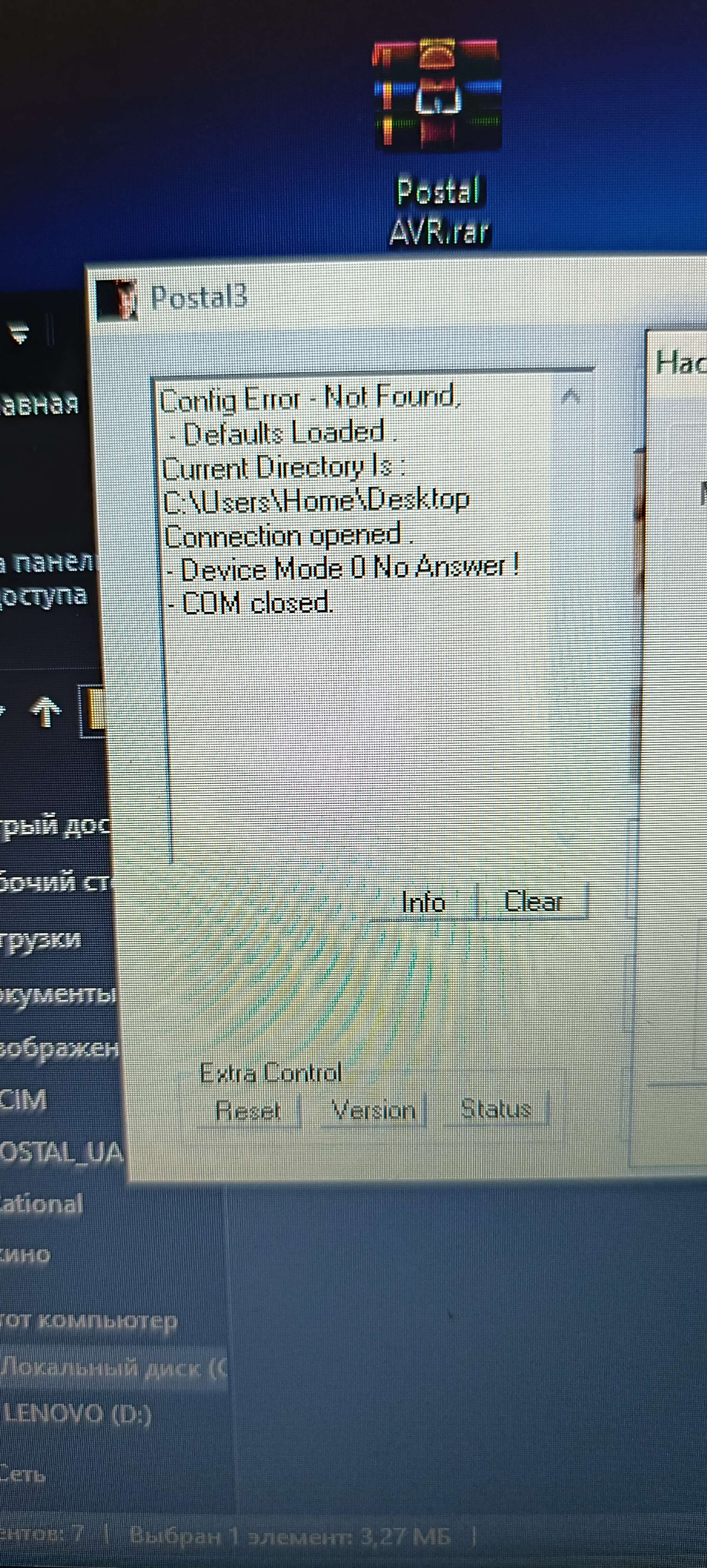

ЗДРАВСТВУЙТЕ НЕ МОГУ НАСТРОИТЬ postal3 , все делаю как написано не работает . года два все работало на ура . а сейчас Config Error - Not Found,
- Defaults Loaded .
Current Directory Is :
G:\Àíäðåé\Ðåìîíò TV\POSTAL 3
Checking, Wait ...
Error: Cannot Open COM !
Connection error !
- Stopped by Error !

Всем привет. Все делаю как описано. Драйвера, порядок действий. Все равно no answer. CP2102 проверял терминалом, откликается. Монтаж тоже весь проверил. Все припаяно. Не понимаю. Светодиод на плате тоже ни подаёт признаков свечения. Может атмегу прошил чем то не тем? Или фьюзы какие не так выставил. Не поделится ли кто рабочей прошивкой, и рабочими фьюзами? Правда схему брал с другого источника.
