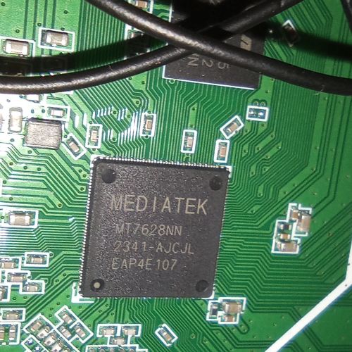

Смена цифр простая!
1)Заходим на роутер и логинимся это 100% обязательное действие и если его не сделать на команды будет ответ Error
2)Переходим по ссылке http://192.168.188.1/at_command.asp
3)Вводим по очереди команды
AT+GSN прочитать IMEI
AT*PROD=1 Заходим в Production Mode
AT*MRD_IMEI=D Стираем IMEI
AT*MRD_IMEI=W,0,01JAN1970,000000000000000 Где "000000000000000" это новый IMEI
AT*PROD=0 Выходим из Production Mode
4)Перезагружаем роутер
Фикс TTL возможен если перейти по адресу http://192.168.188.1/devicettl.asp
Кому интересно SSH открыт только когда сделан ресет до заводских! После этого пароль на SSH меняется и не дает войти! http://192.168.188.1/fac.asp
Так же приложу фулл дамп памяти
Фото всех компонентов
зайти в меню роутера логин sysadmin пароль sysadmin123, там есть вкладки фиксации TTL и смены IMEI
