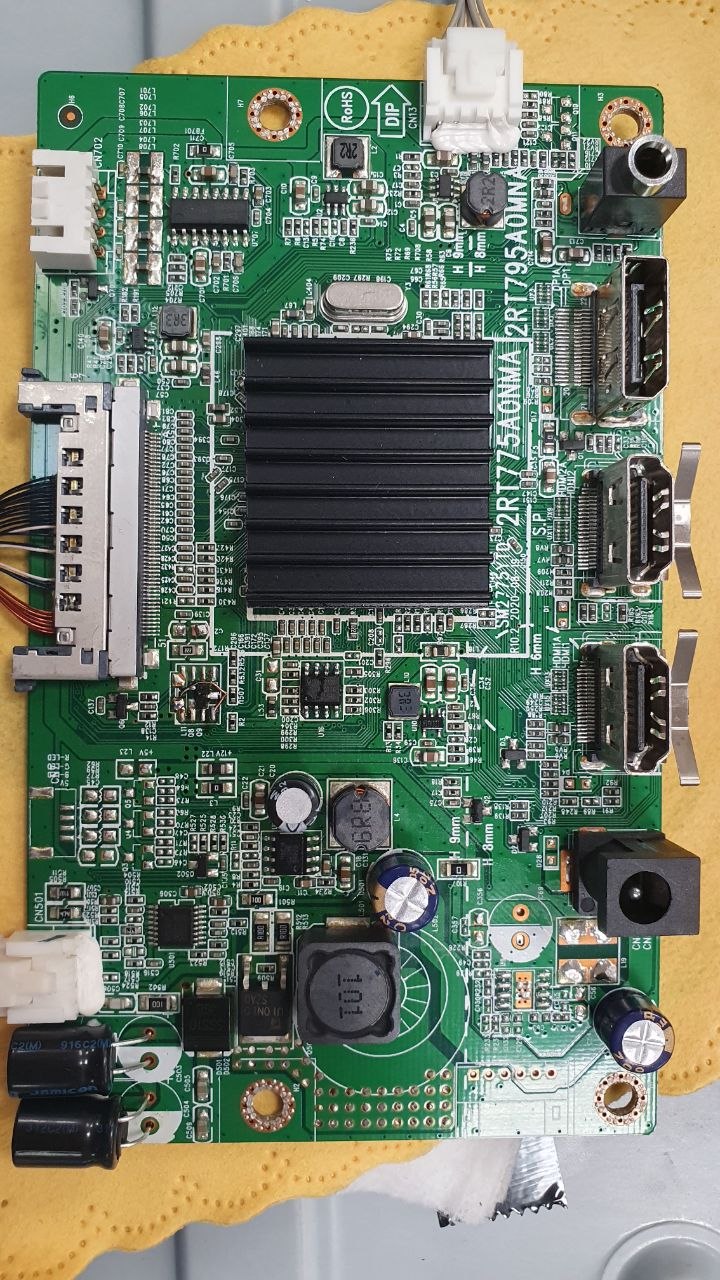

AOPEN 27HC5UR Шасси (Main Board): 2rt795a0nma
Пришел монитор с кз по питанию матрицы, был пробит конденсатор и сгорел q8/q9 - 3401 p-ch. Прошивку считал на всякий, родную флешку стер и перезалил. После устранения кз запуск корректный.
