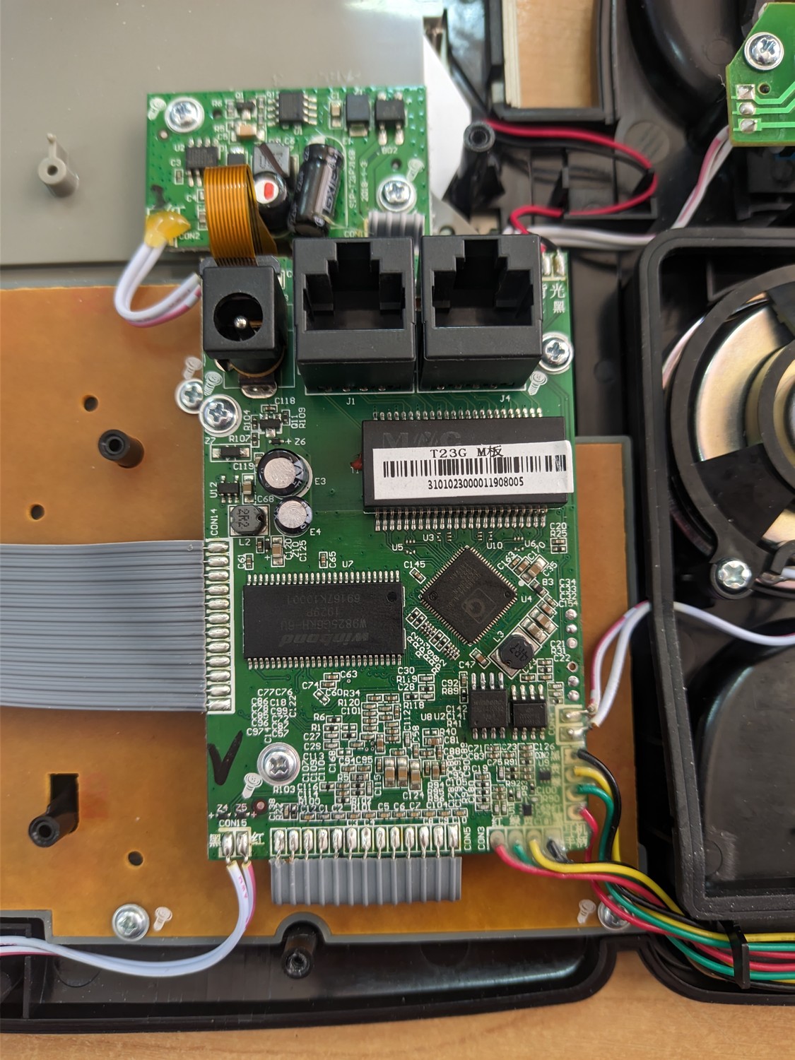

Прошивка считана с другого рабочего аппарата.
Проверена лично перепрошивкой другого аппарата с изменением mac адреса (все как тут https://remont-aud.net/dump/phones/yealink_sip_t21_e2_shassi_main_board_e2/44-1-0-130082)
Для смены mac, инвертировать порядок с 0x28004 по 0x28fff (двойные слова)
По адресу 0x28500-0x28530 вписать нужный мак-адрес
Посчитать контрольную сумму CRC-32 для участка 0x28004-0x28fff
Вписать контрольную сумму по адресу 0x28000-0x28003
Инвертировать байты с 0x28004 по 0x28fff обратно и сохранить.
Похоже для всей линейки T2X RecoveryBoot одинаковый (0x28000-0x28fff), пробовал заливать от T21, потом нормально прошивается родной.
