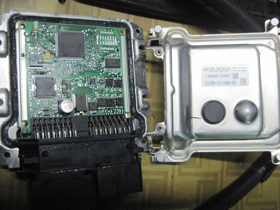

Пакет прошивок Chevy-Niva Bosch M(E)17.9.71 для записи через BSL.
Версии "max" для покатушек офф роад, тяжёлой эксплуатации на "больших" колесах и просто для ужаленных)
имеют высокую моментную отдачу но врядли экономичны в боевом применении.
Ввиду особенностей организации памяти Bosch M(E)17.9.71 при перезаписи
необходимо сохранять часть индивидуальных данных для каждого блока.
Для этого в комплекте с прошивками прилагается утилита.
При использовании утилиты процедура подготовки прошивки для записи следующая:
- Считываем родную прошивку с ЭБУ
- Запускаем утилиту из комплекта складчины BoschME17971Util.exe
- Нажимаем кнопку "Открыть считанную прошивку" и выбираем только что считанную
- Если сделано всё верно, то программа покажет Идентификаторы и отобразит путь к открытой прошивке
- Нажимаем кнопку "Найти и скопировать (подготовить к записи) подходящие из базы"
- Программа сообщит о подготовленных прошивках и сохранит их в папке рядом с считанной оригинальной прошивкой
- Выбираем из подготовленной программой папки ("Подготовленные_XX.XX.2016_XX.XX.XX") нужную версию и загружаем её в блок.
!!!Заливать строго полностью прошивку!!!
Реализована идентификация режимов, для удобства контроля переключения.
Способы переключения режимов версий MR3x_GBO4_Santeh...:
1й режим бензин - нормальная работа датчика ДТВ (от 0,2 до 4,85 вольт)
2й режим ГБО4 пропан - Сигнал ДТВ притянут на землю (менее 0,2 вольт)
3й режим ГБО "сантехника" пропан - Сигнал ДТВ "в воздухе" (более 4,85 вольт), программно отключены форсунки и бензонасос (задержка отключения 5 секунд) в режиме Газ.
