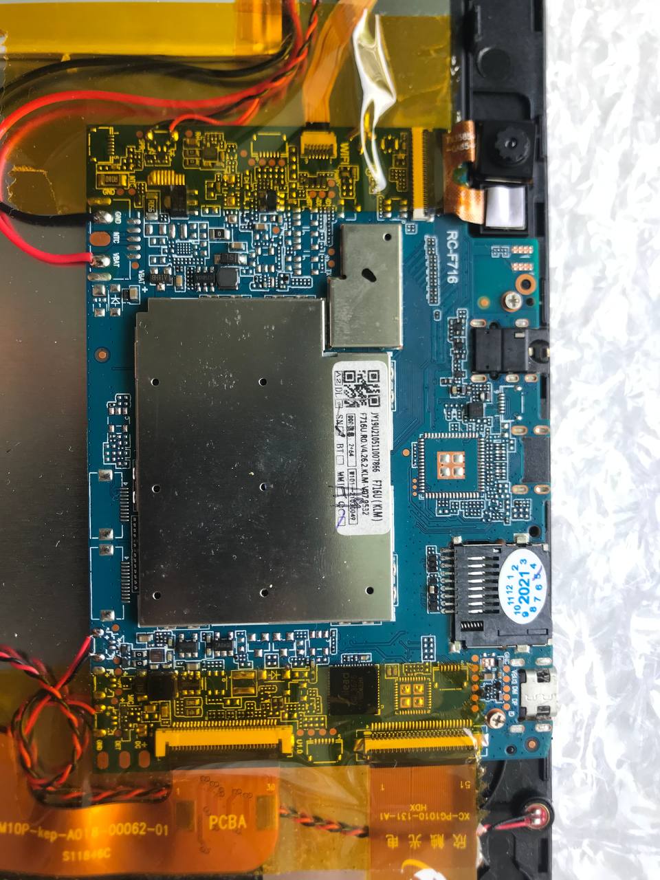

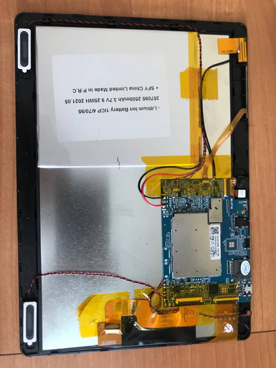

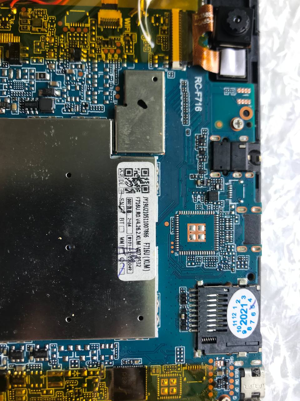

Пришёл на разблокировку планшет eStar 1021W URBAN (плата RC-F716 на процессоре MT8168V).
Имею кучу программ, никакая не захотела с ним работать. Производитель тоже не даёт прошивок.
Пришлось через Flashtool корректировать раздел FRP.
Для этого был считан фуллбекап и смонтированы Чистая прошивка и Только пак для снятия frp, а так же создан правильный scatter.
Кому надо - пользуйтесь, если будете шить только пак для разблокировки, после первого запуска скажет что нужно сделать wipe данных.
Можете вообще на свой риск только отформатировать раздел frp через FlashToll ( physical_start_addr: 0xE240000 partition_size: 0x100000)
