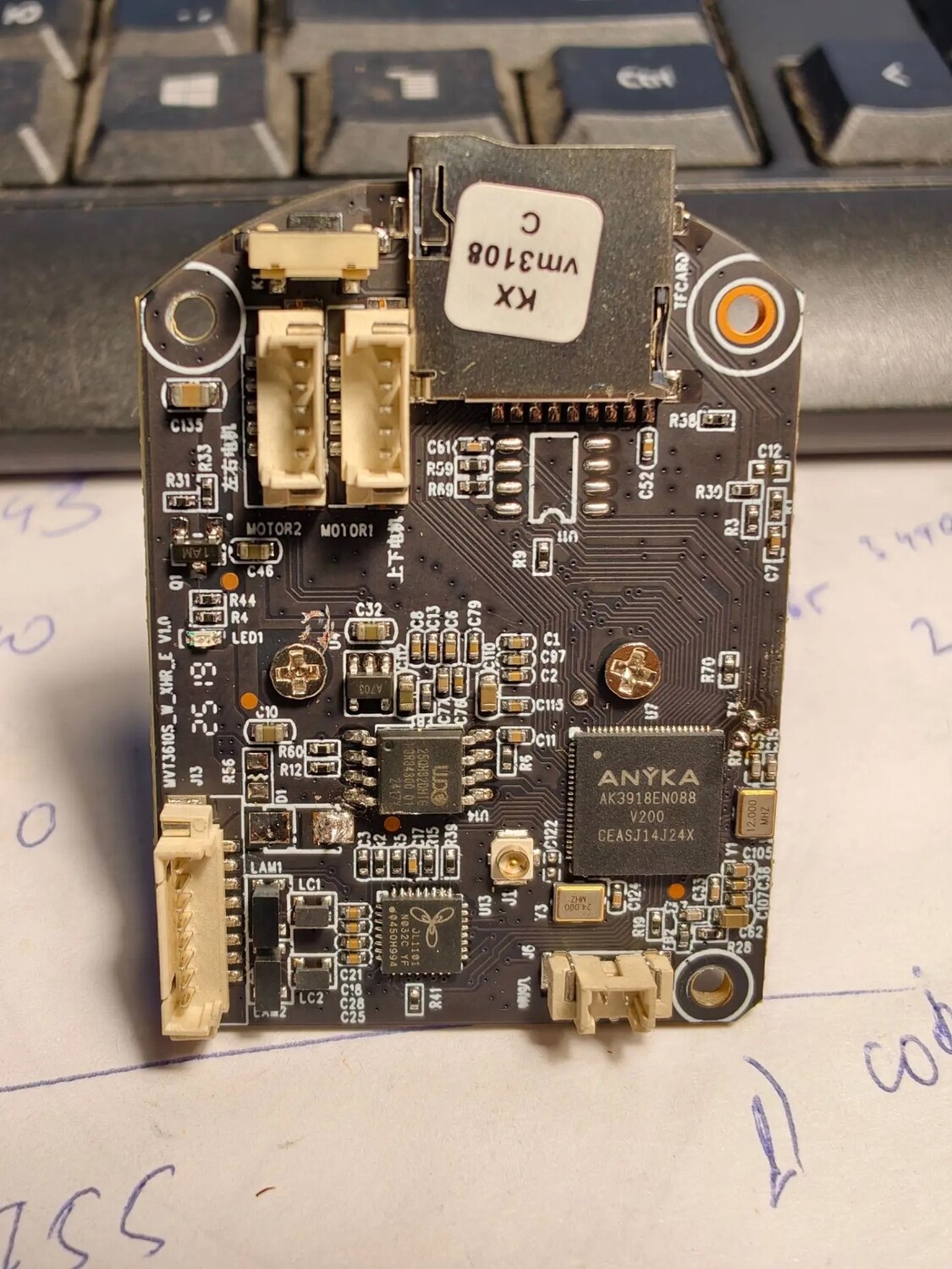

China V380 Шасси (Main Board): MVT3610S_W_XHR_E
Прошивка от поворотной камеры работающей через приложение v380.
Выложенные тут прошивки не подходят - ошибка по id железа в логе - хоть плата такая же, но отличие в камере, с ней старые прошивки не стартуют. Так что у кого кирпич - пробуйте.
У меня был сбой файловой системы - при потере питания что-то камера криво записала в LittleFS и в итоге повредила и резерв и основную копию. Удалось восстановить, после этого снят дамп с работающей камеры.
