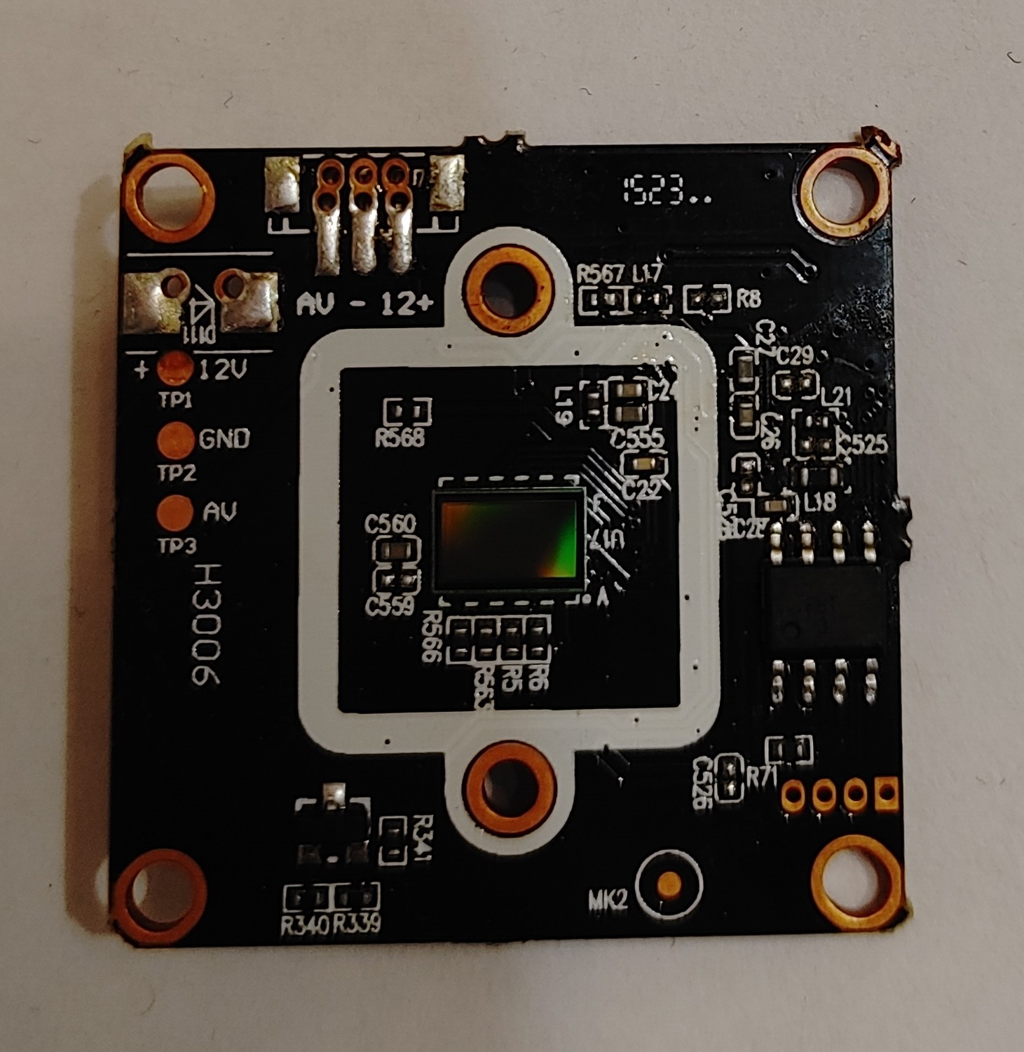

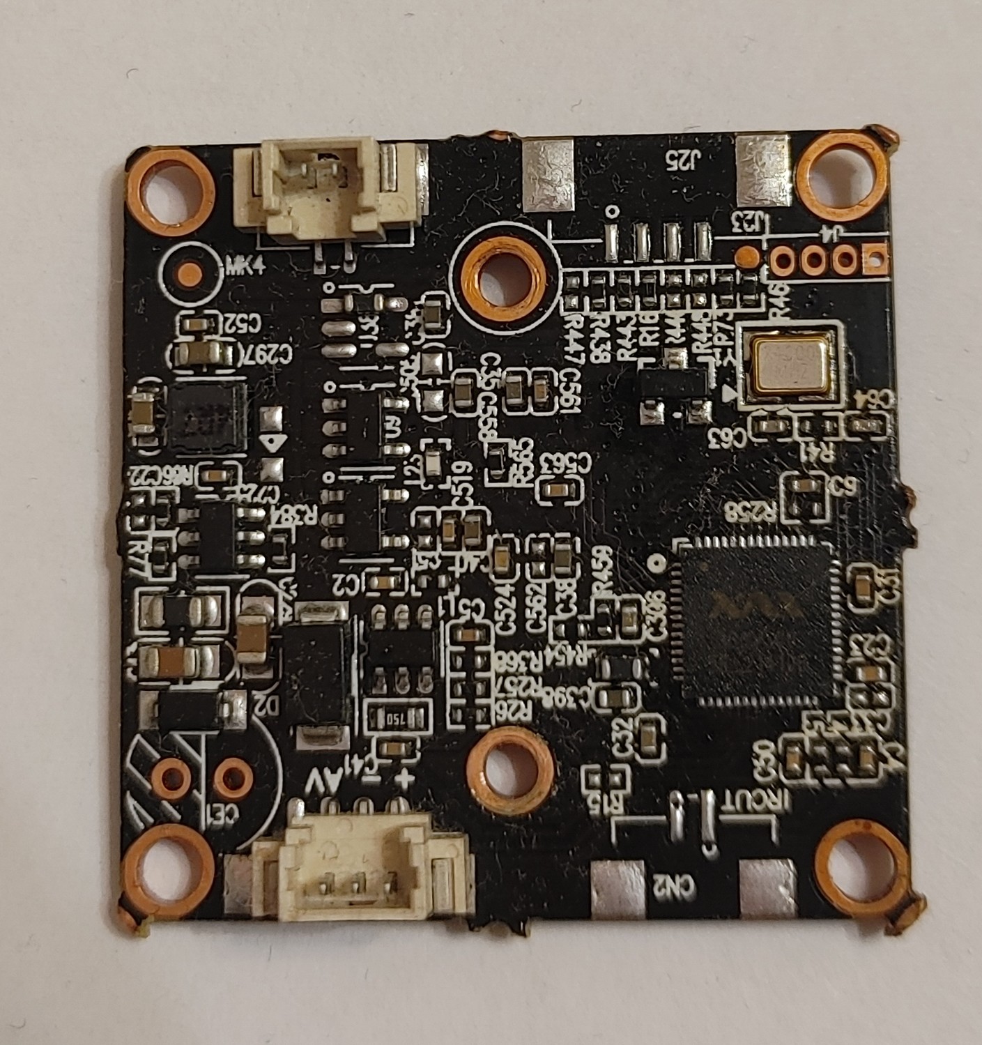

XM H3006 Шасси (Main Board): H3006
Прошивка с AHD аналоговой камеры видеонаблюдения
Процессор от XM - 330V300
Прошивка тоже видимо от XM, тк OSD меню программно на данной камере удалось открыть только на регистраторе XM AHB80N04RM-MH (пультика не было) На их регистраторе можно выставить в том числе формат CVBS (однако будет ли он с заданным режимом работать на устаревших регистраторах, не поддерживающих AHD, проверено не было)
По умолчанию стоит стандартный формат AHD (XVI в параметрах на XM регистраторе), который спокойно принимается любым AHD-регистратором
Однако после непрерывной двухгодовой работы на регистраторе от Jassun, на одной из камер с этой прошивкой внезапно сама вылезла OSD менюшка, никакие программные кнопки не нажимались, камера была в свободном плавании, при этом программно появилась возможность средствами регистратора Jassun осуществлять навигацию в этом меню и даже скрывать и повторно раскрывать его. Баг это или какая-либо закомерность - неизвестно.
Изначально таких No-name платок было 7 штук, все были в разное время в двухгодовой период заказаны с китая у одного и того же продавца
Одна из платок, как позже было замечено, отказывалась адекватно работать в режиме AHD (XVI), всегда показывая черно-белое изображение и теряя сигнал каждые 10 сек на 2-4 секунды
Только выставление режима TVI на встроенном в Jassun меню режимов решало проблему с потерей сигнала, но изображение оставалось черно-белым
С одной из нормально рабочих плат была снята прошивка и залита в эту проблемную, но ситуация не изменилась - дело было не в прошивке. Позже было замечено что на плате вместо четырехлапого 24.000MHZ кварца стоял двухлапый цилиндрообразный на 27.000 (сделал ли это китаец, или кто-то из сотрудников что перебирали камеры так выяснить и не удалось), но после установки нормального 24.000MHZ картинка на камере стала цветной, AHD режим заработал в полной мере и без потерь сигнала
