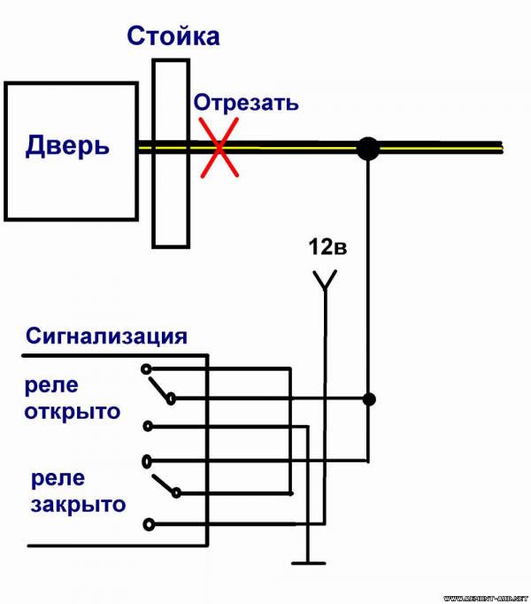

Выкладываю для себя на будущее, мож еще каму понадобится, так-как в сети нашел только это http://drevmontage.ru/?p=115 , но нет там подключения именно к ЦЗ.
Задача была простая - открывать, закрывать с брелка + кричалка, родная работа ЦЗ с ключа + с кнопки водителя не нужно было. Водительская дверь ключом (механически толкатель) открывается в случае если сядет аккумулятор.
Было решено подключаться к микрику, который стоит в водительской двери, он сообщает двигателю ЦЗ что ему делать - накачивать давление (двери открываются) или выкачивать (закрываются). Этот провод имеет цвет черно-желтый, найти можно его в жгуте который выходит из водительской двери, далее через стойку в салон. Из двери есть еще один жгут и там тоже есть провод черно-желтый, но это не наш, так-что не перепутайте, предварительно ткнитесь тестером и закройте, откройте ЦЗ, напряжение должно меняться 12/0в.
Перерезаем черно-желтый провод и подключаем сигнализацию согласно схеме -
Все остальное делаем по ссылке в начале темы.
Одно единственное -
Подключение концевиков двери
Цитата
Демонтируем порог со стороны водителя и рядом со средней стойкой, в жгуте, ищем светло-серый провод
в моем случае он был коричнево-белый.
Всем удачи !
