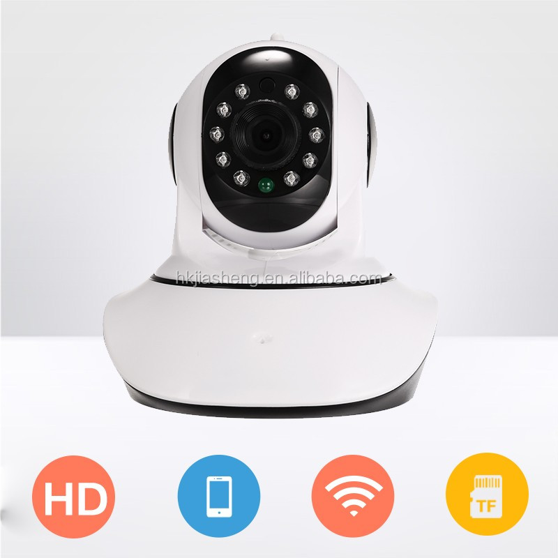

Нужен дамп видеокамеры Suneyes SP-V710W, после неудачной прошивки по сети камера не видится в сети, ик подсветка загорается при включении. Камерой не поворачивает при включении, зеленый светодиод через несколько секунд загорается рядом с ик светодиодами.
CPU/MCU: GK7102
флеш память spi: MD25Q128S, (аналог GD25Q128 Размер: 16Mx8)
Считал дамп, может кто подскажет как восстановить.
В com порт стартует все, и в конце такое сообщение
Код
[    9.540000] Freeing init memory: 128K
[    9.820000] Failed to execute linuxrc.  Attempting defaults...
[    9.850000] Kernel panic - not syncing: No init found.  Try passing init= option to kernel. See Linux Documentation/init.txt for guidance.
[    9.850000] Backtrace:
[    9.850000] [<800112a8>] (dump_backtrace+0x0/0x10c) from [<80354154>] (dump_stack+0x18/0x1c)
[    9.850000]  r6:8044aca0 r5:8044acc0 r4:80478e70 r3:00000001
[    9.850000] [<8035413c>] (dump_stack+0x0/0x1c) from [<80354258>] (panic+0x84/0x1c4)
[    9.850000] [<803541d4>] (panic+0x0/0x1c4) from [<80354118>] (init_post+0xa8/0xcc)
[    9.850000]  r3:82219b30 r2:00000007 r1:0000238a r0:803e050e
[    9.850000]  r7:80478e70
[    9.850000] [<80354070>] (init_post+0x0/0xcc) from [<8042f964>] (kernel_init+0x170/0x1a8)
[    9.850000]  r4:00000007 r3:81e01798
[    9.850000] [<8042f7f4>] (kernel_init+0x0/0x1a8) from [<800274a4>] (do_exit+0x0/0x730)
:tt⸮⸮⸮⸮⸮⸮⸮⸮⸮⸮⸮⸮⸮⸮[   10.470000] VFS: Mounted root (jffs2 filesystem) on device 31:3.
[   10.480000] Freeing init memory: 128K
[   10.760000] Failed to execute linuxrc.  Attempting defaults...
[   10.790000] Kernel panic - not syncing: No init found.  Try passing init= option to kernel. See Linux Documentation/init.txt for guidance.
[   10.790000] Backtrace:
[   10.790000] [<800112a8>] (dump_backtrace+0x0/0x10c) from [<80354154>] (dump_stack+0x18/0x1c)
[   10.790000]  r6:8044aca0 r5:8044acc0 r4:80478e70 r3:00000001
[   10.790000] [<8035413c>] (dump_stack+0x0/0x1c) from [<80354258>] (panic+0x84/0x1c4)
[   10.790000] [<803541d4>] (panic+0x0/0x1c4) from [<80354118>] (init_post+0xa8/0xcc)
[   10.790000]  r3:82219b30 r2:00000007 r1:0000238a r0:803e050e
[   10.790000]  r7:80478e70
[   10.790000] [<80354070>] (init_post+0x0/0xcc) from [<8042f964>] (kernel_init+0x170/0x1a8)
[⸮̘.790000] [<8042f7f4>] (kernel_init+0x0/0x1a8) from [<800274a4>] (do_exit+0x0/0x730)
