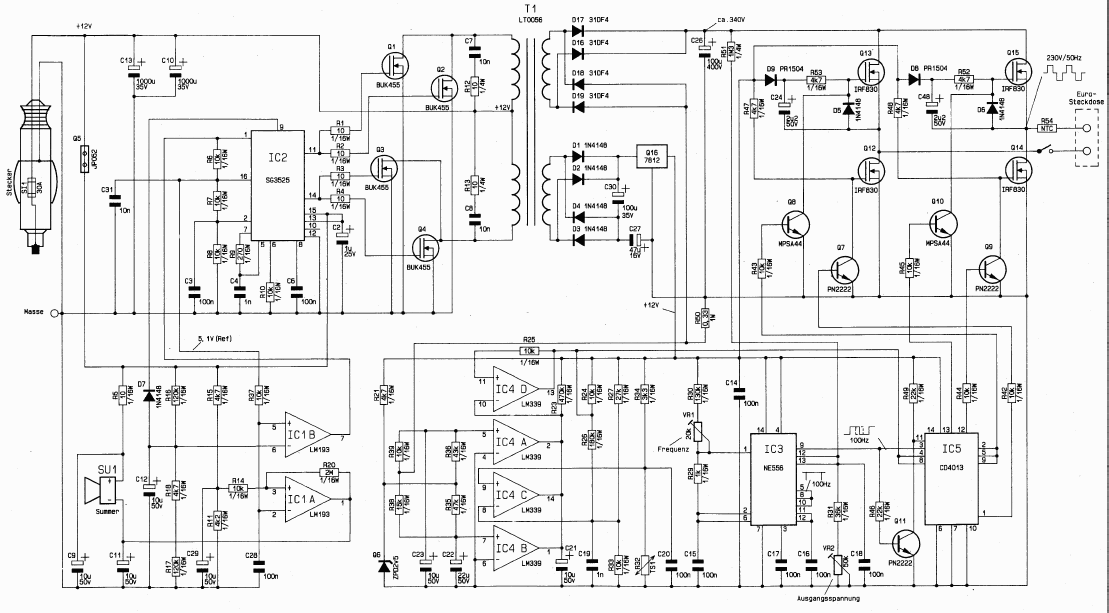

Доброго времени суток! Помогите, пожста, победить заниженное напряжение. Похоже была перегрузка по выходу, в результате которой сгорело три шт. IRF740. Заменил. Появилось около 110 вольт на выходе. На вторичной обмотке трансформатора - 750в. Не понимаю как такое может быть? Помогите, пожста куда копать? (HS153SPJ, FG8788P, RX3152) п.с. Более менее похожая схема
http://radiokot.ru/forum....4ee01ea
