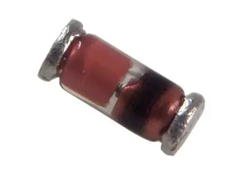

Здравствуйте! Помогите распознать детали на платах. Плата стоит в
сварочном аппарате FORWARD 252 IGBT. По описанию первая плата - плата
контроля выходной силы тока. В частности интересуют D17 и D18 (вверху первого фото по центру).
Стеклянный красный корпус с синей (черной) полосой. Как определить: диод
это или стабилитрон? Как узнать маркировку детали? Вторая плата вроде
драйвер.

NIA, смотри по обозначениям на плате. D с чёрным кольцом скорее всего 4148, как подсказал AlexBurns, а вот DC, DQ, DW больше похожи на стабилитроны. В Сети навалом схем на FORWARD-ы, хотя и не на 252-й, но для общего развития посмотреть полезно. А дальше прозванивать, в каких цепях стоят.
P.S. Не так давно заказывал стабилитроны в LL-34. На катодах: ZMM16 - узкое синее, ZMM18 - широкое синее.

Спасибо, ребята! Собственно почему засомннвался. На двух платах одинаковые с виду детали, а обозначения как раз разные. На одной - D, на драйвере DW

NIA, поэтому и надо смотреть, в каких цепях они стоят. Нередко буква добавляется по названию блока или по функциональному назначению детали, в плане стабилитронов: питатель, защита затвора, ограничитель и т.п.

Схема одной половины драйвера. DW2 - стабилитрон или диод?
На другой плате D18 и D17 идут на стоки транзисторов. Там я так понимаю диоды.

NIA, DW2 диод. D18 и D17 не факт (вложение) smile
Полезные ссылки http://www.avislab.com/blog/smd-diode/ http://www.marsport.org.uk/smd/sod80.htm
С синей может и BZV55-B39 быть. Впрочем, там и с чёрной полоской не всё так однозначно...

На драйвере стабилитрон на 18 В. А вот на другой плате не понятно. Или диод или стабилитрон на 39 В. В интернете ничего путнего не нашел. В основном эти платы помечены как прямоугольник с надписью control.

почему нет? В упомянутой схеме, к примеру, стоят IRFZ24N, а это 55V 17A.
