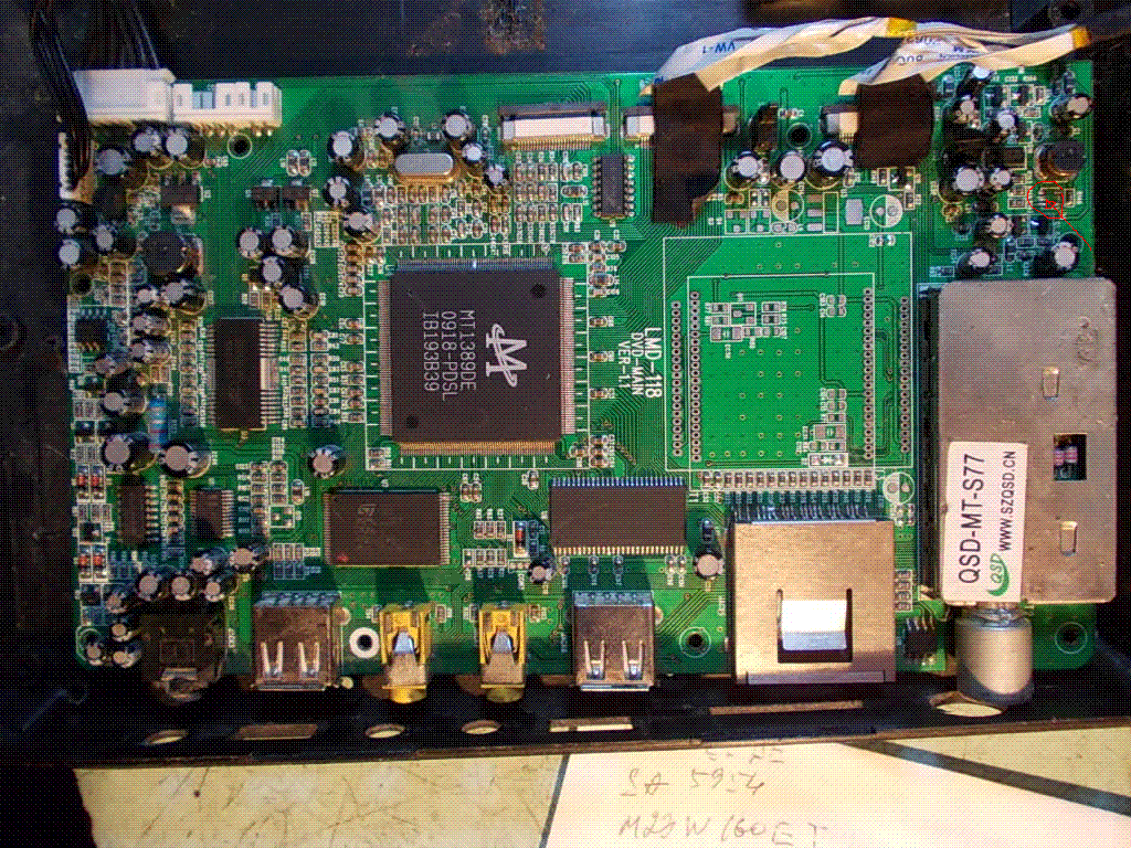

Наличие схемы: схемы нет
Состав и фото один в один здесь:http://remont-aud.net/forum/77-20523-1
Поступил в ремонт после того как в нем полазили не специалисты - взрослые детки.
На матрицу не приходят напруги: VGH -всего +5в и VGL- +0,5в (вместо -), естественно матрица не работает, подсветка есть.
В цепи формирования умножения напряжений сгоревшая микросхема (5 ножек - SOT-25) - на ней видно только или 98м -или 08м, как раз вздулась в том месте, где обозначение.
Может у кого стоит аппарат, посмотрите какая микра. Фото прилагаю
Детали нет,выпаял, обозначено красным кружком, в справа вверху.
