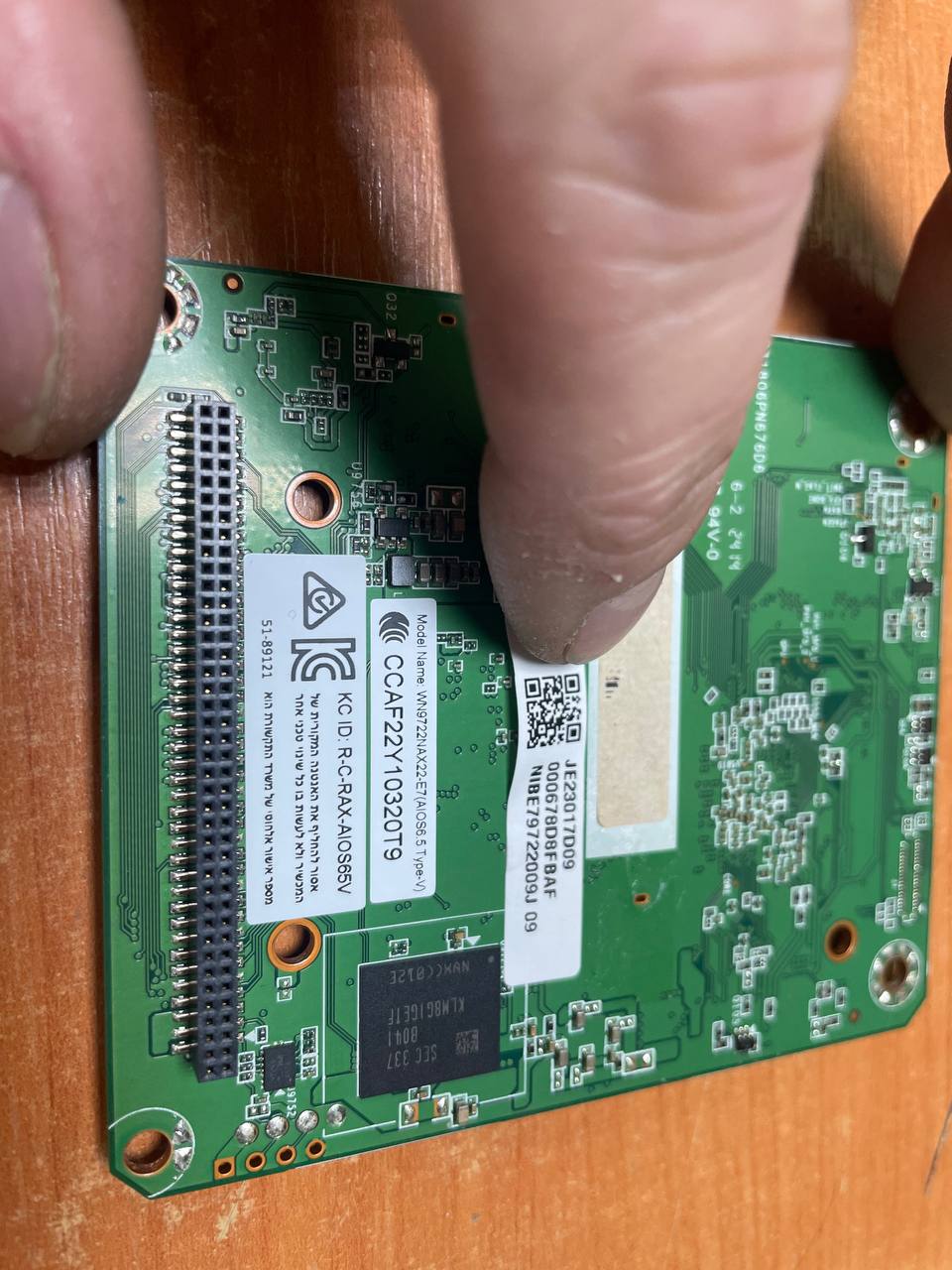

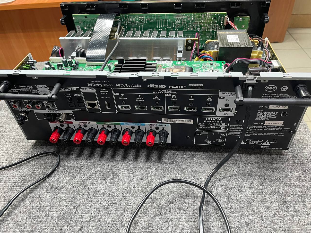

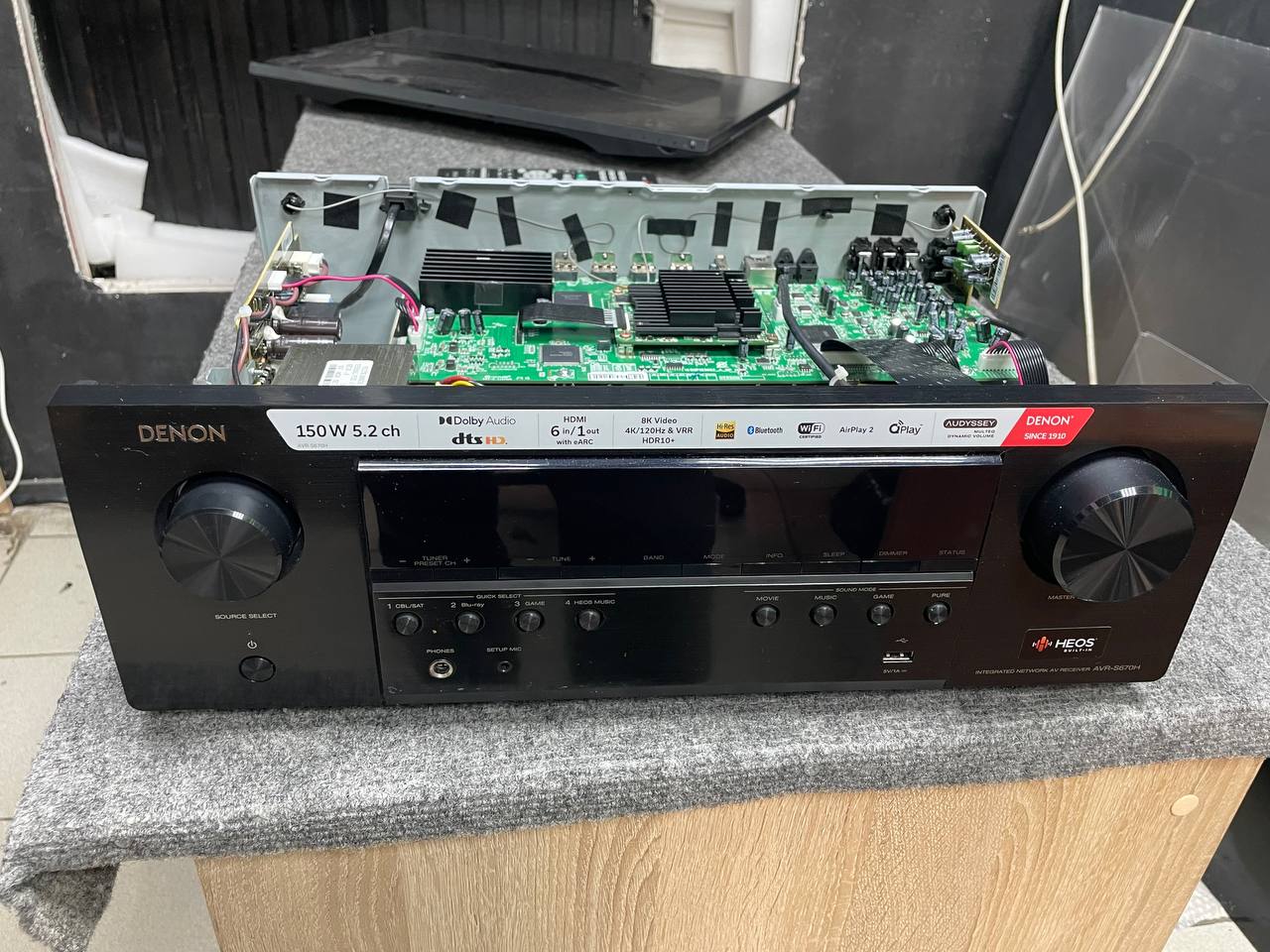

Внимание: в этом архиве дамп еммс сетевого модуля (wifi+lan+bluetooth) а также обоих микросхем SPI - считанных с аппарата, который висел на первоначальной загрузке Denon со шкалой (прогресс бар). До конца загрузка не доходила. Для устранения этого дефекта в режиме standby подключаем сетевой (LAN)кабель, зажимаем кнопки согласно этой инструкции https://manuals.denon.com/AVRS670H/NA/EN/RQIFSYfmmhttob.php на передней панели аппарата и жмем однократно STANDBY не отпуская остальных двух кнопок, там пойдет отсчет до начала восстановления и после начала восстановления кнопки отпускаем, ждем пока подтянется прошивка с интернета - минут 5. после окончания этой процедуры рекомендую зайти в настройки и еще раз запустить обновление уже из меню настроек самого устройства. На своем аппарате я менял emmc. РПМБ отсутствует, счетчика нет.
