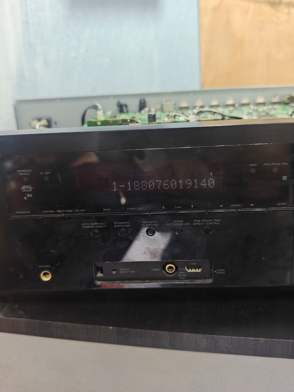

Была замена DSP D808K013CPTP4 на D808K013BPTP4, после замены DSP и прошивке отсюда:https://remont-aud.net/dump/audio/pioneer_vsx_922_k_shassi_main_board_d_main/73-1-0-120817 не завелось, оказались битые данные в SPI флеш а не NAND. После прошивки аппарата https://remont-aud.net/dump/audio/pioneer_vsx_922_k_shassi_main_board_d_main/73-1-0-120817 прошивкой звук появился только через аналог, и со скрипами. По выводу версии прошивки в сервисе поняли, что несовпадение версий прошивок. Сравнили ту, что вычитали из нанда с той, что скрипела, поняли что данные в нанде не биты, залили обратно, аппарат работает. В архиве рабочие дампы NAND и SPI для прошивки AVR_1_188076019140 и прошивка для обновления по USB этой же версии.
