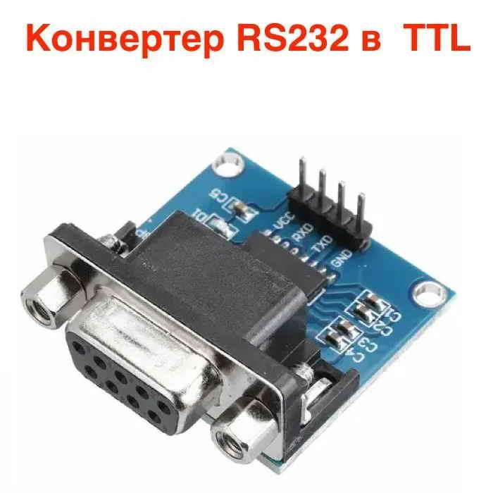

у меня есть еще один абсолютно работоспособный PIONEER BDP-170SXE (V01.01), пытаюсь из него прочитать SOFT программой MTKTool 2.49(ставлю в ней MT8560) - не получается, использую конвертер RS232-TTL из ОЗОНА фото прилагаю. Если научите как его прочитать раздам всем.

ИИ всё расскажет. Главное точное описание ваших пожеланий и имеющихся у вас тех. средств для этого.
В идеале он предлагает воспользоваться UFPI, но у этой хрени конский ценник.
