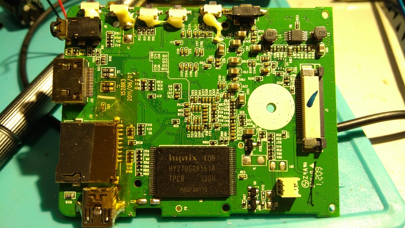

Прошивка для обхода глюка с GPS. В прошивке вырезана синхронизация часов с GPS поэтому кривая дата из глюкавого GPS-чипа не сбивает локальный календарь.
Прошивается штатно с флешки путем переименования файла в yamaha.bin либо через DirectUSB.
Для первой("старой") версии железа 085-GBH (матовый дисплей)
hi3520
nvp6114a
mbh 6404-ls-mb-v1.2
jsdxahd4mbv01
hi3520
drqcv200
gp2501612
Считана с рабочего аппарата, проверена перепрошивкой. В архиве фото платы в высоком разрешении. 1 2 3 4

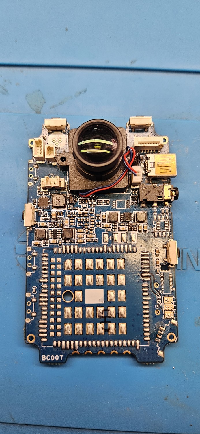

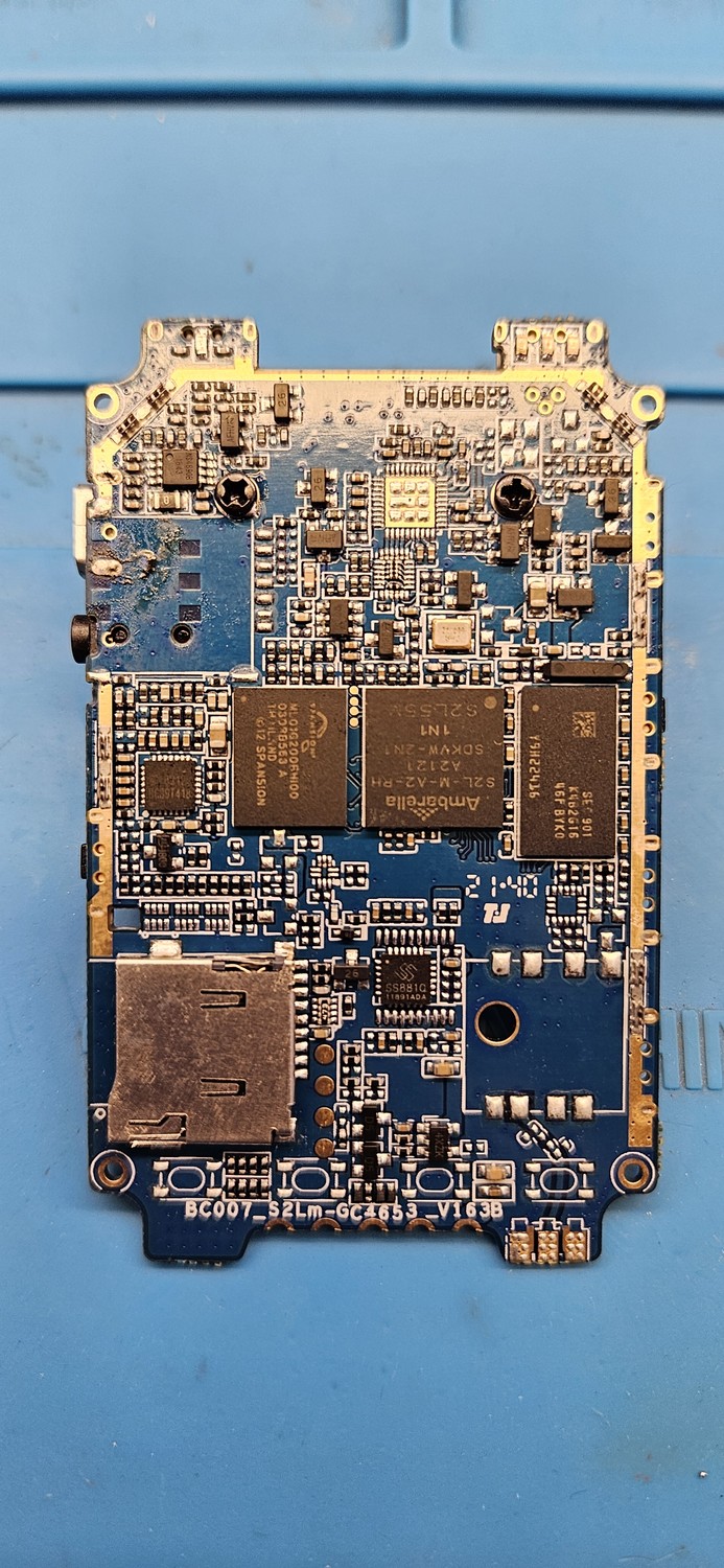

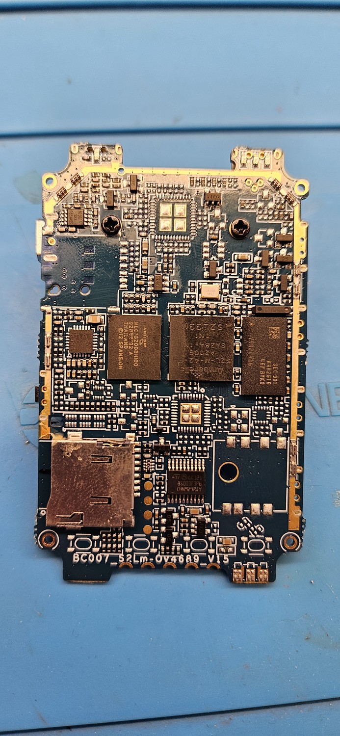

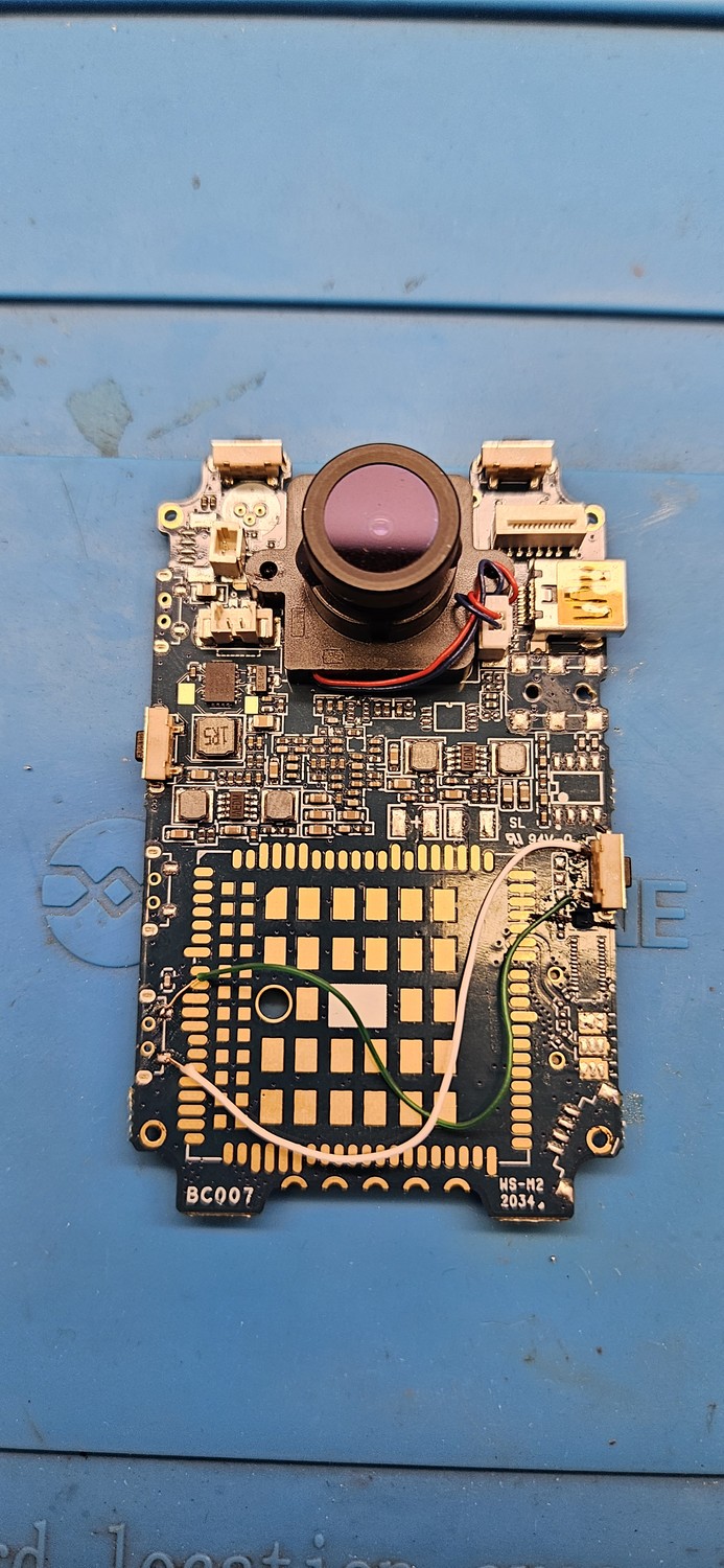

персональный видеорегистратор Дозор-78
(Main Board): BC007_S2L-OV4689_V14
cpu: s2l-m-a2-rh
RAM: K4B2G1G
НАНД: ML01G200BH SPANSION
Прошивка считана на флэшку с рабочего аппарата.
Бэкап исправной прошивки считанной путём записи на пустую флэшку файла autoexec.ash (смотреть в архиве) и далее по инструкции сам видеорегистратор создал резервную копию прошивки. Проверил перепрошивкой, работает. Позже дополню архив полным дампом флэшки k9f5608u0d. Версия ПО V20120529-1. В архиве файл autoexec.ash и yamaha.bin + фотки

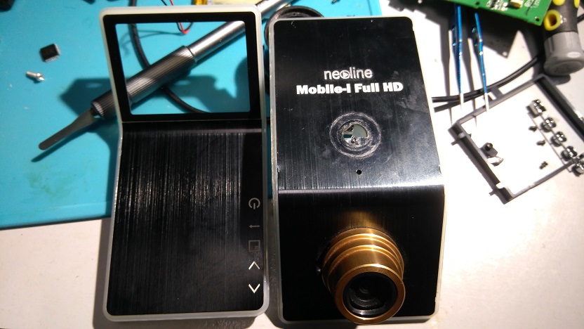

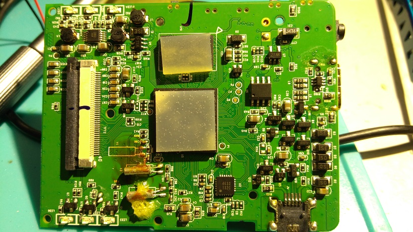

Прошивка с texet DVR-1GP, подходит под Neoline Fusion, разница только в заставке. Проверил лично на Neoline
Фото и описание в архиве.
