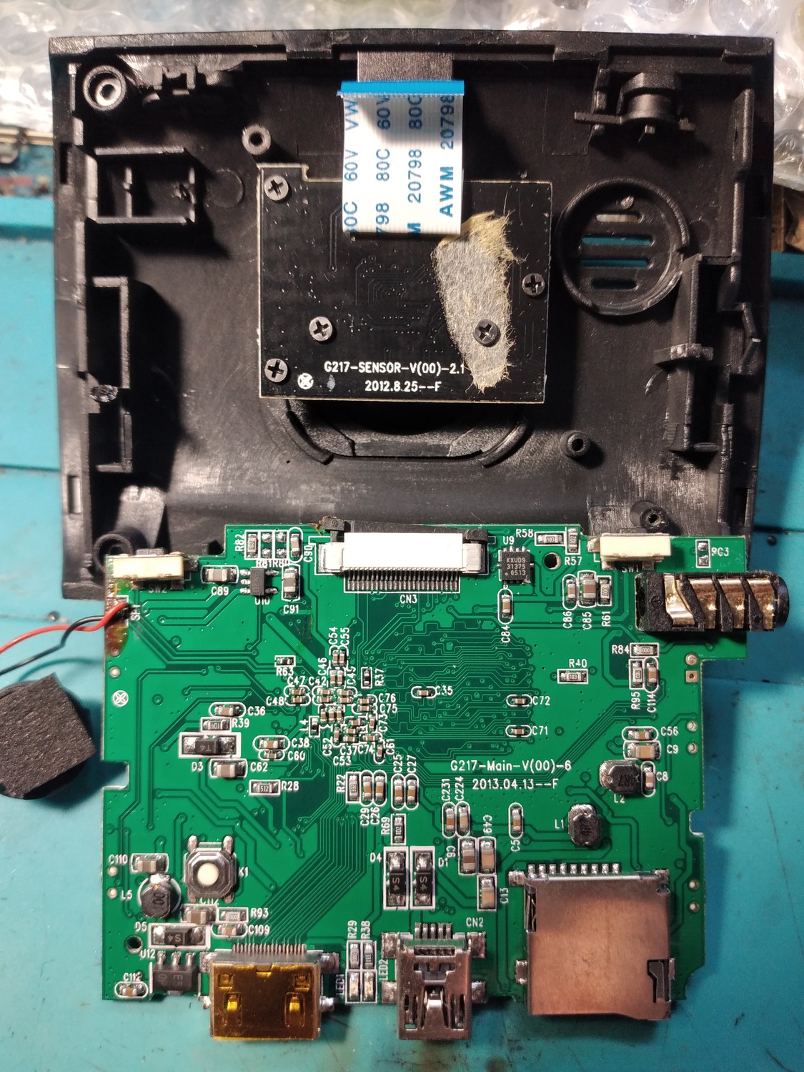

Main Board:G217-main-v(00)-6
CPU:NT96632BG
FLASH:25l1606e
LCD:pw24p00-c v.2

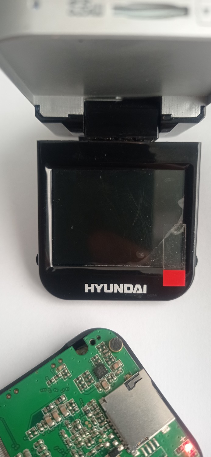

Считана с исправного видеорегистратора Hyundai H-DVR06 1 2

Прошивка снята с восстановленного аппарата (замена DC/DC преобразователей и аккумулятора). На мат.плате и камере с обеих сторон никаких обозначений и номеров нет. CPU NT96632ъ
ВНИМАНИЕ! На данной плате неправильно указана полярность для подпайки аккумулятора. Проверяйте перед монтажом.
NT99632BG
W25Q16BV
После замены DC/DC белый экран при включении. Прошивка помогла. Работает.
