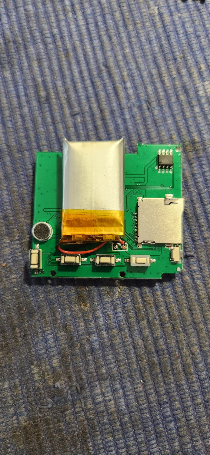

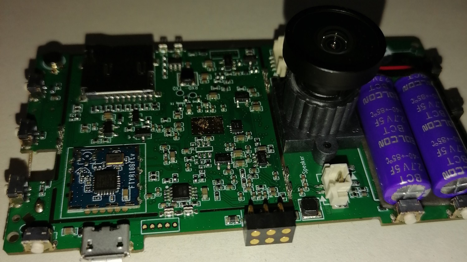

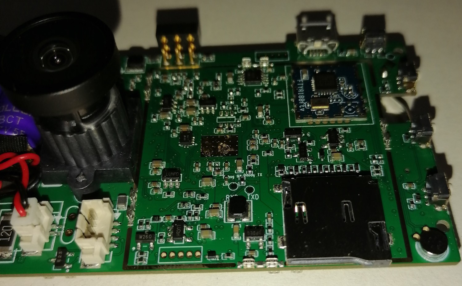

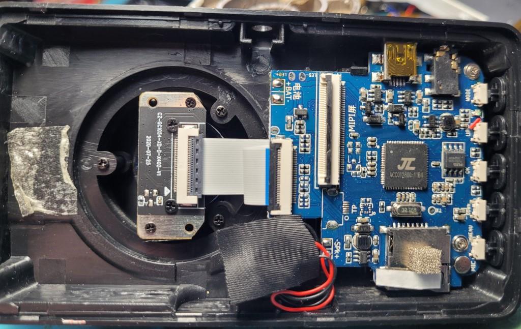

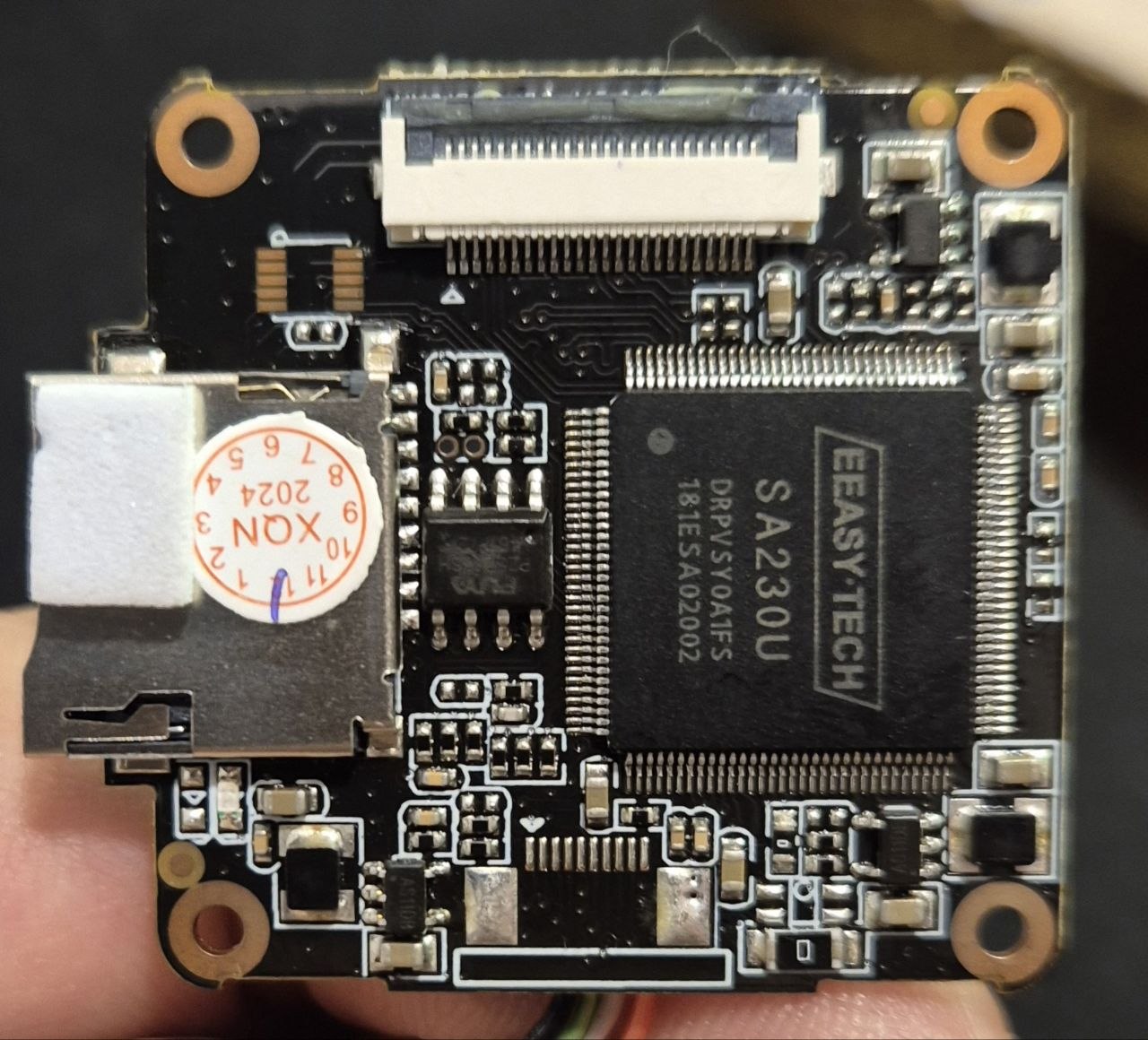

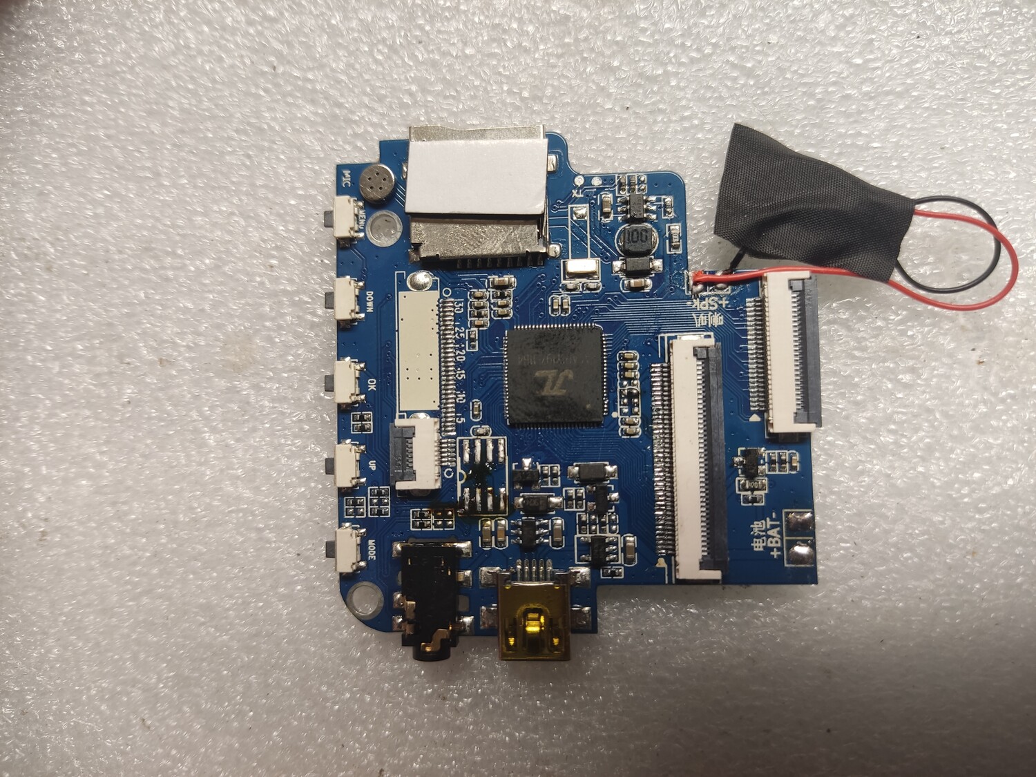

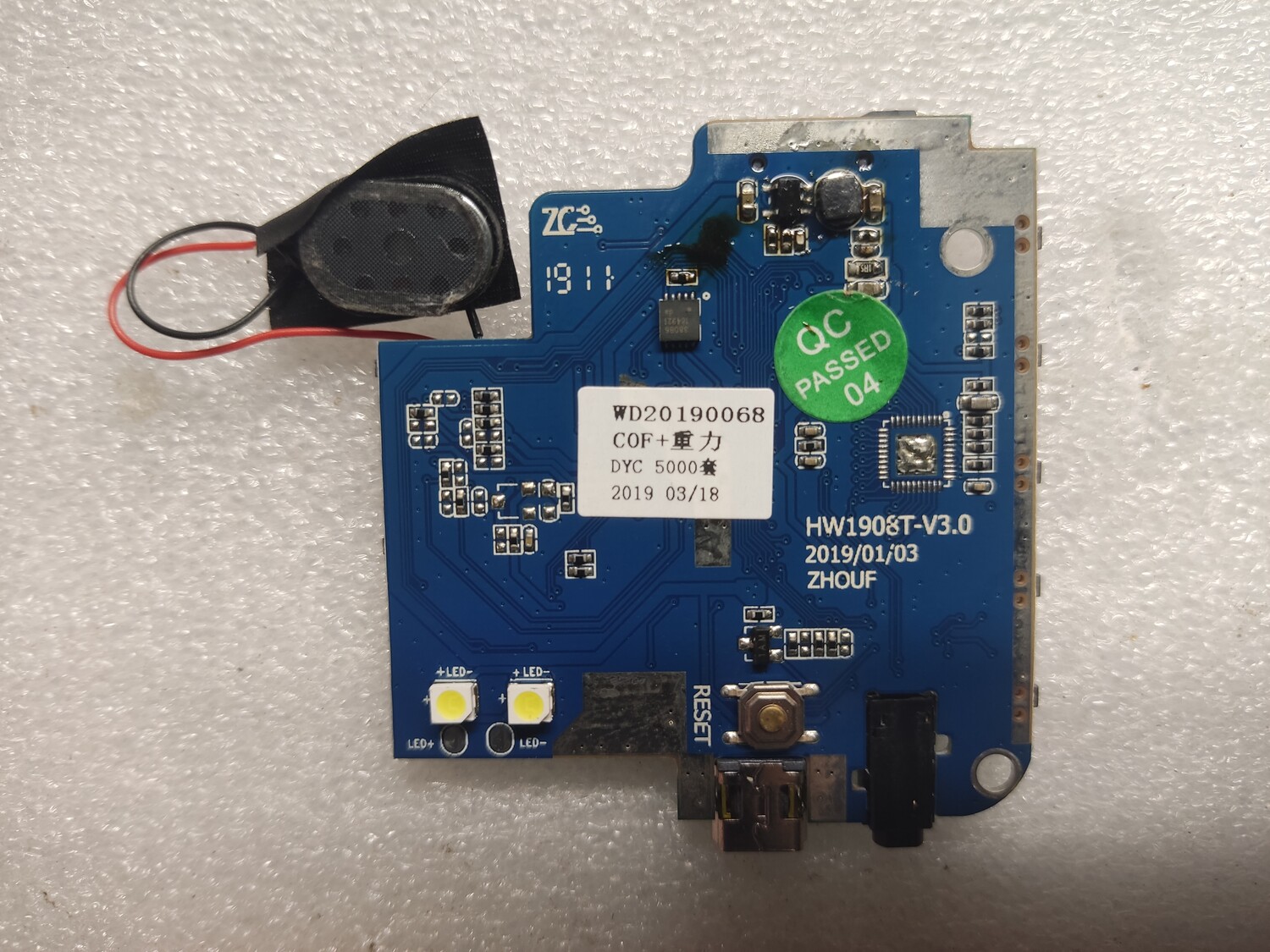

ANYKA AK3918EN080 V200 — MVT3610S_XR_V10 — дампы SPI Flash и EEPROM рабочей Wi-Fi-видеоняни
Выкладываю резервные копии памяти полностью рабочей поворотной IP-камеры (видеоняни). Камера была получена в роддоме в беби-боксе.
Пример внешне похожей модели: https://ozon.ru/t/4KMHV27
Аппаратная часть:
- Процессор: ANYKA AK3918EN080 V200
- Плата: MVT3610S_XR_V10
- SPI Flash: Macronix MX25L32QM2IG, 4 МБ
- EEPROM: FT24C02A (2T7CKE), 256 байт
- Wi-Fi: AltoBeam 6012B
- Программатор: CH341A Black
- ПО: NeoProgrammer 2.2.0.10
Считанные дампы:
1. **25XX MX25L3206E - 25L32QM2IG M2022T2G.bin**
SPI Flash, 4 МБ. Микросхема выпаивалась, считывалась в режиме MX25L3206E. CRC32: `274C79DA`.
2. **24XX 24C02 - FT24C02A 2t7CKE.bin**
I²C EEPROM, 256 байт. Считана прищепкой непосредственно на плате, профиль 24C02. CRC32: `3EAB8942`.
Обе микросхемы считаны дважды. Повторные дампы полностью совпадают, проверка NeoProgrammer прошла успешно.
В архиве находятся два BIN-файла, фотографии платы и подробное описание с контрольными суммами.
Дампы предоставлены для ремонта и восстановления аналогичных устройств. Совместимость с другими ревизиями не гарантируется. Перед записью обязательно сохраняйте оригинальное содержимое памяти своего устройства.

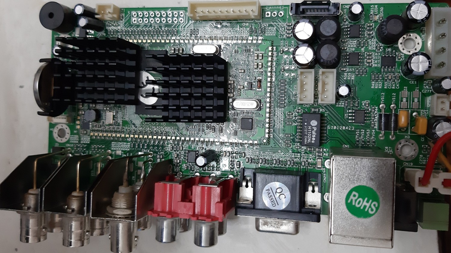

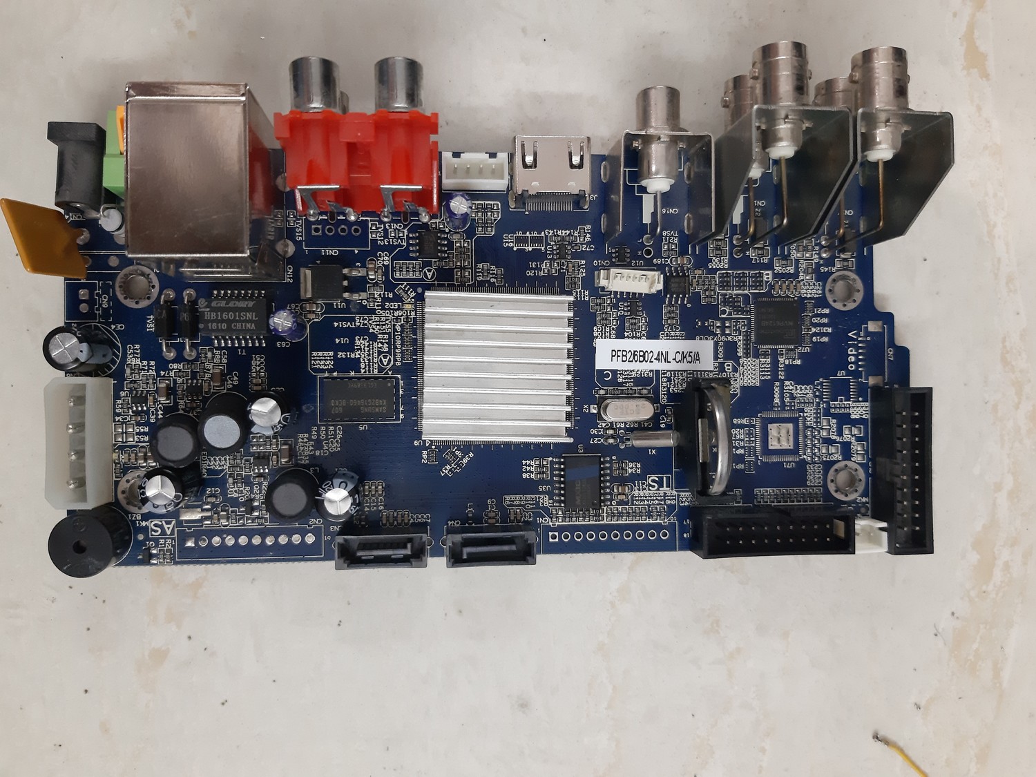

Регистратор 8 каналов. Принесли с жалобами на отвал камер, дело оказалось не в регистраторе, прошивка считана по случаю. Считана несколко раз, проверена сравнением в hex редакторе, обратно заливать не пытался. Может кому то сгодится.
Родная прошивка с рус языком + англ. Брендированный интерфейс. Снята после сброса на заводские настройки. При первом запуске нужна будет установка пароля.
login Admin
Password Admin1234
HQ-MBD01442015 25l128 4CH
HS-NH-B3521A-8 AHB700XT8-3521A-NH V1.01B 0207156077 MX25L12805D 8CH
HS-NH-3308BFD AHB700XT8-3521A-NH V1.01B 0207156077 MX25L12805D 8CH
HVR6004H VER2.0 2016-10-24 MX25L128 4CH
HVR6008 B17120504 MX25L12805D 8CH

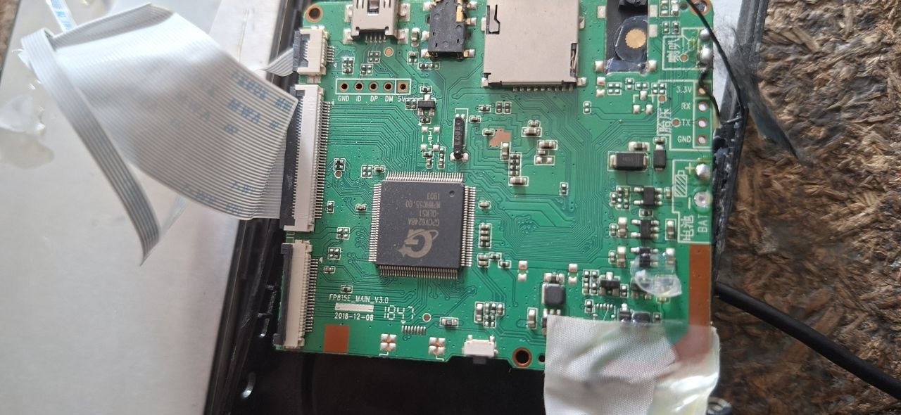

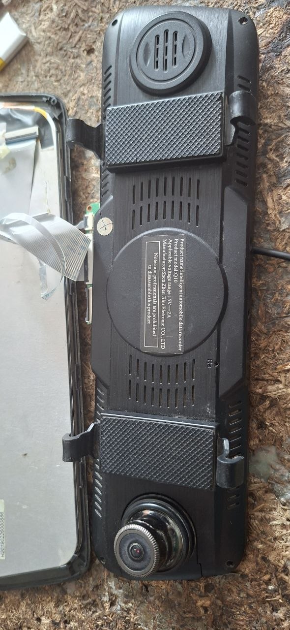

Видеорегистратор "зеркало"
Шасси: XD301-2_MAIN_V01 20160413
CPU- AC1545DP6529-01A
SPI Flash - MK25D16ATIG
LCD - XL050RDH V.1

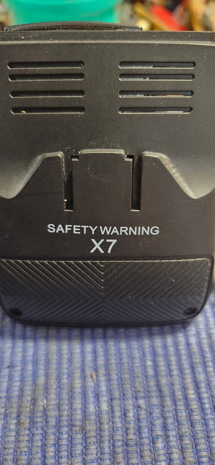

Всем добра. Vizant 751 GPS с платой LK903 v1.1 (ранняя версия, купленная до октября 2020г., не путать с версией новой, там плата уже LK903 v1.2, ее совместимость и отличия не проверял.) История такая не работал GPS на аппарате, нашел оф сайт с прошивками. Скачал обновил все заработало, решил обновить карты радара, на сайте была только 19 года, я нашел такой же файл SD_CarDV.bin с зх сайта 26 года. Но в нем не только карты радаров оказывается, но и часть ПО для устройства. Не делайте таких ошибок. В итого получил почти кирпич, на подключение к компу определяется, но экран не загорается,слышно как динамик только щелкает при включении питания. Нашел тут Flash от похожего устройства с таким же процессором и микросхемой и закачал с помощью программатора CH341A Programmer версия: 1.34 и прищепки прошил Flash память mx25l12835f. (прищепку цеплять красным проводом к ножке 1 чипа,начало отчета с круглой точку) Получил эффект запуска, но все кривое хрипое и китайское. Короче я допилил до полного оригинала устройство и чтобы не кто не мучился вот Flash готовый.
Прошивка FLASH (XM25QH128A) слиты с рабочего Видеорегистратора.

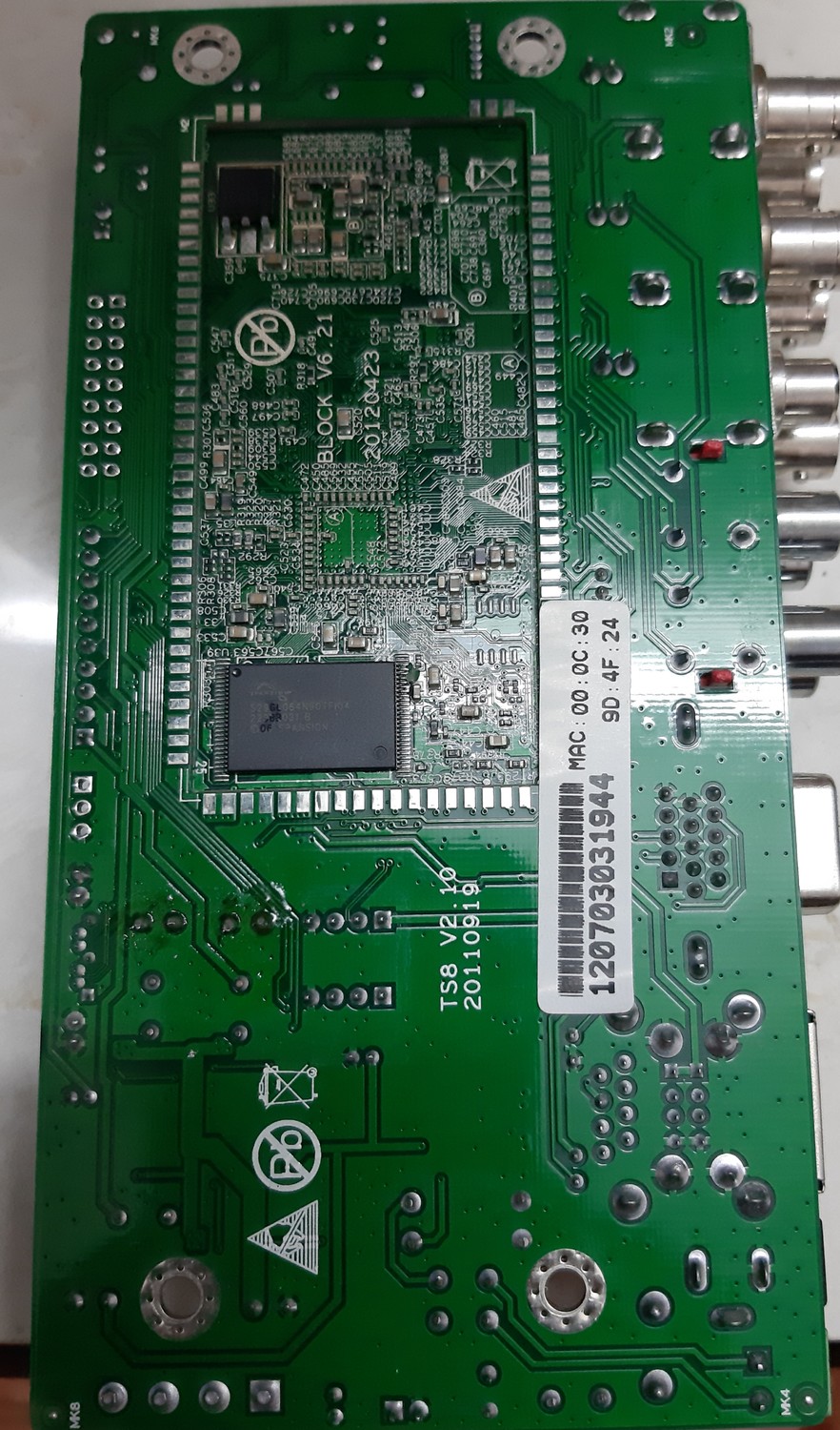

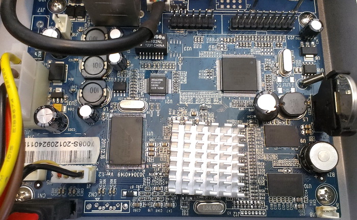

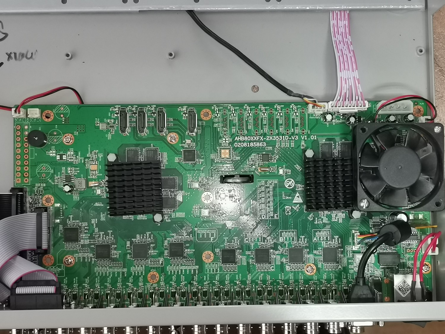

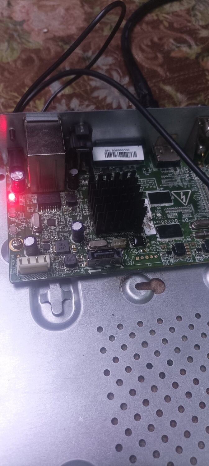

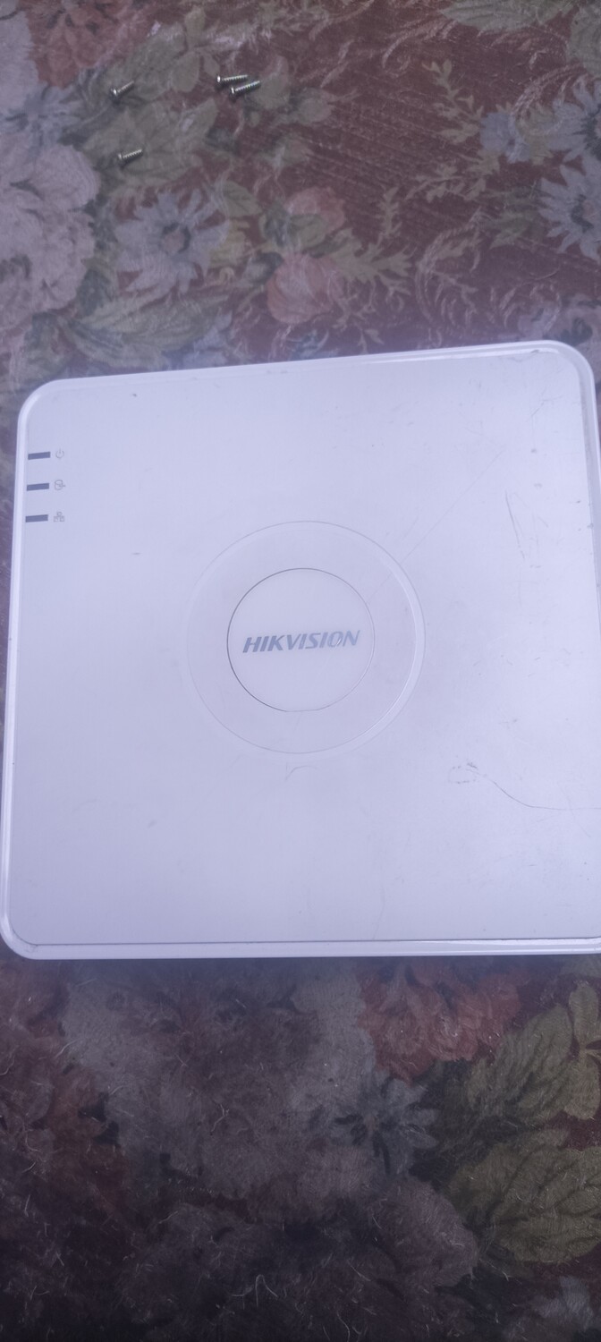

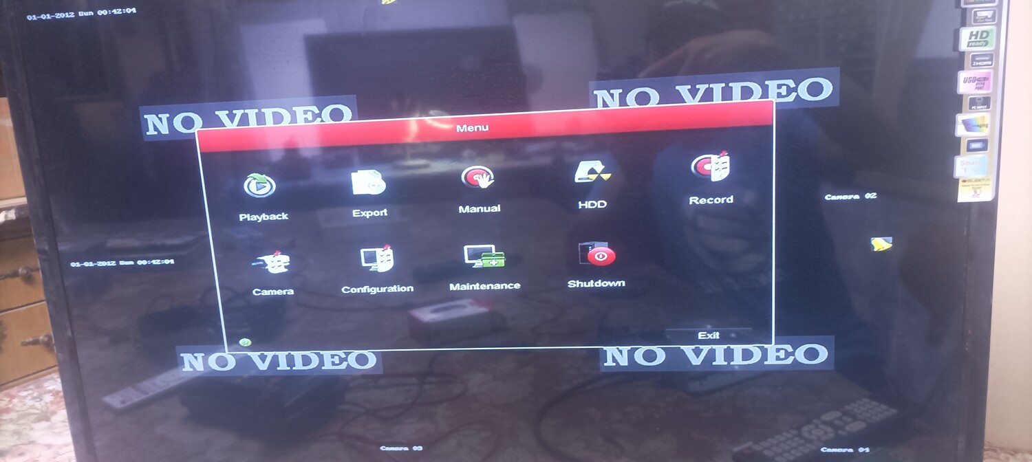

Прошивка нанд под обозначением на плате UF3 (На фото№5 платы, она временно снята для снятии прошивки)снята с рабочего видеорегистратора (видеонаблюдения) HIKVISION, модели DS-7716-ST, шасси DS80088 REV1.2
На то время тут не было этой модели. Нашел такой же аппарат и слил, проверял - рабочая.
Прошивка рабочая. Прошил 4 отвалившихся камеры.
Тут есть более старая прошивка. С ней работает не стабильно.
Логин admin пароль пустой

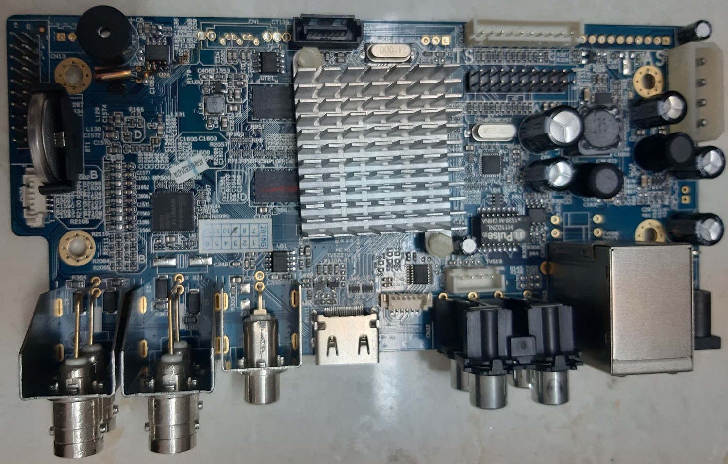

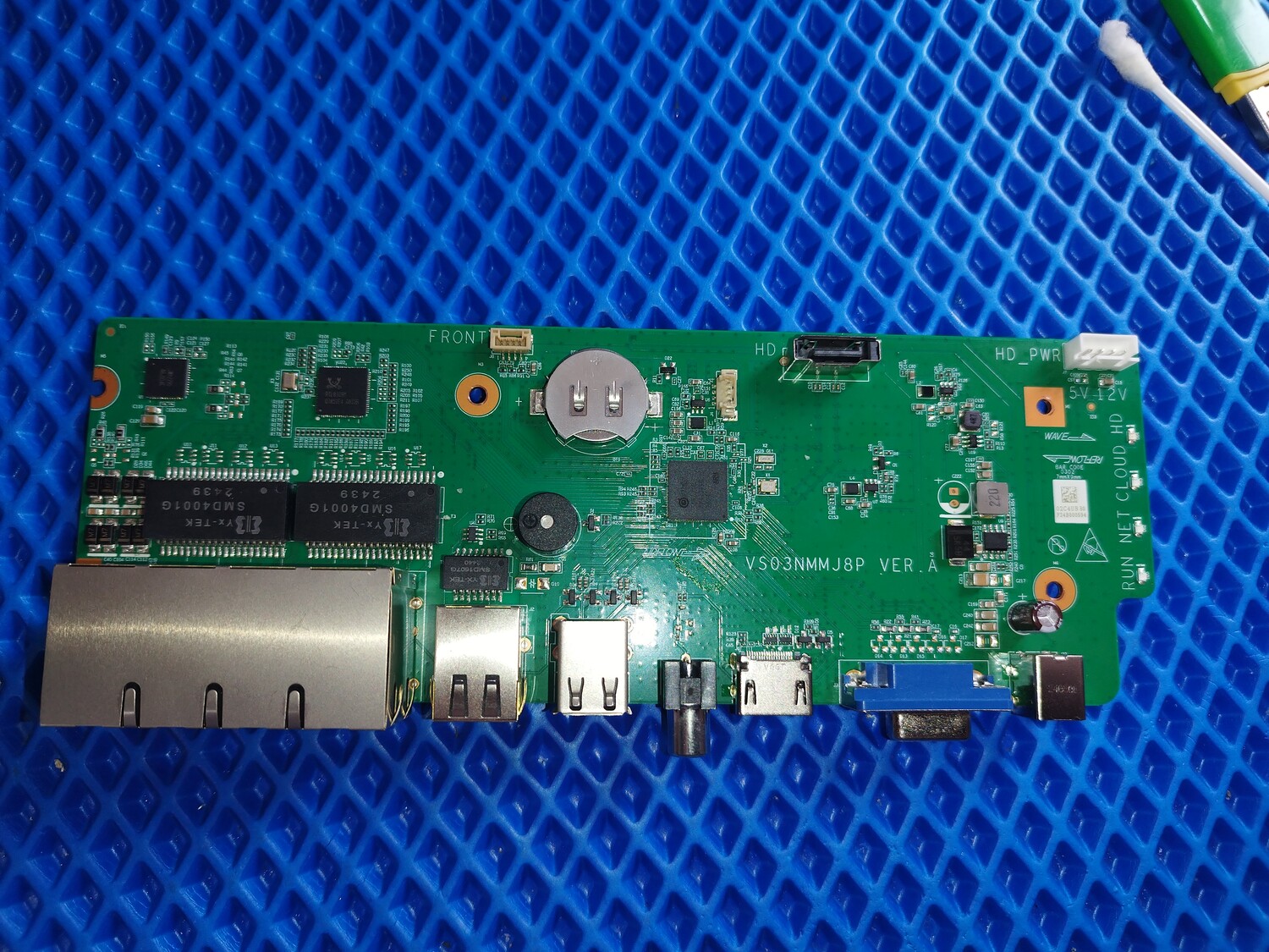

Дамп с рабочего IP регистратора
Регистратор - H.VIEW HV-XM808NP-E
Платформа - NBD8908S-SC-J09B-I58 V1.03
Фото все в архиве
дамп с K9F1G08U0D

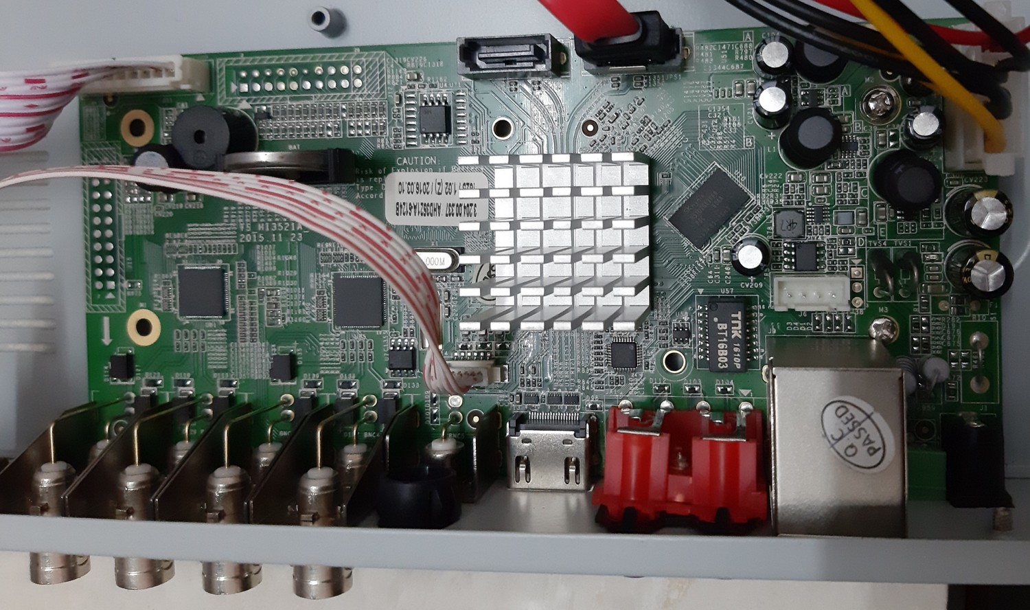

Считал со своего Trassir Mini NVR BASE 2016года, не проверял, на самой плате дата 2015.10.13
Дамп считан с рабочего видеорегистратора.
DAHUA DHI-XVR5108HS-4KL
MAIN-80176884 41_165 D1709
