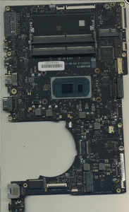

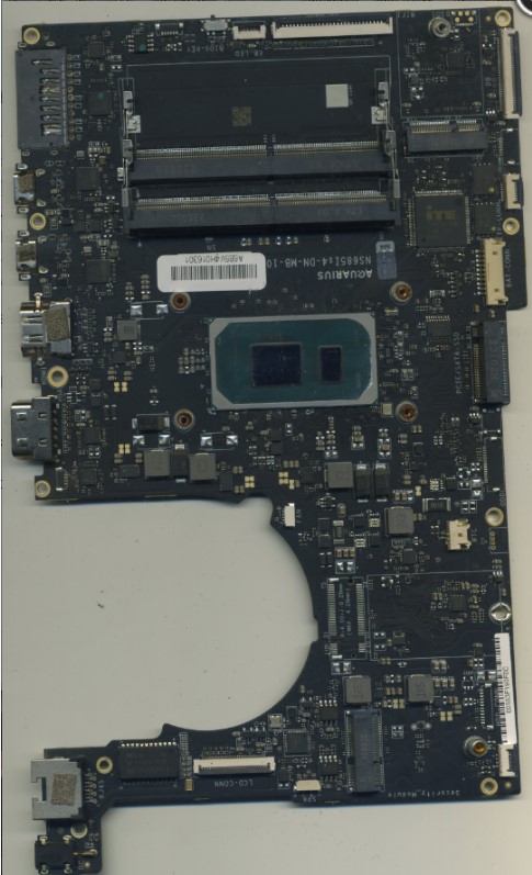

дамп bios с рабочего ноута
CPU:Core i5-1135G7
FLASH:MX25L12873F
