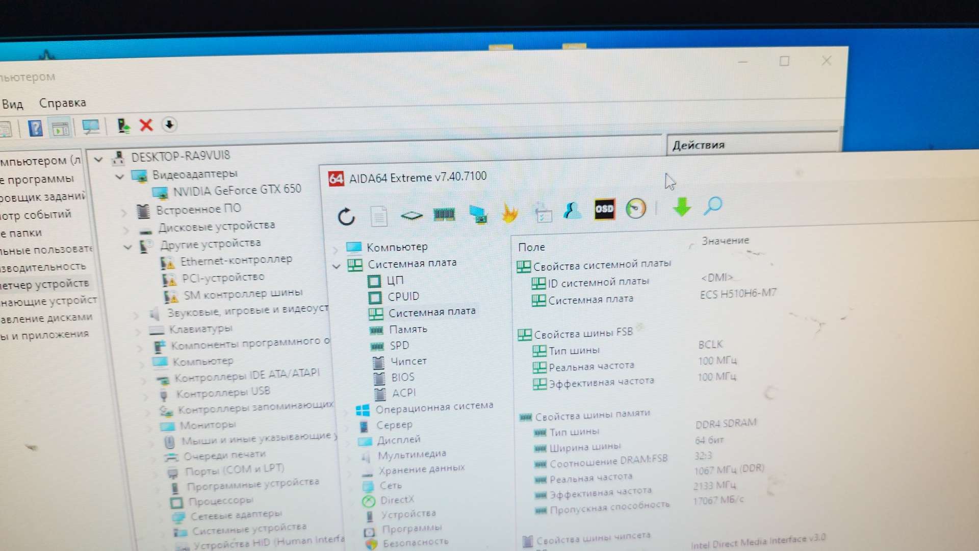

Удалось продвинуться (кто-то уже прошёл этот путь, но скромничает). Плата с обеими прошивками не воспринимает диск с уже установленной ОС (Вин 10), вставил установочную флэшку (подготовленную средствами Майкрософта), запустил плату и автоматом установилась ОС. На этом этапе получаем почти полноценный компьютер со встроенным видео и без М2. Кстати, остановился на прошивке от ECS. Попробую установить драйвера возможно что-то изменится.
#9   (25.10.2024 06:38:15) [Материал]

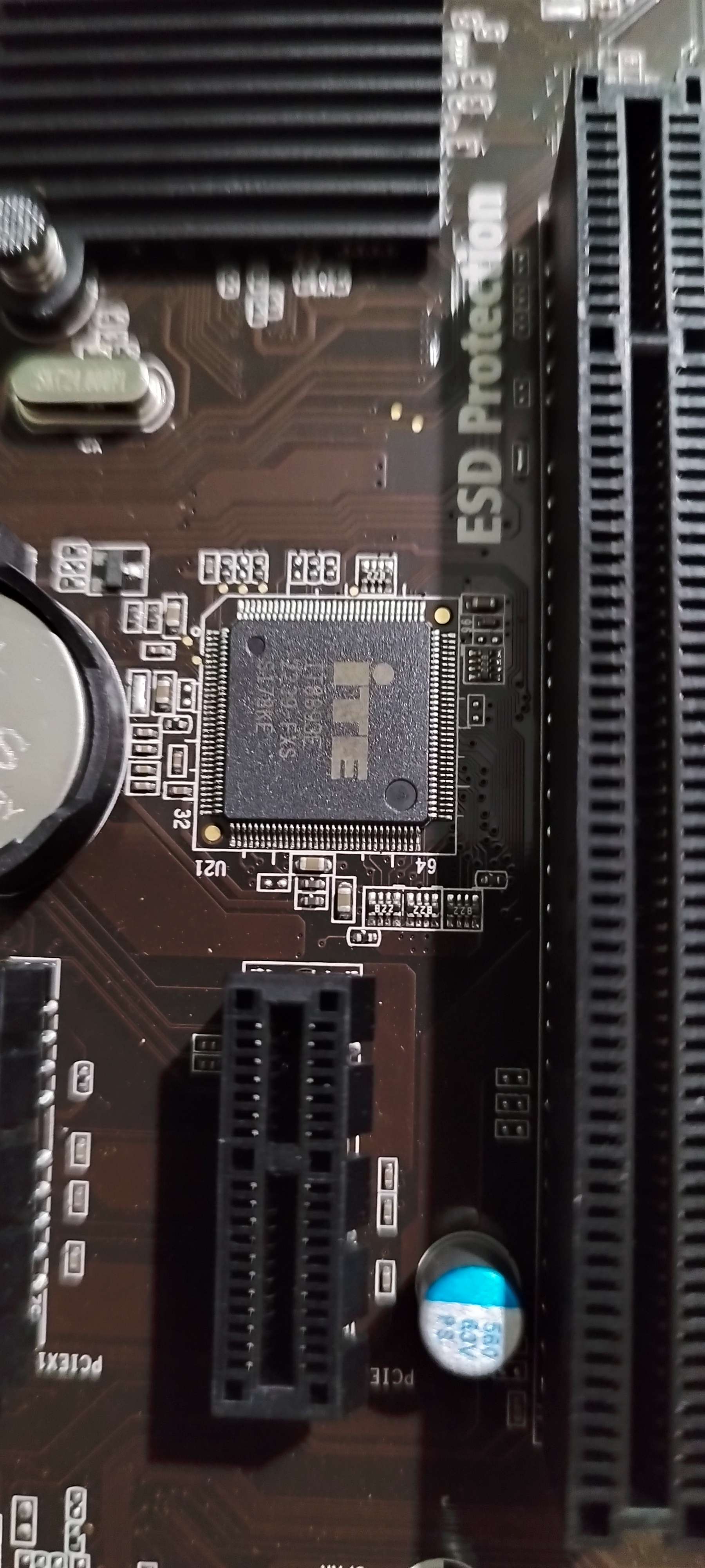

Приветствую! Решил попробовать поднять данную мать. Наткнулся на эту тему, но похоже у меня другая проблема.
Первый запуск. Пустой экран. Зашил Биос от элитгруп и результат тот же. Однако, обратил внимание на холодный проц. При нормальном старте он всегда греется. Несколько минут старт/стоп и она запустилась. Проц нагрелся. Выключил. Поставил кулер и всё заново. Тепловизором решил глянуть. Мультиконтроллер 80°, который возле батарейки. Ну да ладно. Изначально был готов, что сожгу мать окончательно. Ещё несколько раз старт/стоп и снова завелась и при этом "мультик" холодный! Ладно. С эти ещё поиграюсь позже. Запускается только с прошивкой от элитгрупа, но зависает всегда. Попробовал почистить МЕ регион, но и тут, что то пошло не так. Нет пуска.
#13   (11.12.2024 09:50:46) [Материал]
Нашёл инфу по мультам и тот, который грелся, по описанию, отвечает чисто за PCI. Возможно ещё за что-то, но тоже особо не разбирался в деталях. Теоретически мать и без него должна работать. В общем тупо снял этот мульт и запустил. Всё то же само, за исключением того, что проц начал греться, что уже говорит о том, что начал работать. Зашил своим дампом, который при покупке матери, первым делом снял и вуаля! Есть пуск. Однако симптомы те же. Зависает на лого или даёт немного в биосе полазить и всё равно виснет. Не всмотря на всё это, мать начала подавать признаки жизни. Впихнул ссд и винда запускается мгновенно. Работает без глюков, зависания и т.д. Даже с видеокартой запускается и тоже никаких проблем. М.2 пока не могу пока проверить. Жду новый мульт и посмотрим что будет.

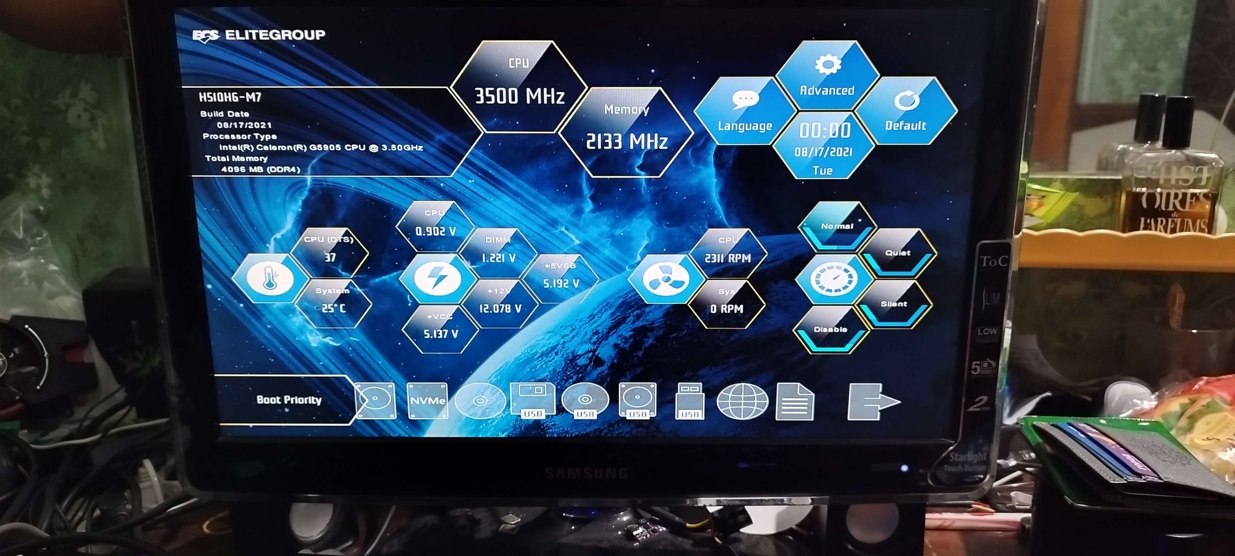

В общем сменил проц на i3-10100f, видюху на PowerColor RX580 8gb, озу patriot 16gb 3200. Вчера поставил новый ssd m2 WD 500gb - полет нормальный. Винда с него грузится, не отваливается. Больше недели ни одной проблемы вообще не возникало, до недавнего времени. Единственный раз не захотела нормально запускаться, но при повторном нажатии кнопки включения, начал грузиться биос и всё остальное. Где то пропадает питание на очень короткое время или сильные наводки, так как по замерам все напруги присутствуют и не скачат. Чисто ради интереса поменяю основной мульт.

Прошил Биос оригинальный от ESC, после запуска выдает три цикличных длинных сигнала. Попробовал залить прошивку от КАМЫ, те же три длинных цикличных сигнала. До всех манипуляций стояла прошивка от ESC без поддержки PCI-E 16х и M.2., обновленная с официального сайта. Иногда работала стабильно, а иногда не стартовала. Когда не стартует, начинает калиться мост PCIE-PCI, палец терпит, но не комфортно. А если запускалась нормально, то мост был еле теплый. Причем не стартует рандомно, может два дня работать нормально, а когда на третий день включаешь, кулера крутятся и тишина. Проц i5-11400, память Samsung 2666 8GB, Apacer 3200 8Gb, Kingfast 3200 8gb. Сливал и шил сначала ch341a pro1 через прищепку, но он выдавал ошибки при верификации, потом выпаял и зашивал уже Minipro tl866а версией 6.85. Им зашивалось нормально и ESC и КАМА. Никак не пойму что за три длинных сигнала. Когда память вытаскиваешь, сигналов нет.
#31   (26.03.2025 18:21:10) [Материал]
По идее 3 длинных сигнала говорит, что нет видео. обычно если поставить проц без видео ядра и запускать без видео карты такой пост выдаёт. И да, тоже заметил, что без инита PCI мост калится, как и хаб.
