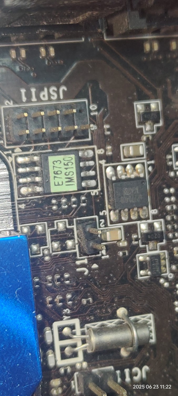

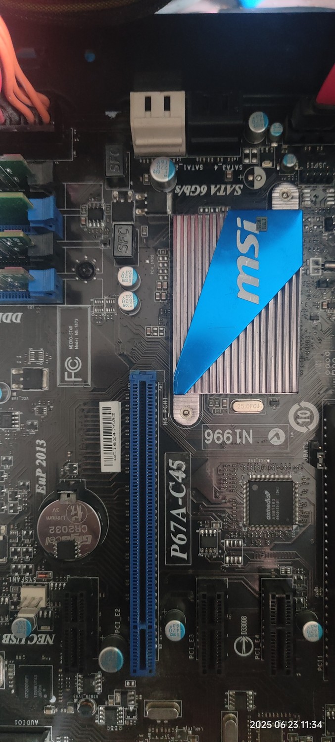

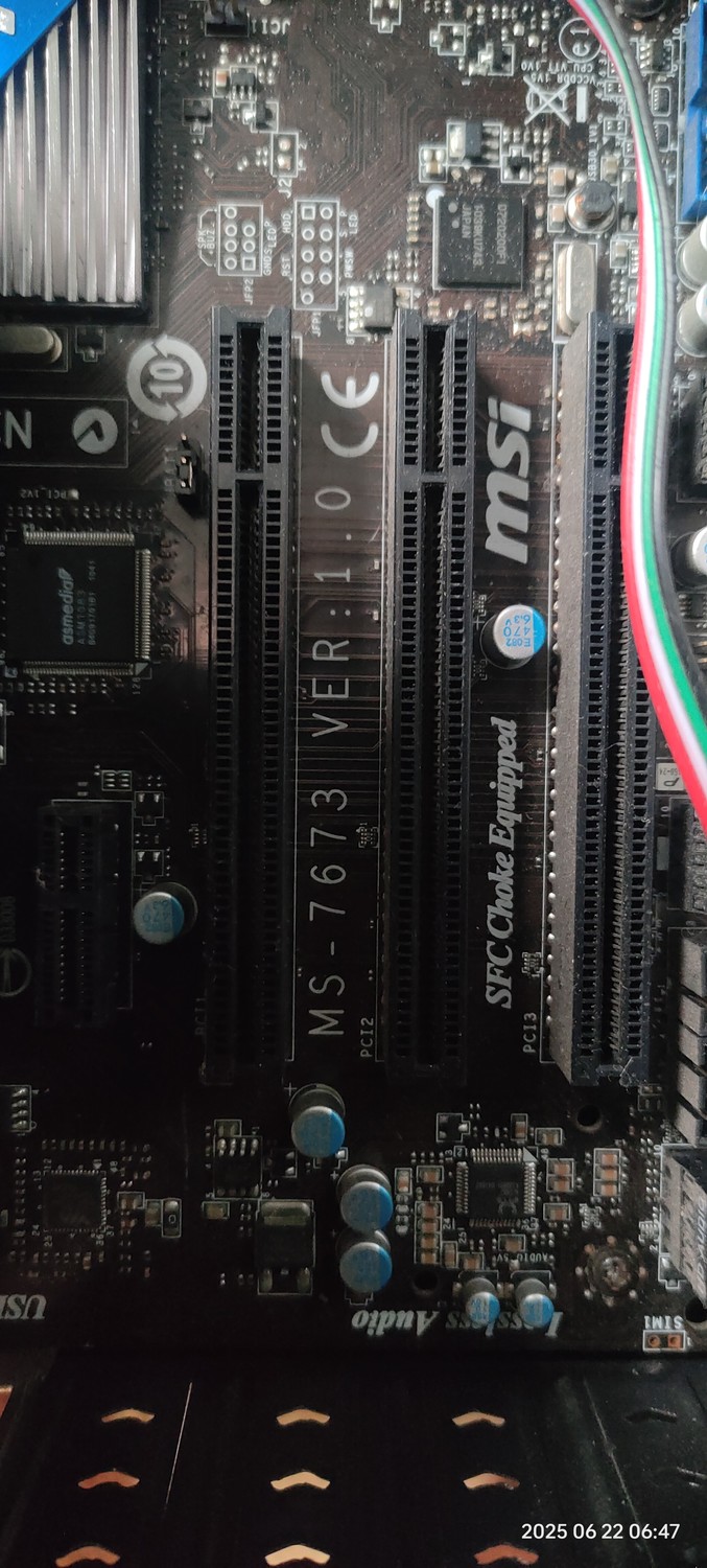

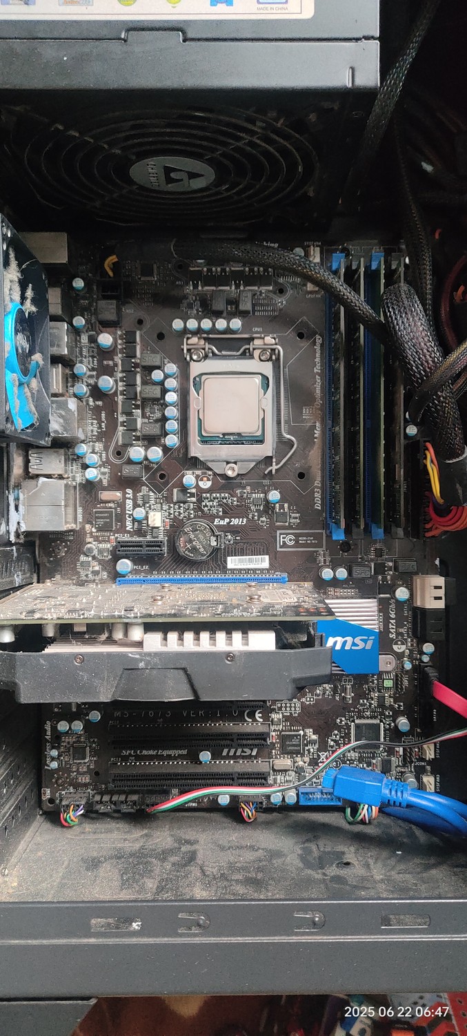

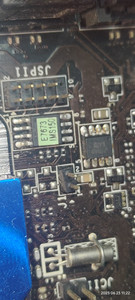

Дамп биоса для материнских плат MSI P67A-C45 (B3) и этот же биос подходит для версии не B3 а обычной P67A-C45, после чего на ней начинают работать камни Ivy Bridge заявленные для P67A-C45 (B3), но не работающие на обычной P67A-C45 с родным биосом.

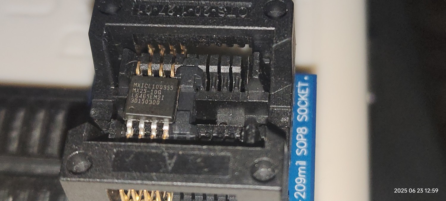

Для распаковки сначала зашил в P67A-C45 программатором биос открытый от P67A-C45 (B3) 1.I от 2012-02-22.
После чего мать стартовала с селероном старой серии и на этой же матери запуская родные EXE файлы для прошивки биоса получил
оригинальные дампы от P67A-C45 (B3) версии 5.1 и финальной версии 5.4.
Зашил программатором версию 5.1 после чего i5-3470 радостно завёлся на P67A-C45 не B3 без ругани и проблем.
Далее через родную утилиту прошивки в биос обновил биос до версии 5.4.
Два архива, в одном две прошивки от MSI P67A-C45 (B3) и второй с родным дампом от MSI P67A-C45
ПОЧЕМУ 14МБ потому что 2 варианта родной дамп и с процессором i5-3470
ПРОШИВАТЬ ПОРОГРАММАТОРОМ !!!!!!!!!!!!!!!!!! ПЕРЕД ЭКСПЕРЕМЕНТАМИ СЧИТЫВАЙТЕ СВОЙ ДАМП ПРАВИЛЬНО!!
