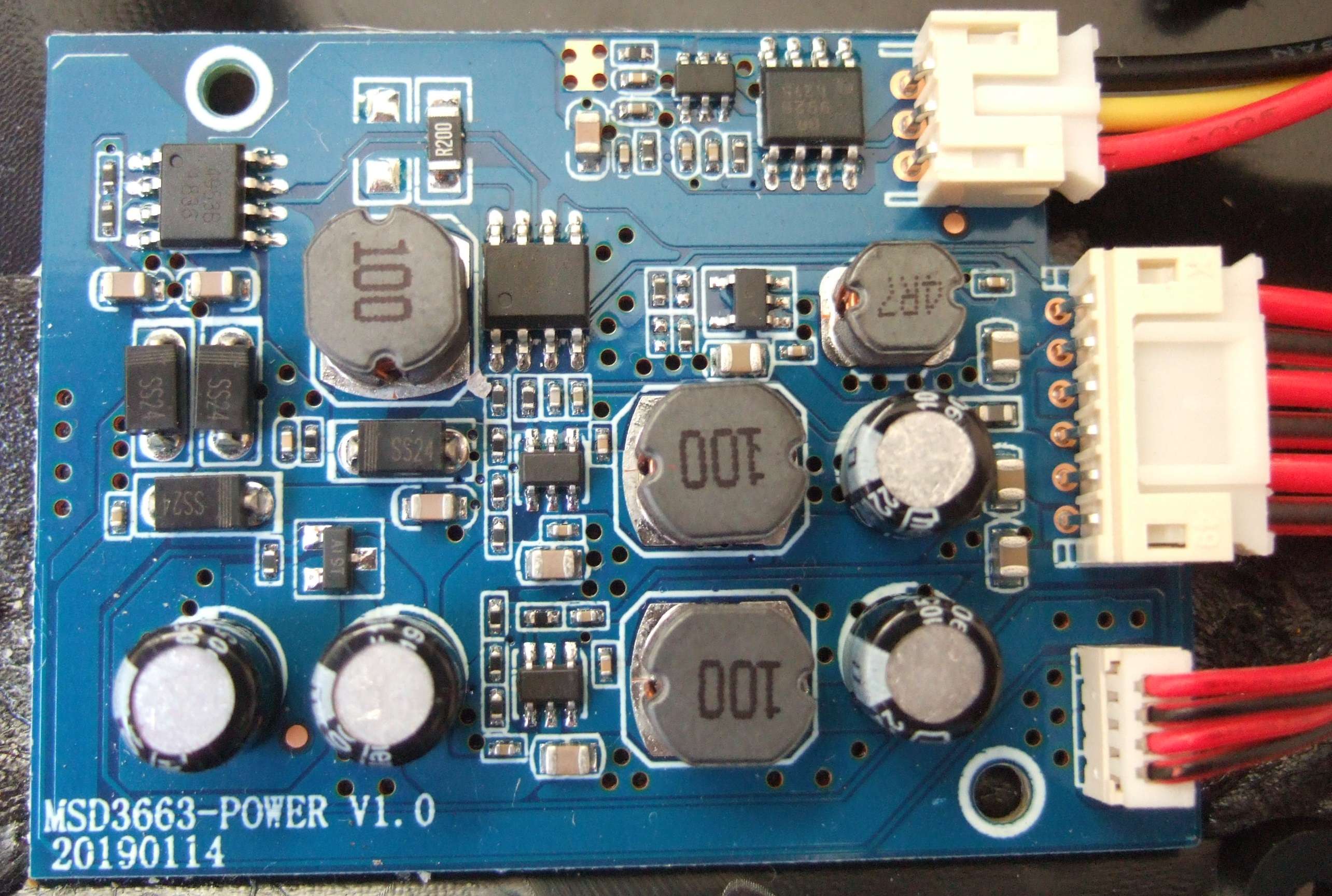

Попался такой дивидюк и на плате питания сгорел транзюк по включению этого всего дела.
Фоток нет, никакой инфы тоже нет. А благодаря этому человеку, просто, поклон за фотки pliz
Будем оживлять)

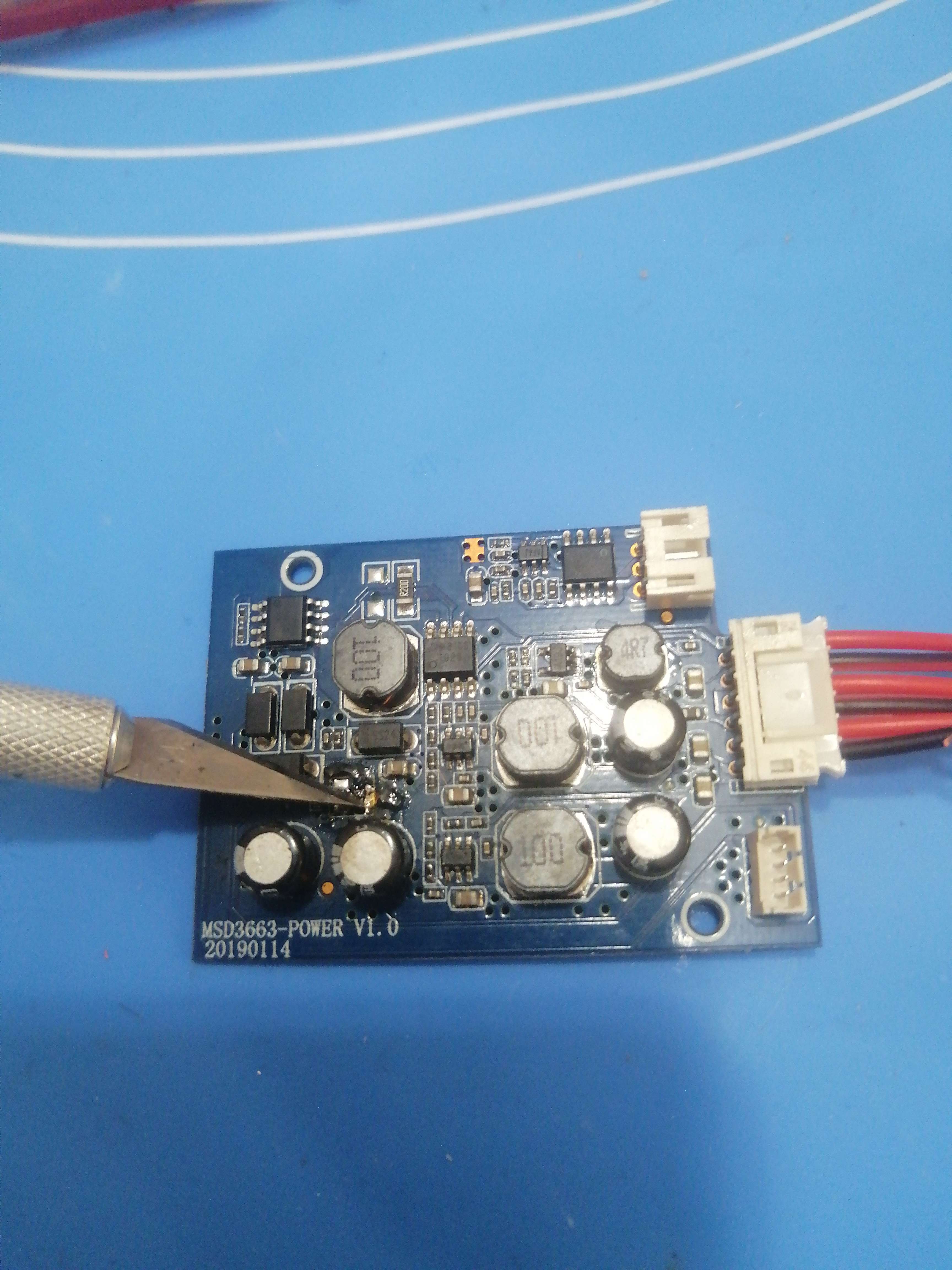

Подскажите какой транзистор можно поставить по включению блока питания, на фото указано место где он стоял
#7   (24.03.2024 23:52:07) [Материал]
Но аппарат может работать и без этой платы,только от внешнего питания.
#6   (24.03.2024 23:45:01) [Материал]
Это P-channel MOSFET AO3401,маркировка A19T
