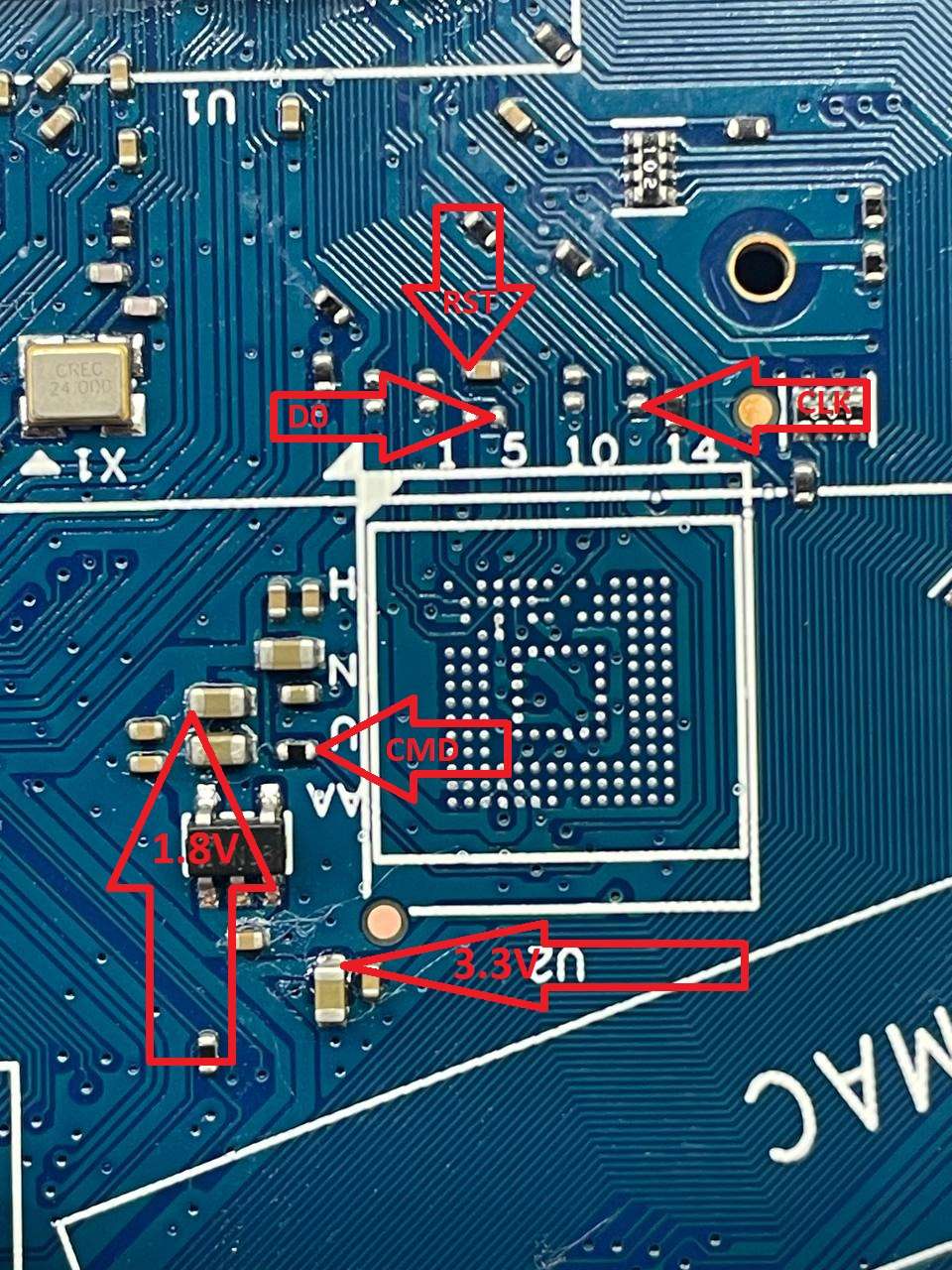

Проверена прошивкой на 43mu05bs, в прошивке есть текстовый файл с подробной инструкцией сброса hard reset (если тв висит на логотипе ) большей части линейки tv manya через ttl (rx-tx). Dump emmc

Emmc считала id с 20 раза и то только после нагрева микросхемы, не уверен что config не слетел, так как микросхема дохлая.
