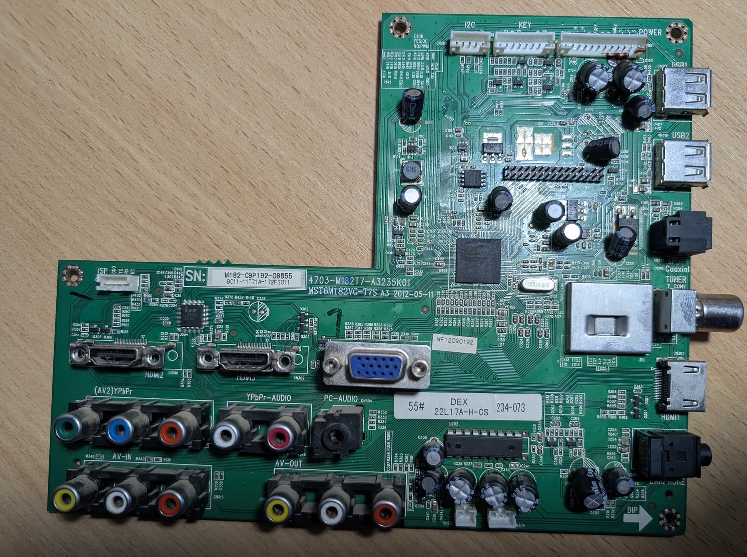

DEX LE-2290 Шасси (Main Board): M182VG-T7S
Зашел данный тв перепробовал прошивки с форума не пошло, оказалось проблема была в процессоре. Заменил процессор причем поставил с буквой E вместо буквы MST6М182. и ТВ ожил, заменил еще SPI и залил обратно родную прошивку.
