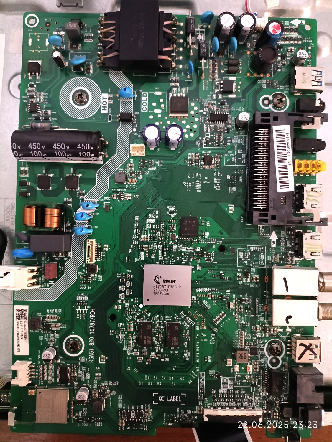

Hisense 40A4G Шасси (Main Board): RSAG7.820.10787/ROH

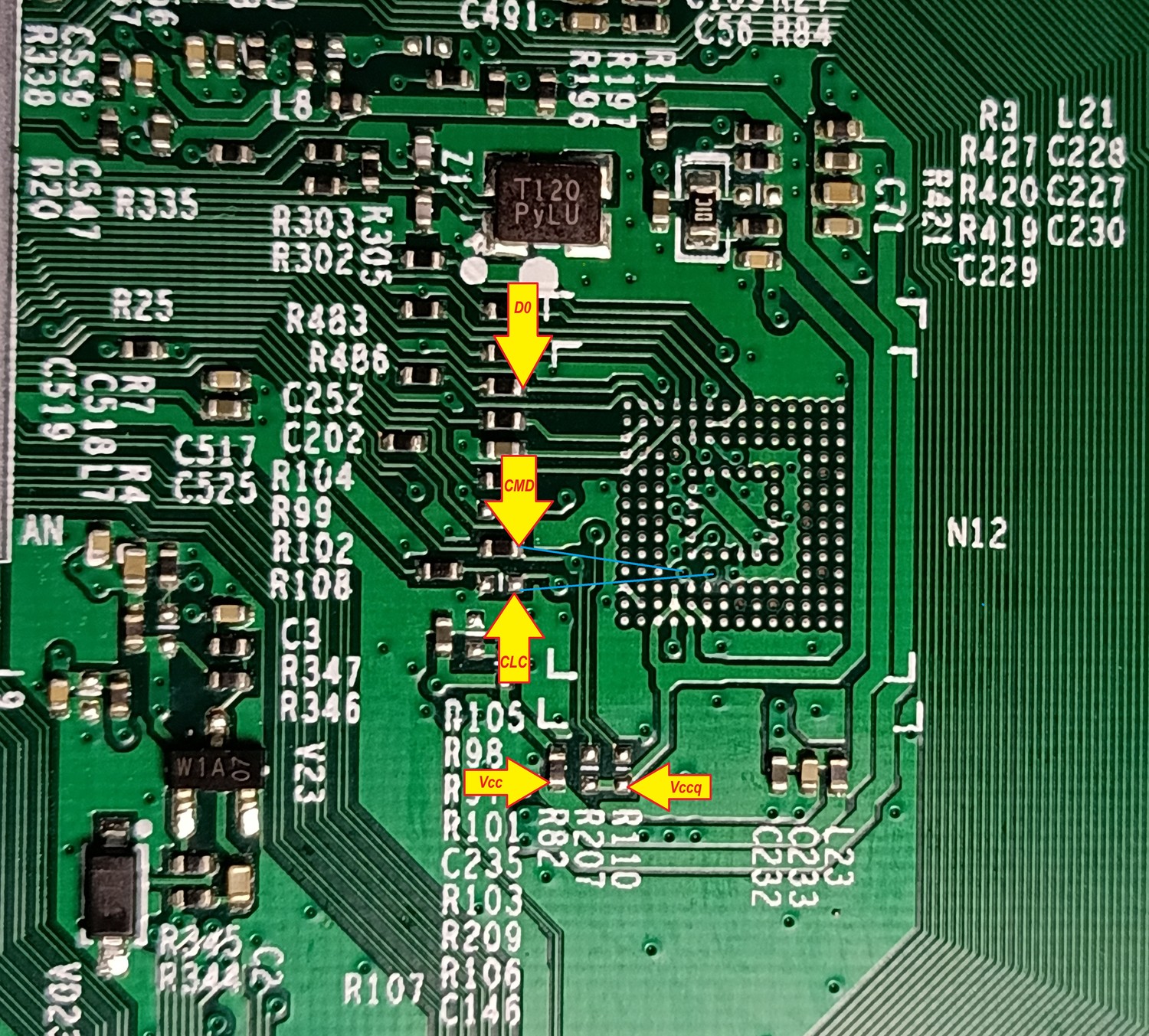

Телевизор пришел с проблемой - включался через раз, иногда через пять-семь попыток (с отключением от сети). Иногда не включался вообще (внешне не было реакции на кнопку и на пульт тоже; светодиод не гаснул и не мигал). При этом лог бежал но останавливался.
Микросхему отпаял, слил дамп, стёр раздел USER и залил его заново после чего микросхему припаял на место. Телек стал включаться нормально, каждый раз и с пульта и с кнопки.
