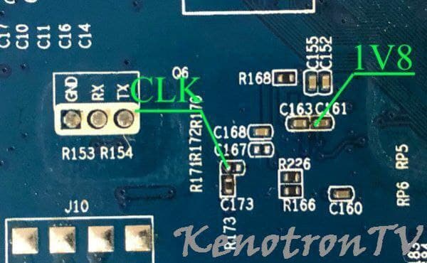

Изначально был перезагруз.Никакие прошивки не помогали.Заказал новый майн.Это дамп с него.
Все работает отлично.
Там есть подключение по ISP.
И загрузил тоже.
