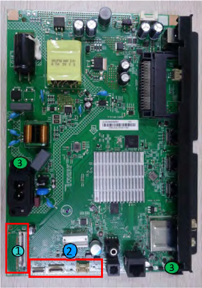

Philips 32PFS6908/12 Шасси (Main Board): TPN237E
