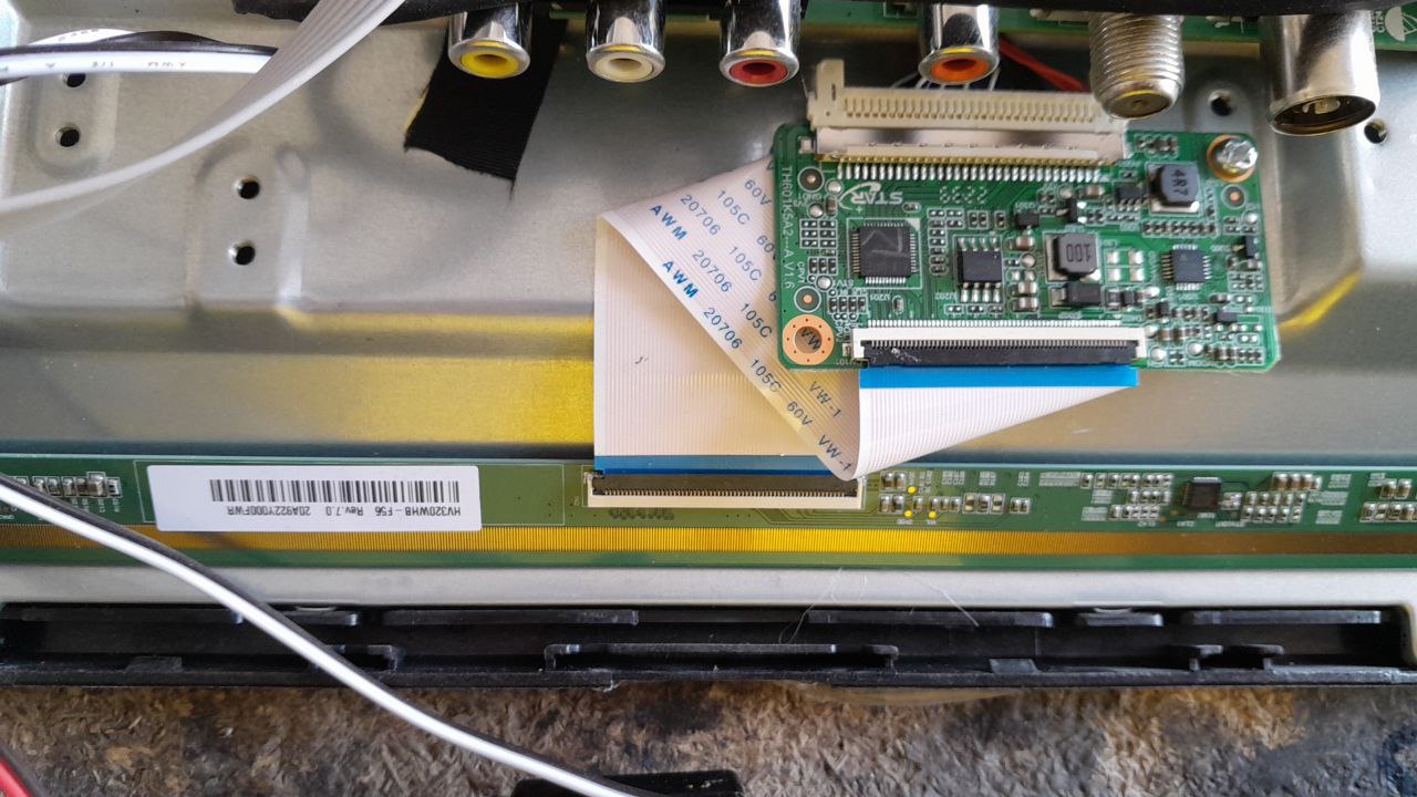

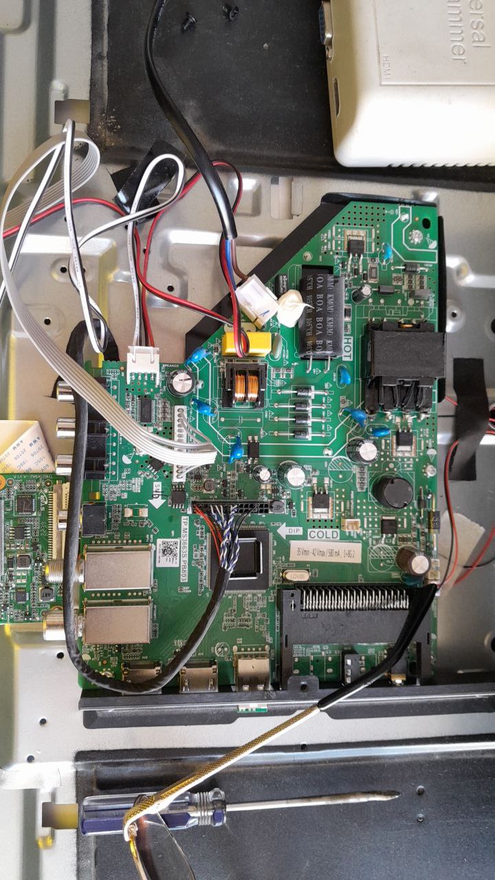

Samsung UA32CU8000 (Китай)
TP.SK516.PB801
MT9256LAATDB
KLM8G1GETF-B041 EMMC
ST3151A07 ПАНЕЛЬ
дамп EMMC, считан с рабочего ТВ , програматор UFI
Поступил на ремонт без признаков жизни. Все напряжения в норме кроме 12в, просажено до 8в. Считал 25q40, начало прошивки было забито FF-ками, взял с донора начало, и тело завелось, напряжение поднялось к нормальному.

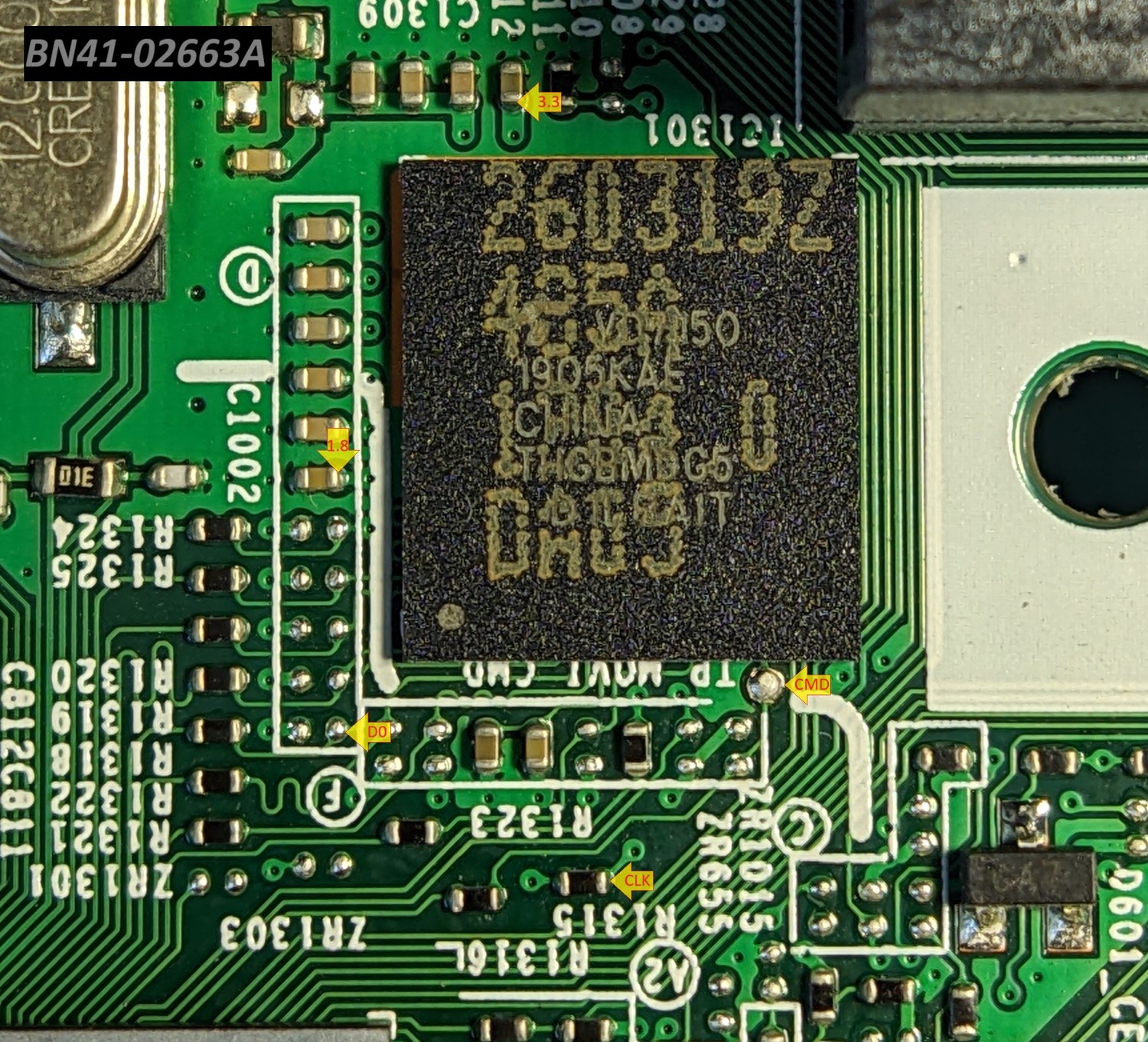

EMMC, EN25Q40, 24C512

Emmc pinout
