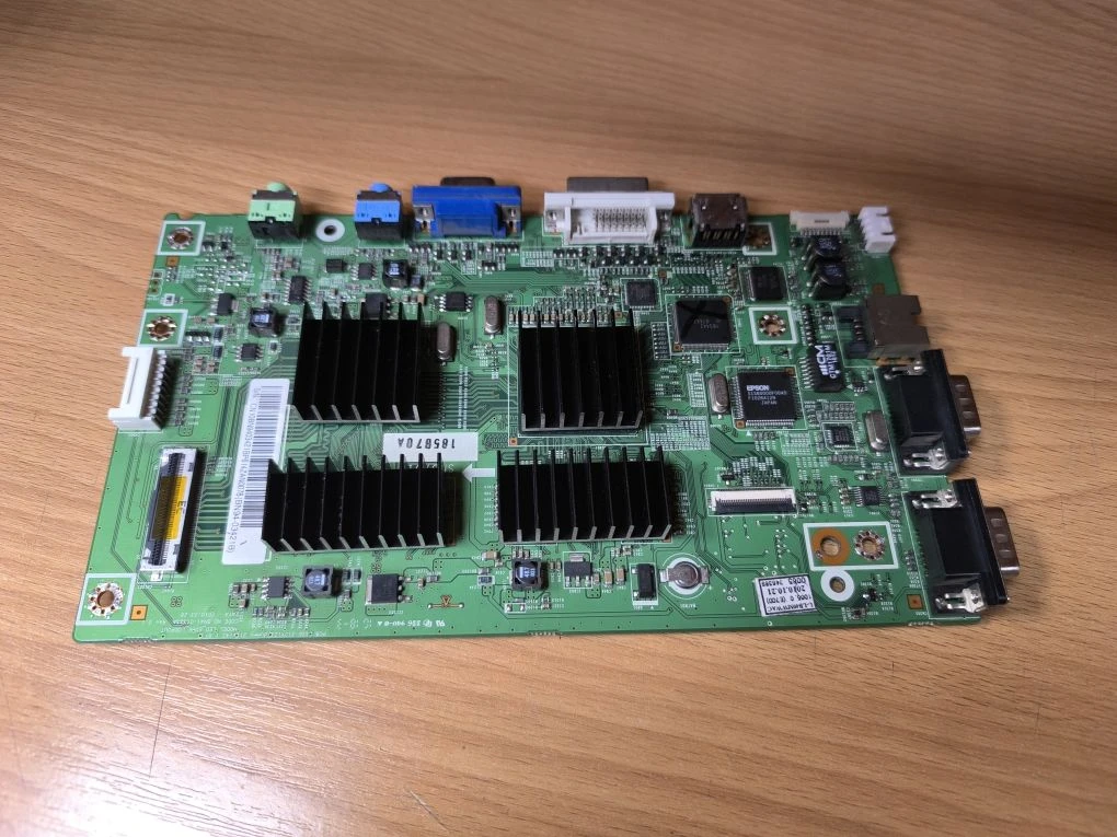

SAMSUNG LH40LBPLBC Шасси (Main Board): BN41-01325A
Не было звука после прошивки все ок!
Кстати для мастеров плата подходит без переделки для UE32C6000RW, UE37C6000RW, UE40C6000RW, UE46C6000RW, UE55C6000RW, UE32C6500, UE40C6540, UE46C6500, UE46C6510, UE46C6530, UE32C6510, UE32C6530, UE32C6540, UE37C6500, UE37C6530, UE37C6540, UE40C6500, UE40C6510, UE40C6530, UE46C6540, UE55C6500, UE32C6700, UE32C6710, UE32C6730, UE37C6700, UE37C6710, UE37C6730, UE40C6700, UE40C6710, UE40C6730, UE46C6700, UE46C6710, UE46C6730, UE55C6700, UE55C6710.
Всем удачи!
