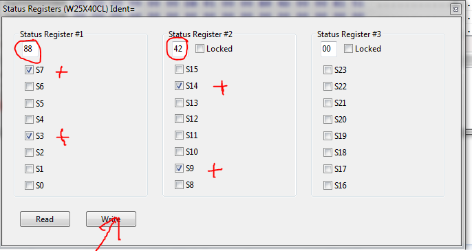

Дамп проверен, рабочий. Дамп винбонда под радиатором. Не было дежурки, с ним стартанул.
Шил NeoProgrammer со стиранием микросхемы
Регистры правил Colibri
Галки поставить S7, S3, S9, S14
Клиента предупредить, что прошивка - не панацея, если по месту жительства частые отключения электричества - рано или поздно повторно гавкнется.
Это проблема архитектуры аппарата и ничего тут не сделать.
