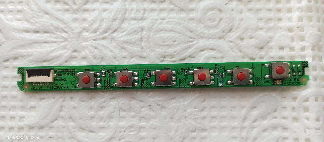

#4   (20.03.2025 17:56:55) [Материал]
Прошивка рабочая, но если шить на китайскую плату, не все кнопки управления работают. Пришлось подбирать резисторы на keyboard для корректной работы кнопок.
На моей платке стояли
R1-270 Ом R2-2.7 кОм R3-8,2 кОм R4-270 Ом R5-8,2 кОм
R3 и R5 оставляем 8,2 кОм, остальные меняем, по итогу получаем
R2-1,8 кОм R2-4,7 кОм R3-8,2 кОм R4-1,8 кОм R5-8,2 кОм
Может кому пригодится
