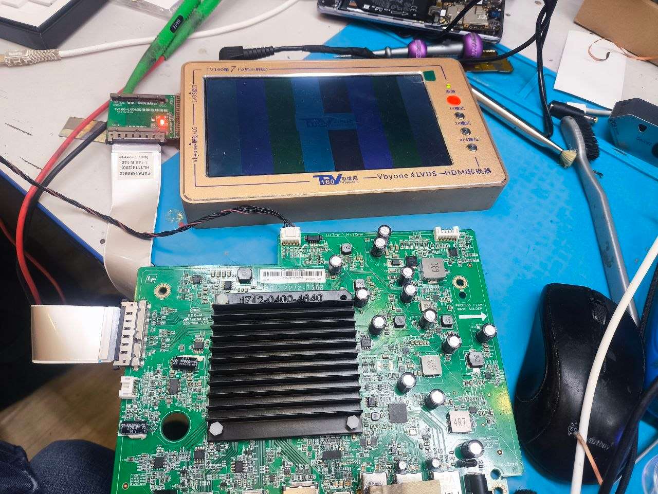

Не подскажете случайно? У меня на таком же шасси нет изображения, дело в плате. Нашёл один шим, с которого не выходит питание, U113, маркировка mDEYB. На дросселе LP8, заниженных сопротивлений нет. Нет возможности замерить - есть ли там при включении напруга?

А почему проблема в плате, а не с панелью?
#3   (14.05.2026 21:34:57) [Материал]
Есть тестер LVDS китайский с комплектом разных шлейфов. Считайте, вместо подкидки другого стекла - сразу можно проверить практически любую плату на вывод изображения.
Сейчас буду пробегаться под дросселям и сравнивать.
Спасибо Вам огромное, коллега! drinks drinks drinks
