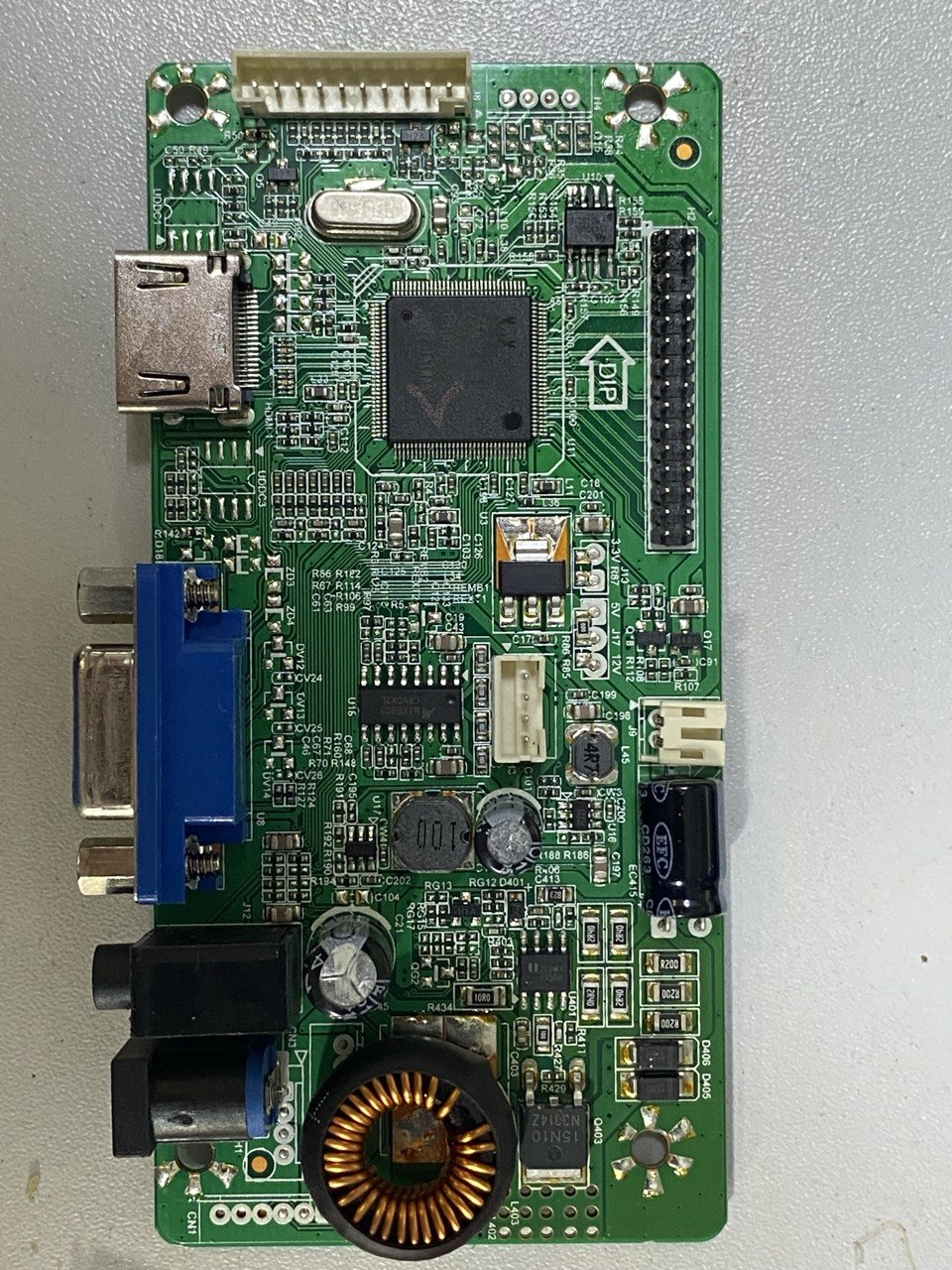

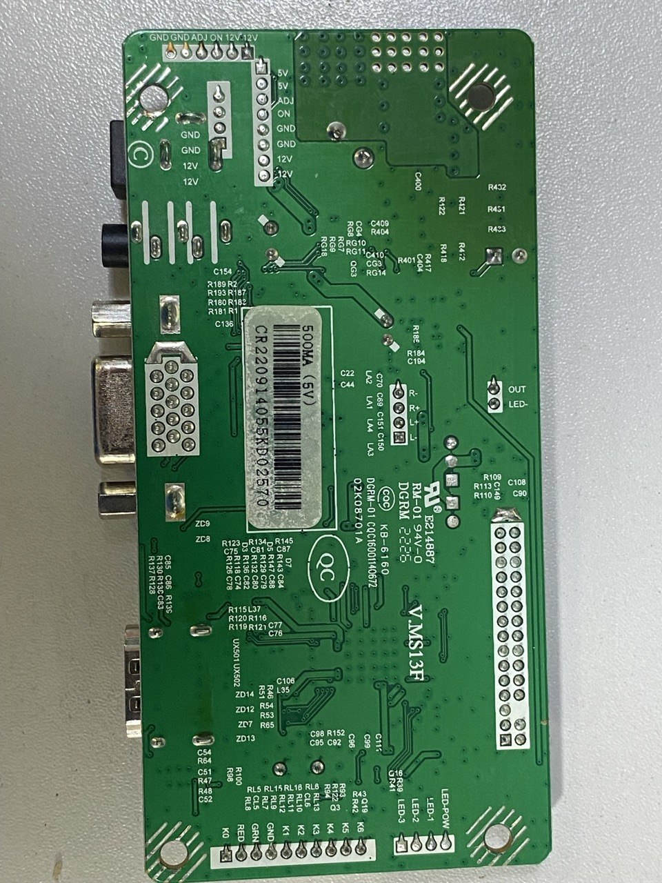

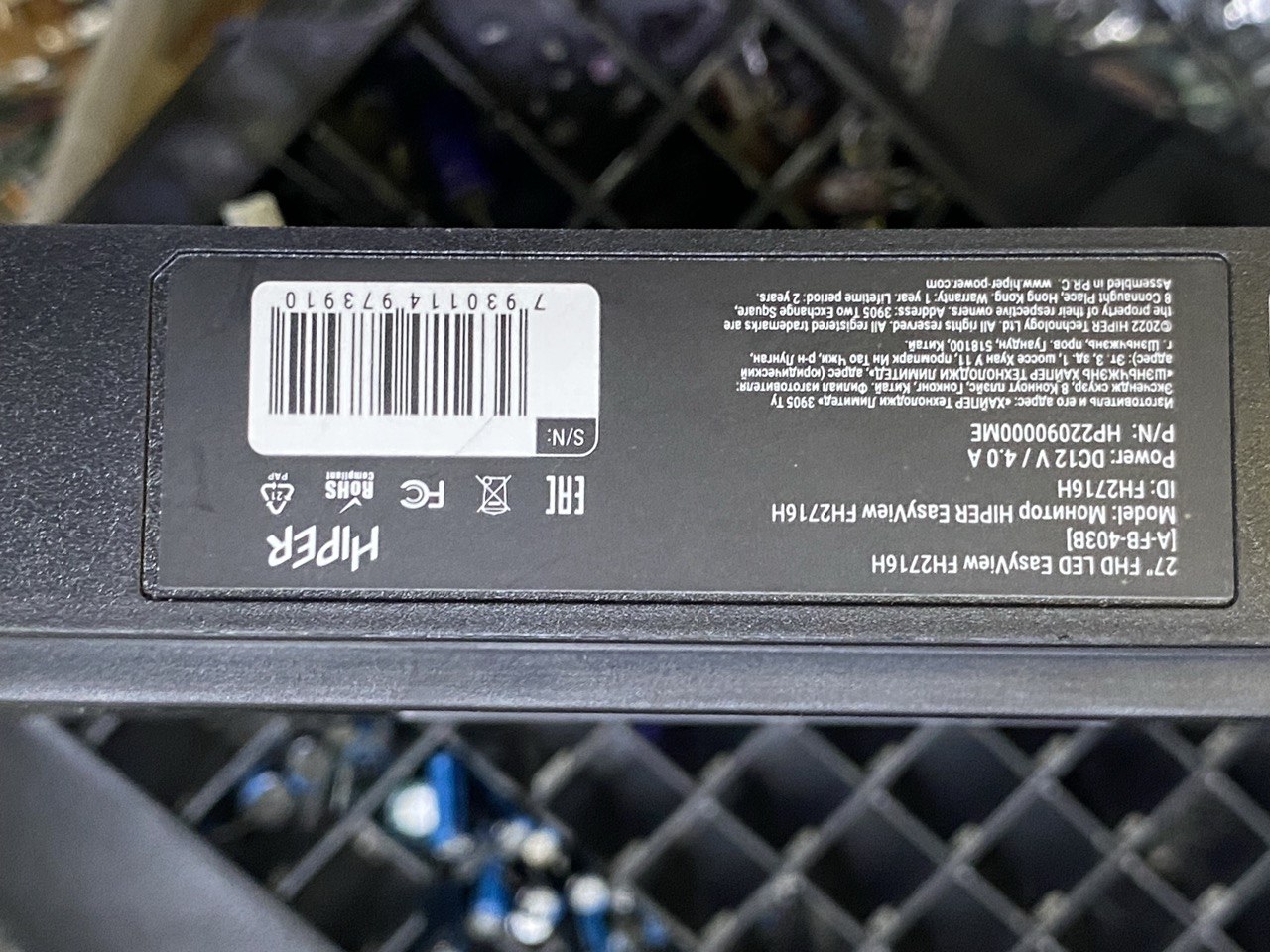

Hiper FH2716H Шасси (Main Board): V.MS13F
Монитор не включался, индикация отсутствует,потребление 60ма. Внешний БП был полуживой (вероятная причина слета прошивки). Так же крайне сильно греется на плате дроссель, а соответственно и вся плата, охлаждение как таковое отсутствует. Дешевка.
Раздел: MNT
Добавил: nimnul
Считана: Xeltek 500P
Список микросхем в архиве: MX25V40066
CPU/MCU: RTD2513A
PDP/LCD/OLED Panel: LC270LF3L 02
Размер файла: 122.35Kb
Прошивка добавлена: 23.05.2026 в 17:13:59
