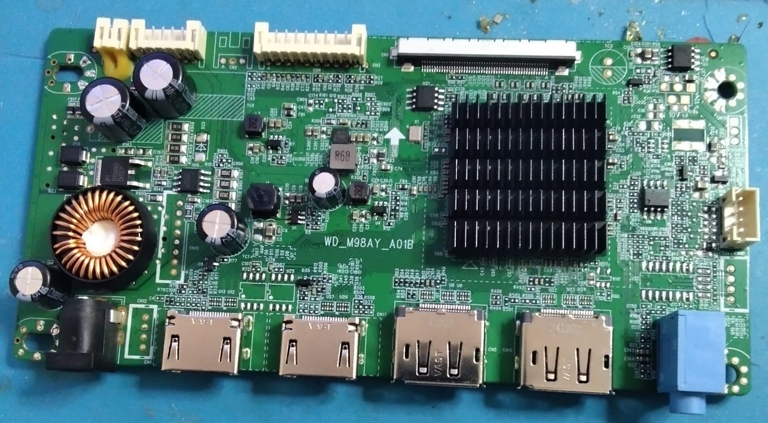

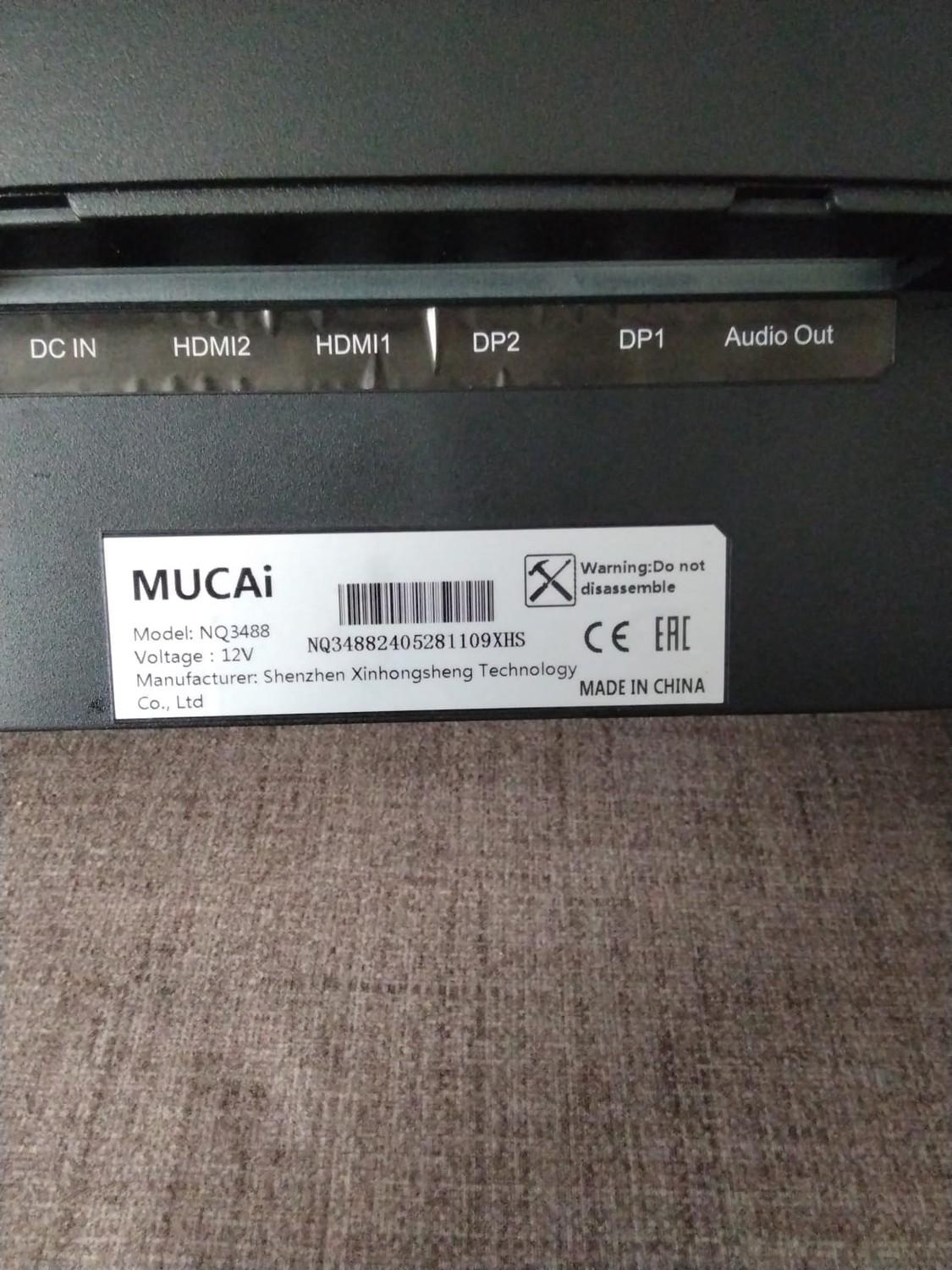

Mucai NQ3844 Шасси (Main Board): WD_M98AY_A01B

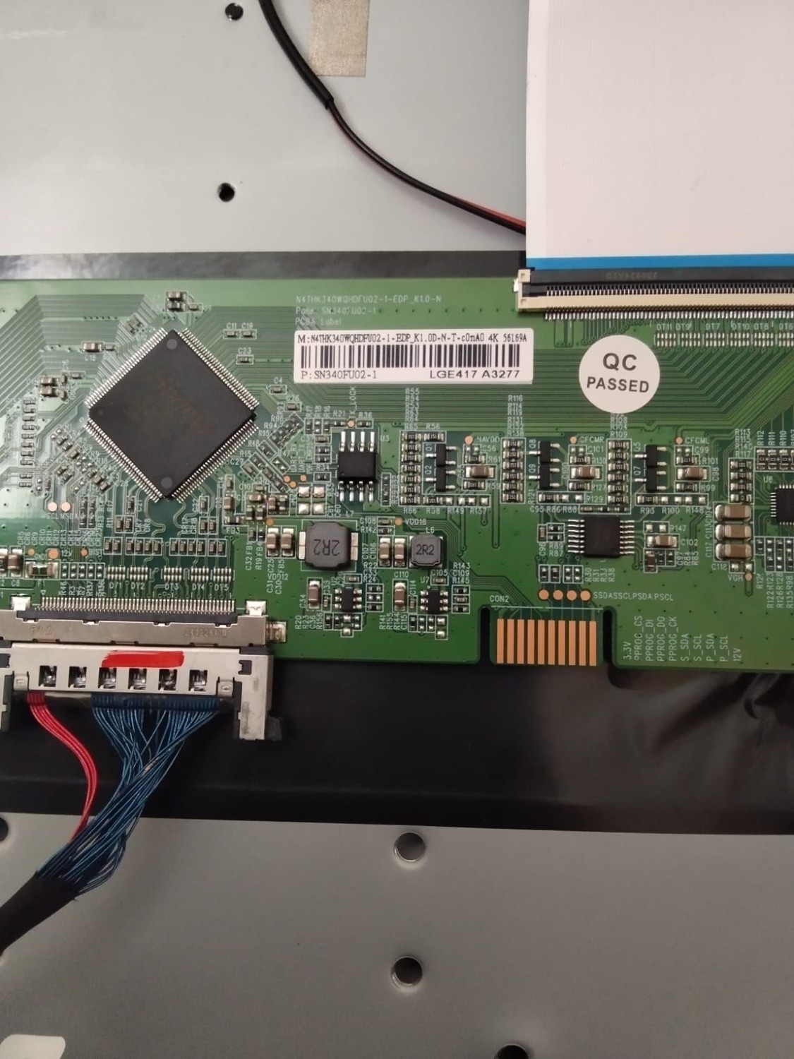

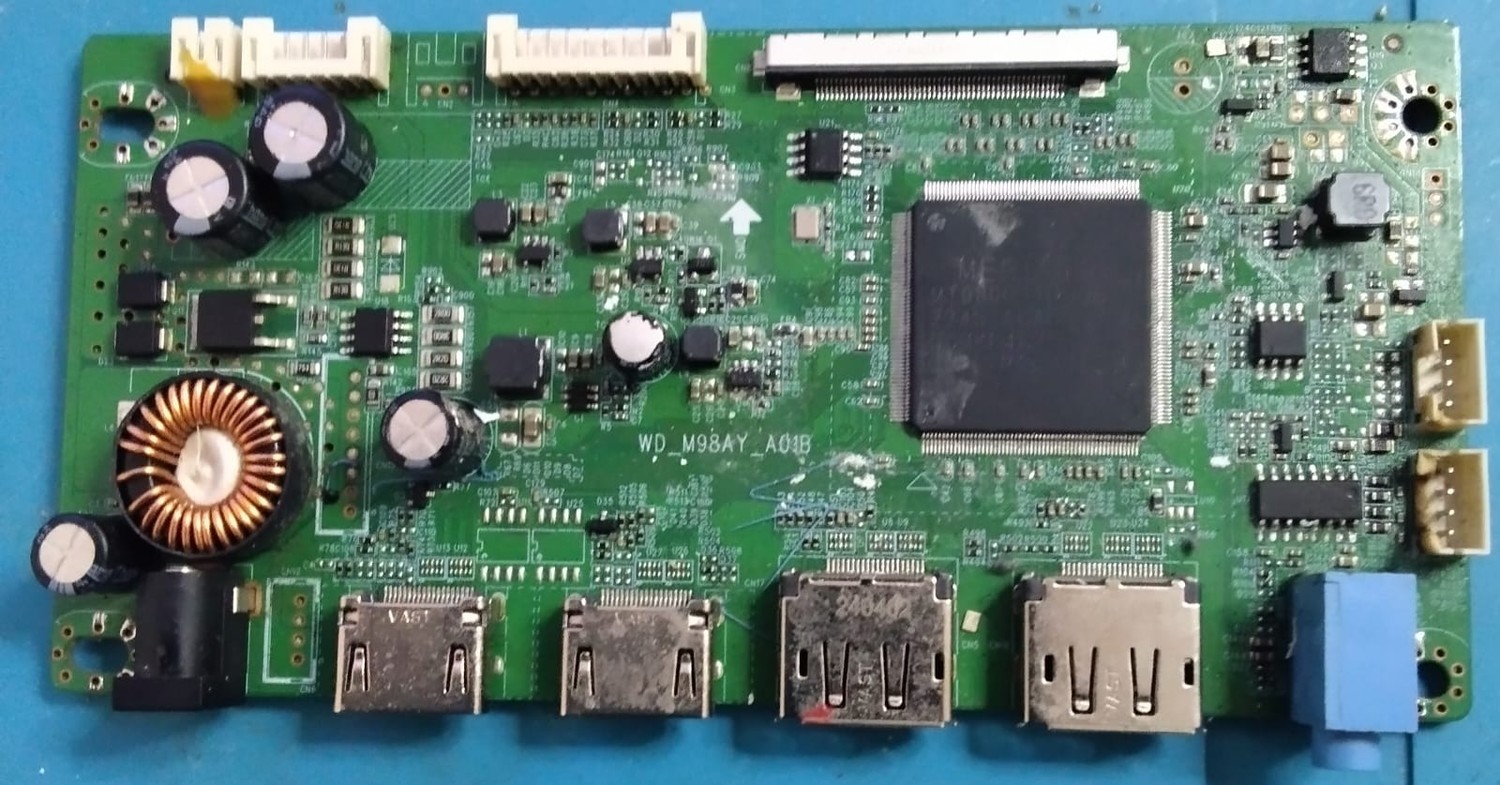

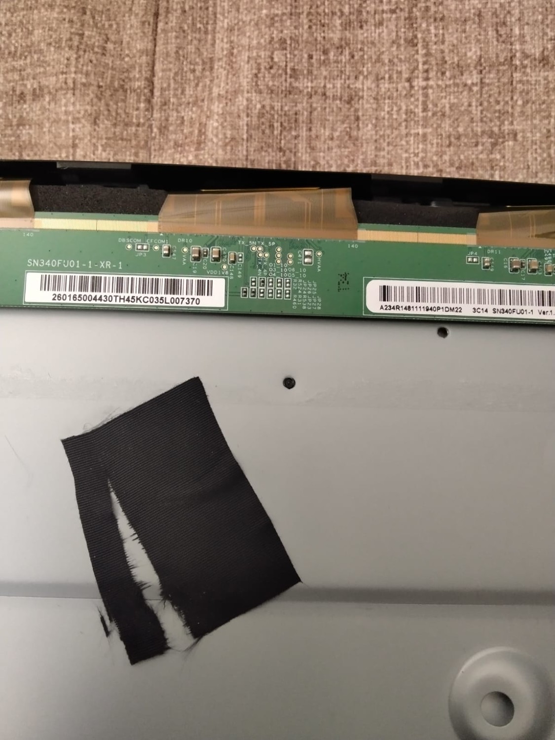

Прошивки считаны с двух майнов, под одним номером шасси, пришел монитор с переполюсовкой китайского универсального бп, второй был куплен донором, в одном обнаружена флэшка 25vq32, в другом 25vq16, т-кон - одинаковые, с донором монитор запускается, но нет картинки. Решил закинуть, по этим мониторам совсем ни чего нет. Может кому пригодится

#1   (08.07.2026 17:07:05) [Материал]
Спасибо, плата с двумя флешками. Дамп 4мб обрезал до 2мб и все заработало. До этого моргал на заставке
