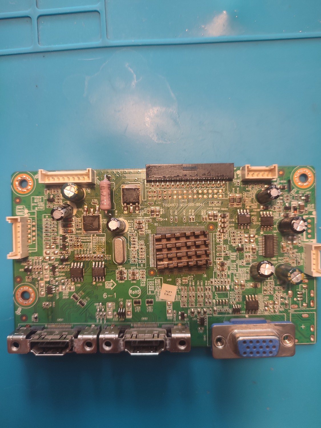

Philips 237E3QPHSU/00 Шасси (Main Board): 715G4872-M01-000-004I
Монитор пришел с дутыми конденсаторами в БП и на майне, не запускался. После замены конденсаторов аппарат запустился , но не работал порт HDMI1. Порт HDMI2 и VGA работали нормально. Считана прошивка EDID с U105 и перезаписана в U108. После данной процедуры оба порта HDMI работают нормально. В архиве - прошивка SPI и EDID.
