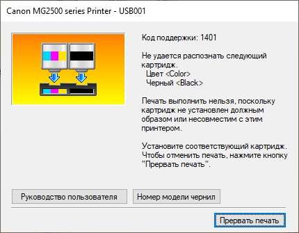

Принтер MG2540S печатал ребенку задания, а потом получил ошибку разом на два картриджа 1401. Ресурс до 1000.
Теперь мигают все желтые индикаторы 5 раз. Контакты чистил, мыл, шоркал ластиком.
Скачал прошивку данной страницы, прошил EEPROM 408RT, FLASH GD25Q16JVS.
Но ничего не изменилось. Куда еще копать?
#14   (24.02.2025 20:01:23) [Материал]
Неужели никто не умеет? Господа, помогите советом, пожалуйста.
+1   Спам
#16   (07.03.2025 07:36:50) [Материал]
Ошибка 1401, картридж не определился или несовместим. Если чистка контактов на картриджах и каретке принтера не помогла - только замена картриджей. Прошивка в таком случае не поможет.

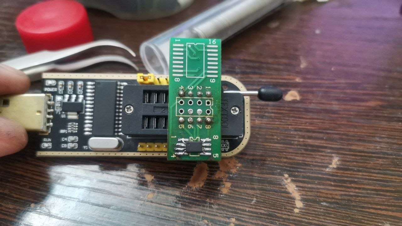

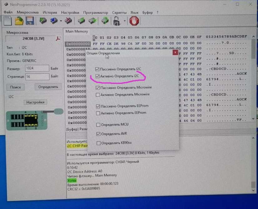

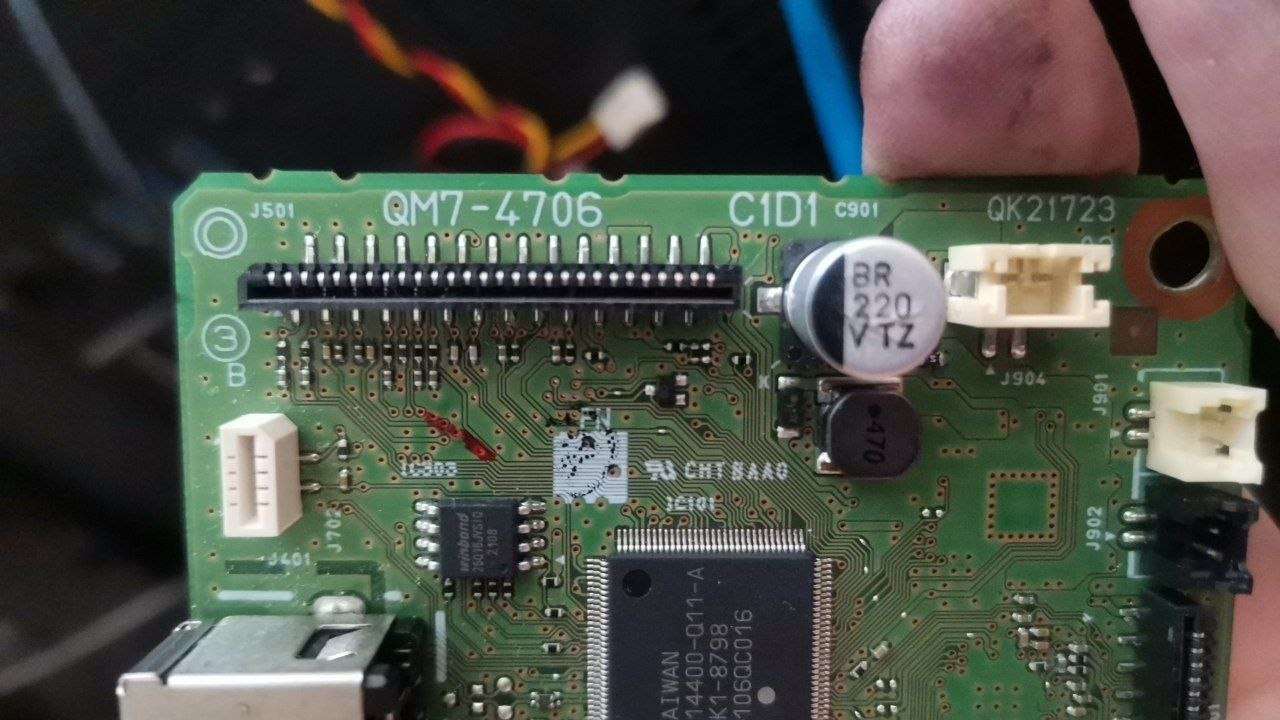

MG2540s. Плата QM7-4706 C1D1 QK217723. Прошивал программатором CH341A чрз NeoProgrammer, отказывался видеть микруху пока не установил одну галочку в опциях определения - "Активно Определять I2C"(фото прикрепил). Микруха бедняга была распята под soic8. По итогу всё получилось, всё работает. Только мигают индикаторы B и C, это не смог победить, хотя черные чернила заправил.
