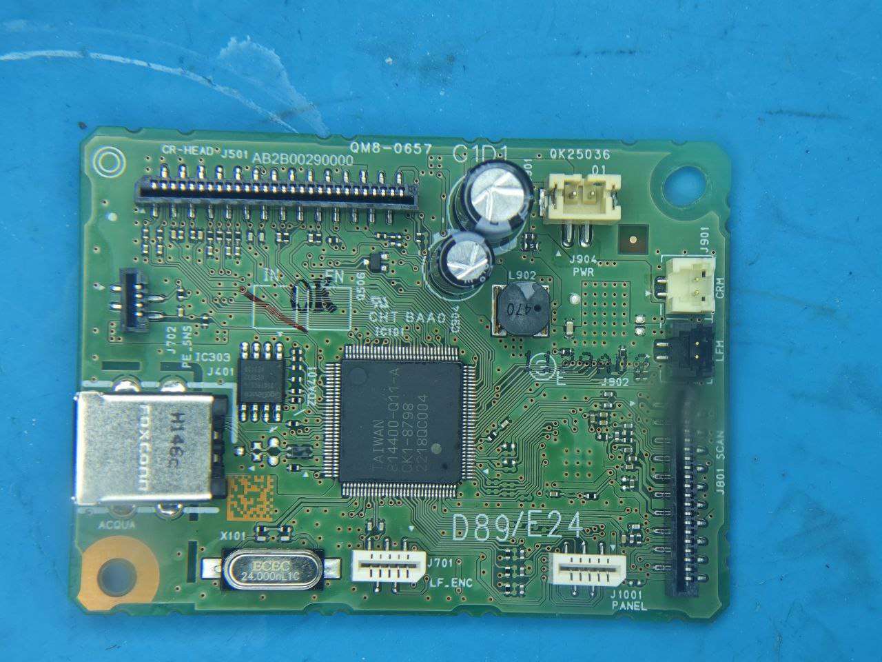

Canon PIXMA MG2540S Шасси (Main Board): QM8-0657
Дамп с Canon MG2540s ревизия QM8-0657 (528RK), в программаторе выбрал как M95128.
Найдена на просторах интернета, флеш не проверял , прошивал только 528 для сброса памперса.

Здравствуйте, подскажите пожалуйста, как прошивать этими двумя файлами? почему в файле два дампа ?)Микросхему прошивать надо два раза или можно один дамп прошить?. У меня есть программатор CH341A и он читает, по крайне мере я считал информацию со своего принтера на микросхеме 508RK на такой-же плате как у вас QM8-0657.
#3   (04.04.2025 22:56:38) [Материал]
Прошивка заработала когда прошил обе флеши.
Если прошить только 528rk принтер уйдет в ошибку катриджа.
После перешивок принтер стал определятся как 2400 серия а не 2500 biggrin
И прошилось только через CH341 и софт Neo programmer, EZP не захотел работать с этими микросхемами

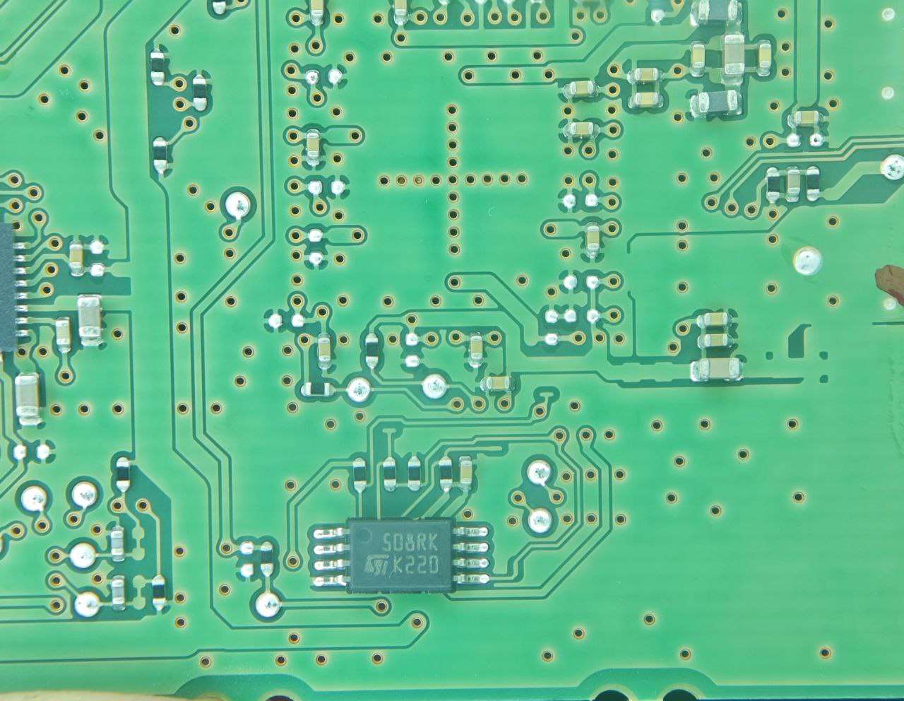

Прошивка рабочая . Подходит в мфу, если еепром стоит 508R тоже. Прошил R508 дампом 528R все заработало

Подскажите подойдет ли для Canon Pixma MG2541S main QM8-0657 508rk?
#6   (04.09.2025 09:43:33) [Материал]
Подойдет
#7   (01.04.2026 09:12:04) [Материал]
Canon MG2540S / qm8-0657 / 508RK, шил как M95080. Получилось сбросить счетчик. Шил только 508

Canon Pixma MG2541S, main QM8-0657, 508rk прошивал только 508. Все работает, спасибо.
