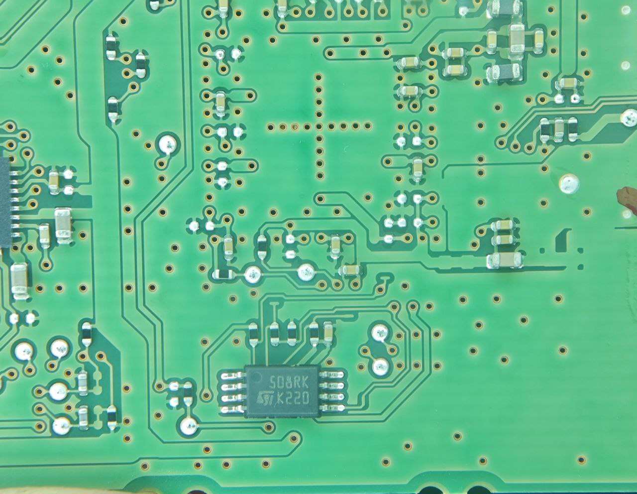

Canon Pixma E414 Шасси (Main Board): Qm8-0659
Считана с нового апарата (с нуля) и залита в проблемный аппарат, ВСЕ ПРОШИЛОСЬ И ВТОРОЙ ПРИНТЕР ЗАВЕЛСЯ ИОТЛИЧНО РАБОТАЕТ.
Раздел: Принтеры и МФУ
Категория: Canon
Добавил: weyder
Считана: TL866 II Plus
Список микросхем в архиве: M90508R
CPU/MCU: 508RK
Размер файла: 0.63Kb
Прошивка добавлена: 10.07.2023 в 17:56:21
Всего комментариев: 10
+1   Спам
#1   (11.07.2023 16:34:28) [Материал]
Спасибо за наводку, я думал программатор сломан, а тут M90508. Прошивка ОК.
#2   (14.09.2023 20:51:20) [Материал]
В описании не правильно указана микросхема M90508R, есть только M95080R. Прошивка не подошла.
+1   Спам
#3   (15.09.2023 14:13:58) [Материал]
Да, точно, при описании закралась ошибка... недоглядел, то что у вас не завелась прошивка, значит ревизия платы не такая у вас. я после этого еще три таких апарата прошил. все работает... а вот на предыдущие версии плат. она не подходит. Так же как и с других, более ранних плат не подходит на эту плату...

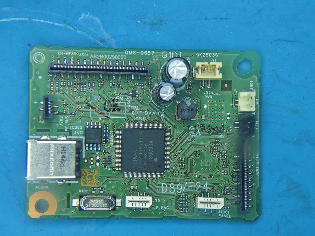

Здравствуйте, подскажите пожалуйста, для принтера Canon PIXMA MG2540S 0727C007 на микросхеме 508RK который располагает на плате QM8-0657 подойдет ли данный дамп?
