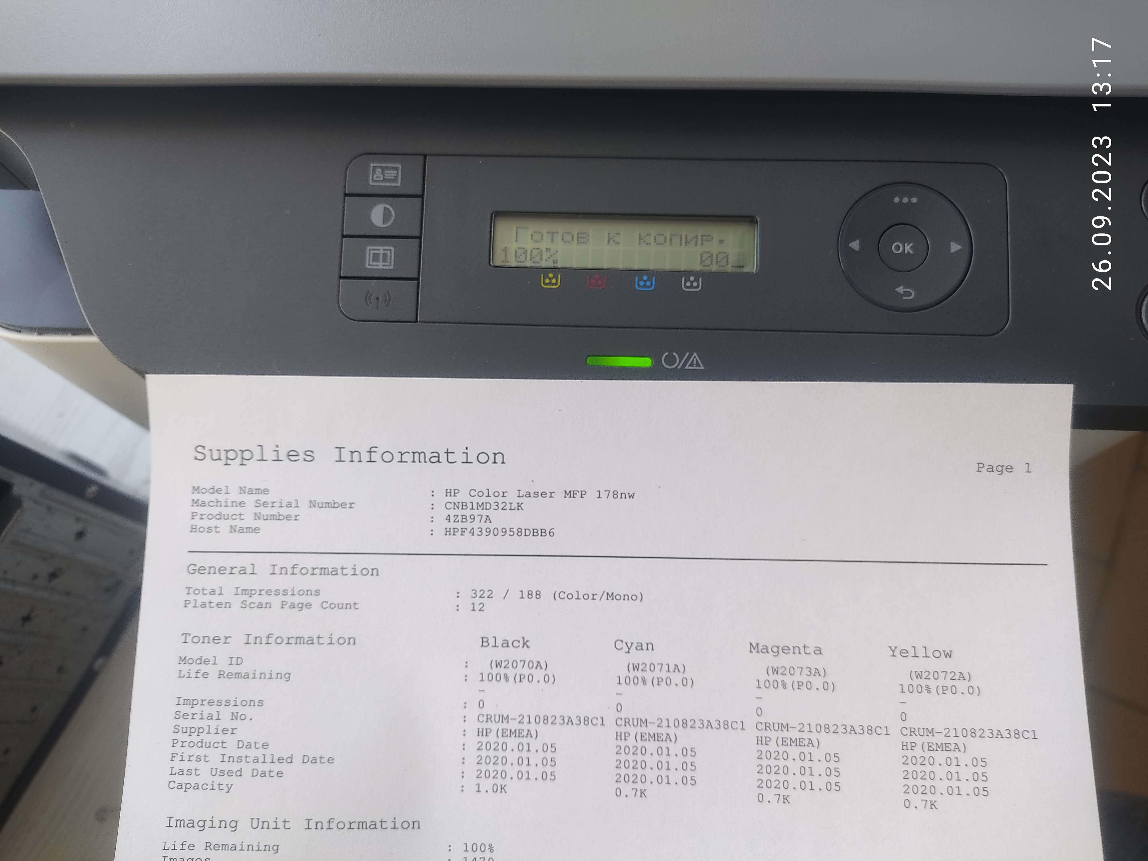

Дампы двух микросхем после понижения версии FW до 01.07 с последующей прошивкой FIXом.
!!!ВНИМАНИЕ!!!
Все действия с прошивкой производятся на Ваш страх риск и сугубо под Вашу ответственность!
Пайка и прошивка микросхем, особенно NAND, особенно Toshiba, требует соответствующих навыков
и, в идеале, наличия запасных микросхем. Рекомендую обеспечить защиту от статического и остаточного
напряжений, а так же обеспечить энергонезависимость аппарата от сети на время прошивки.
Если после Ваших манипуляций аппарат не запустился, ушёл в ошибку, работает со сбоями - проверяйте
пайку, сборку, жизнеспособность микросхем памяти. При сбое в процессе прошивки по USB - заменить кабель,
сменить USB порт, проверить заземление аппарата и ПК. Данным архивом на момент публикации было прошито
2 аппарата. Удачи.
Порядок действий:
-Прошиваем NAND и EEPROM;
-Запускаем аппарат с открытой крышкой;
-При успешном запуске разрываем контакты чипов. Я лично разобрал крышку и вытащил подпружиненные контакты, кроме тех, что на барабан в самом низу 2 штуки (это важно). Так же можно заклеить контактные площадки на картриджах, порезать соответствующие проводки на коннекторе etc. - на Ваш выбор.
-PROFIT!!!
Если аппарат прошился успешно, но всё равно требует картриджи (что очень маловероятно), но всё же:
-Распаковываем содержимое архива fix.zip в корень диска С (важно);
-Соединяем ПК и аппарат USB шнуром (рекомендую не более метра длинной).
-Запускаем аппарат с открытой крышкой сразу в режиме принудительной прошивки (зажимаем клавиши ВКЛ и Цветная копия);
*перед следующей операцией рекомендую отключить UAC на вашем компьютере*
-Как только на экране появляется надпись Waiting image, перетаскиваем файл xxxxxxx.hd на usbprns2.exe;
-Ожидаем перезагрузки принтера
-PROFIT!!!

#3   (26.09.2023 13:14:23) [Материал]
Все заработало. Огромное спасибо
