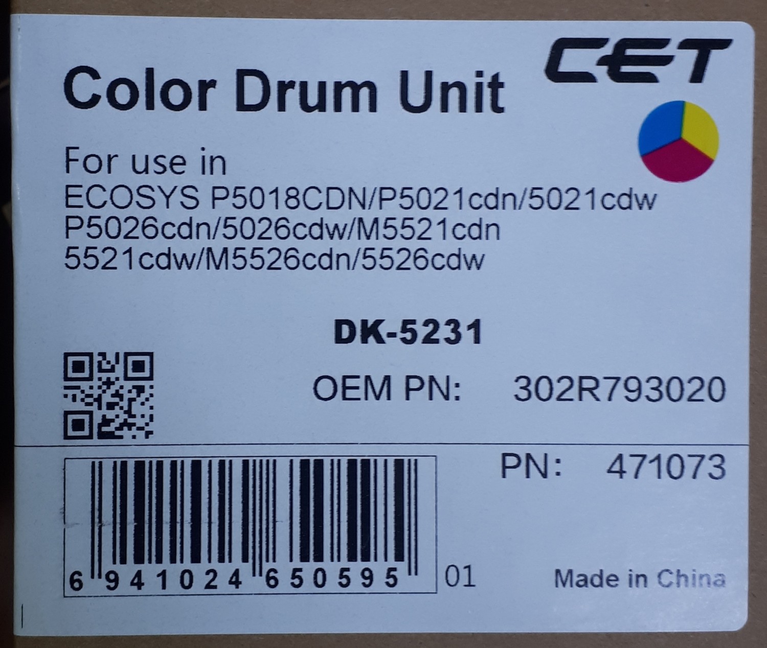

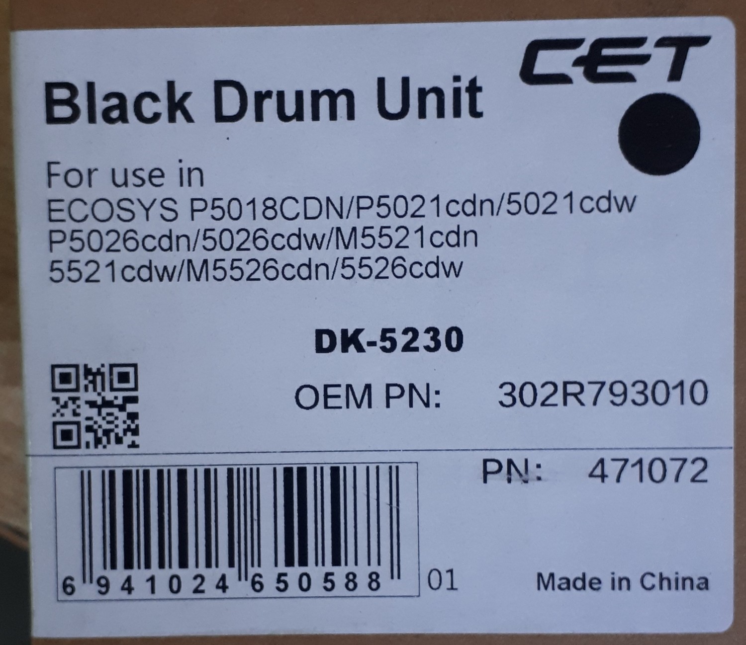

Дампы новых драм-юнитов DK-5230 CET для Kyocera ECOSYS M5521/ M5526/ P5021/ P5026.

Дамп чипа драм картриджа DK-5231Color, для моделей Kyocera ECOSYS P5021cdn, ECOSYS P5021cdw, ECOSYS P5026cdn, ECOSYS P5026cdw, ECOSYS M5521cdn, ECOSYS M5521cdw, ECOSYS M5526cdn, ECOSYS M5526cdw.
Считан с нового не инициализированного в аппарате картриджа.
Пробег 0к страниц.
Дамп чипа драм картриджа DK-5230B, для моделей Kyocera ECOSYS P5021cdn, ECOSYS P5021cdw, ECOSYS P5026cdn, ECOSYS P5026cdw, ECOSYS M5521cdn, ECOSYS M5521cdw, ECOSYS M5526cdn, ECOSYS M5526cdw.
Пробег 0к страниц.
