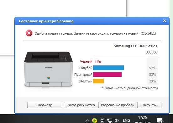

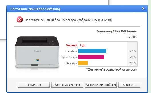

#4   (21.05.2026 09:31:25) [Материал]
Аппарат Samsung CLP-365 с родной прошивкой 3.00.02.17 после прошивки 24c64 и 25q32: 1) не перестал видеть картриджи, т.е. FIXа видимо нет. 2) потребовал замену блока переноса и нарисовал ошибку (C3-6410)
А на аппаратах с родной прошивкой 3.00.02.17 на блоках переноса площадка под 100омный резистор пуста с завода. Похоже эта прошивка не годится.
