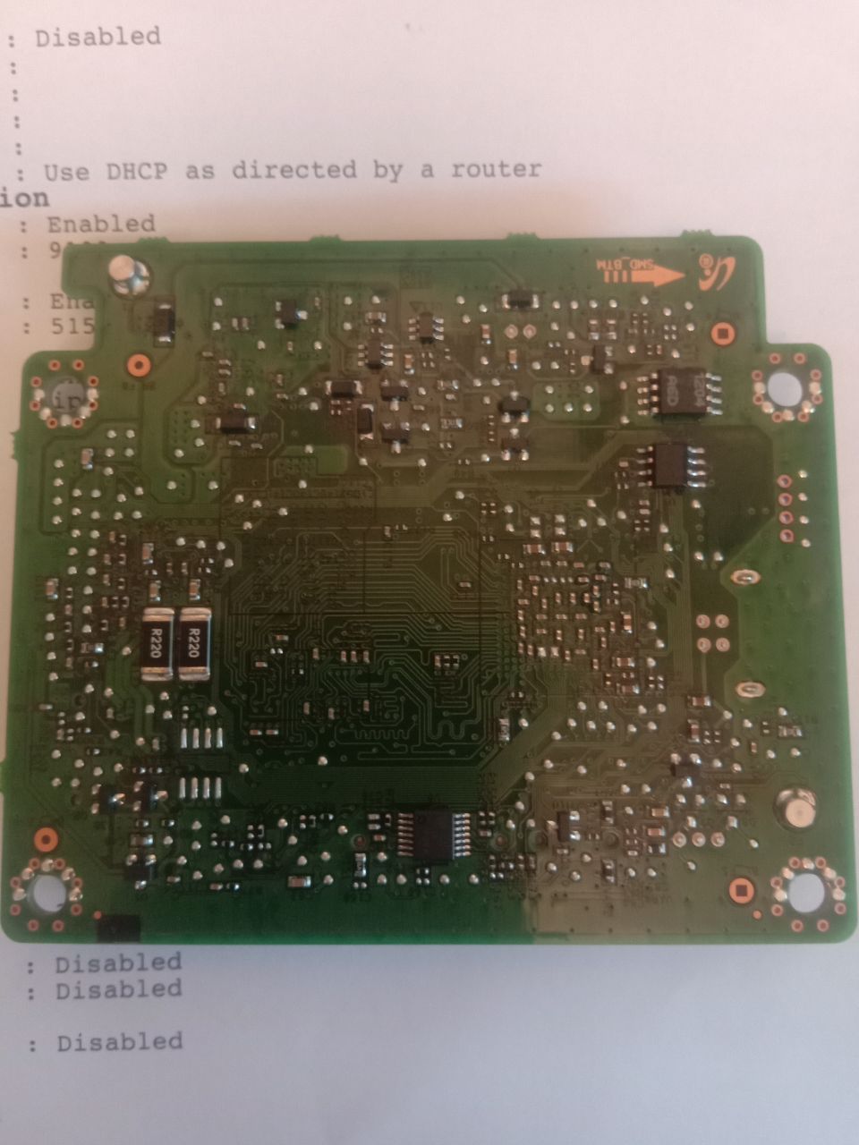

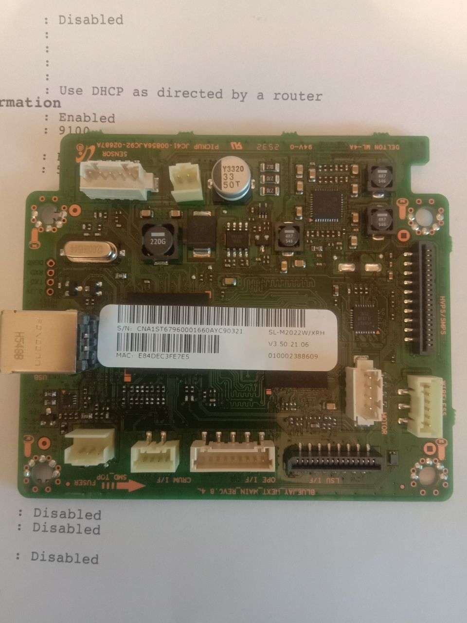

Xerox Phaser 3020 Шасси (Main Board): на фото
Дампы считаны и верифицированны с аппарата из коробки. Были распечатаны только пара листов конфигурации. Аппарат позже был понижен до 21.03 версии, на которой теперь и трудится.

Дампы сняты с аппарата при первом включении (заводские). Код прошивки V3.20.21.06. На форматеры версии ниже 21.03 ставить смыла нет, если планируете использовать вайфай.

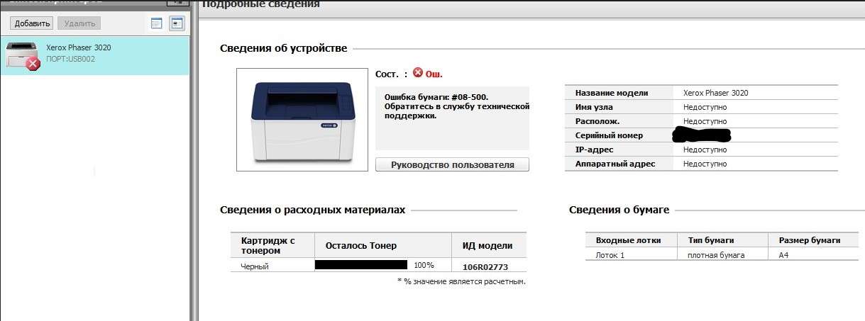

Ну и теперь собственно больше для поисковых систем - почему перепрошивал принтер. После замятия xerox phaser 3020 выдал ошибку #08-500, и перестал запускаться. несмотря на то что никаких ошмётков внутри не осталось, оптопары и "флажки" датчиков бумаги исправны и целы, валы не заблокированы - принтер всё равно отказывался работать и ошибка не уходила. Анализ поведения устройства и логов привёл к выводу что произошёл программный сбой ( нарушена целостность прошивки или нечто подобное ). В итоге принтер был перепрошит этим модифицированным дампом и вновь стал печатать. За что автору огромное спасибо.
